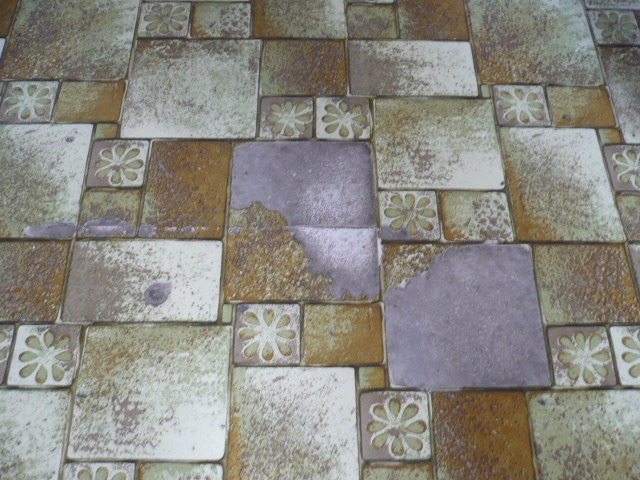

    ich habe folgendes Problem. Ich habe die Wohnung meiner Großmutter übernommen und wollte sie renovieren. Dabei bei fiel mir ein verdächtiger Bodenbelag auf und ich ließ eine Probe im Labor untersuchen. Mein Verdacht wurde leider bestätigt, laut der Analyse handelt es sich um Chrysotil-Asbest. In der letzten Woche kontaktierte ich eine, auf die Asbestsanierung spezialisierte, Firma. Der Chef meinte am Telefon, dass ich den Boden nicht unbedingt entfernen müsste, es würde reichen ihn vernünftig zu versiegeln und dann in Ruhe zu lassen. Er hat den Boden aber persönlich nicht gesehen.
    Meine Frage an euch ist jetzt folgende. Stimmt es was mir die Firma geraten hat und wenn ja, wie müsste so eine Versiegelung aussehen?
    Anbei noch ein Bild des Fußbodens.

    Du hast einen sogenannten "CV-Belag" gefunden. Problematisch ist hier ausschließlich die eingebettete Asbestpappe.
    Cushion-Vinyl-Beläge ("CV"-Beläge):
    lagenartig aufgebaut, Bahnenware, starke Farbgebung / Musterung, mehrschichtig aufgebaut, zuerst zweischichtig mit Asbestpappe als Unterseite, bei dreischichtigem Aufbau wurde die Asbestpappe als Zwischenlage eingearbeitet, hoher Asbest-Anteil, gelten als schwach gebundenes Material
    Dein Boden zeigt relativ viele Gebrauchsspuren und ob die Oberfläche intakt ist oder die Pappe teilweise aufgeschlossen vorliegt kann aus der Ferne nicht beurteilt werden. Auf Basis des Fotos hege ich hier gewisse Zweifel!
    Eine Versiegelung mit Kunstharz ist sicherlich eine der möglichen Varianten, welche in der Regel durch Unternehmen präferiert wird die über keine Zulassung nach GefStoffV, Anhang II Nr. 2.4 Absatz 4 für Abbruch- und Sanierungsarbeiten mit schwach gebundenem Asbest verfügen (Lehrgang nach Anlage 3 / TRGS519). Vermutlich liegt hier nur ein kleinerer Asbestschein nach einer Variante der Anlage 4 vor. Diese Unternehmen dürfen eine solche umfangreiche Sanierung (Entfernen des Schadstoffes) an schwach gebundenen Produkten zulassungsgemäß nicht durchführen.
    Erfrage bei dem Unternehmen eine Kopie der Zulassung nach o.g. Verordnung oder kontaktiere die entscheidende Behörde (Gewerbeaufsicht). Diese sind zu einer kostenfreien Beratung auch gegenüber Privatpersonen verpflichtet und werden Dir sicherlich entsprechend weiterhelfen können. Darüber hinaus sind es auch diejenigen die Deinem Unternehmen letztlich die Genehmigung zur Durchführung der Arbeiten erteilen. Sie bekommen Deinen Vorgang folglich irgendwann auf ihren Schreibtisch.
    PS: Ich betrachte eine reine Beschichtung nicht als langfristig zielführend! Hier möchte jemand noch ein zweites Mal Geld an einer finalen Beseitigung des Bodenbelags verdienen können. Und allein die notwendige Infrastruktur bildet einen wesentlichen Anteil der Sanierungskosten.

    Erst einmal danke ich Dir für deine ausführliche Antwort. Das Unternehmen bot mir auch eine Entfernung des Bodens an. Es handelt sich ungefähr um eine Fläche von 6-7m². Eine Sanierung würde bei dieser Firma bei 2000€+ liegen und da war ich natürlcih an alternaiven Lösungsansätzen interessiert.

    @Bauigel: Ich kenne diese Meinung nur zu gut, aber eine Asbestpappe mit einem Weißasbestanteil von 100% im Innenraum ist mit einer fest gebundenen AZ-Matrix mit geringeren Asbestgehalten an der Außenluft wohl auch schwerlich zu vergleichen. Ich halte dieses Vorgehen in der heutigen Zeit für äußerst dumm und fahrlässig.
    PS: Ich habe die Dinger früher auch schon mit dem Hammer kleingekloppt, aber es ist dem Menschen ja nicht verboten mit der Zeit dazuzulernen!
    @Speed: Ein Ausbau wäre schon die bessere Lösung!

    Mir ist ehrlich gesagt auch lieber wenn das Asbest komplett entfernt wird, aber der hohe Preis schreckte mich doch ein wenig ab. Meint ihr denn das 2000€+ für 6m² in Ordnung sind? Ich bin auf diesem Gebiet leider totaler Neuling.

    Solche kleinen Flächen sind für alle Beteiligten ein undankbares Geschäft. Für die Firma, weil sie wegen der paar Meter viel Aufwand betreiben muss, und für die Kunden, weil sie relativ hohe Kosten zahlen müssen im Vergleich zu großen Flächen. Die 2.000,- € klingen erst einmal nach "teuer", und betrachtet man die paar m2, dann sogar nach "sehr teuer. Sieht man aber erst einmal den Aufwand der wegen der kleinen Fläche betrieben werden muss, dann relativiert sich das schnell.
    Du könntest noch bei weiteren Fachbetrieben anfragen, aber wenn ich ehrlich sein soll, dann befürchte ich, dass Du dort ähnliche Antworten und ähnliche Preise bekommst.

    @Speed: Bei dem Preis werden wohl ca. 2/3 bis 3/4 auf Einrichtung, Infrastruktur und Freimessung entfallen. Der Arbeitslohn für die eigentliche Entfernung macht da bei einer derart kleinen Fläche den geringsten Anteil aus. Der Schleusenaufbau ist in einer Wohnung ist nicht unbedingt trivial. Jedes Dübelloch abkleben oder schlecht zu reinigende Oberflächen abkleben ist auch nicht in 5 Minuten erledigt. Mit der Arbeit an sich wird der Asbestsanierer nicht reich!
    Denke bitte an den Tipp mit der Gewerbeaufsicht! Auch dort kann man Dir sagen auf was Du in Deinem speziellen Fall achten solltest!!!
