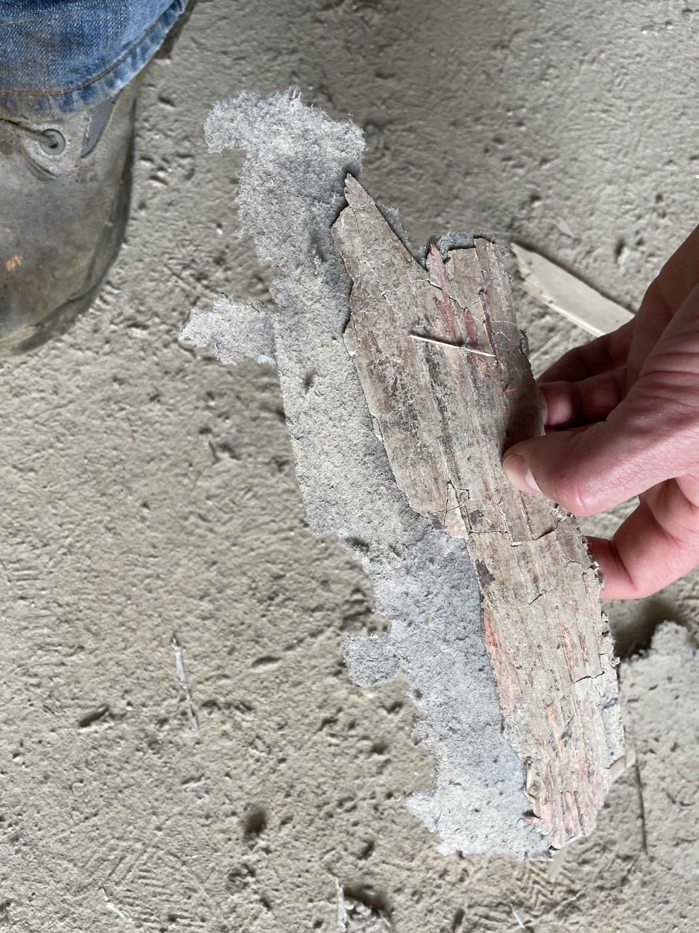

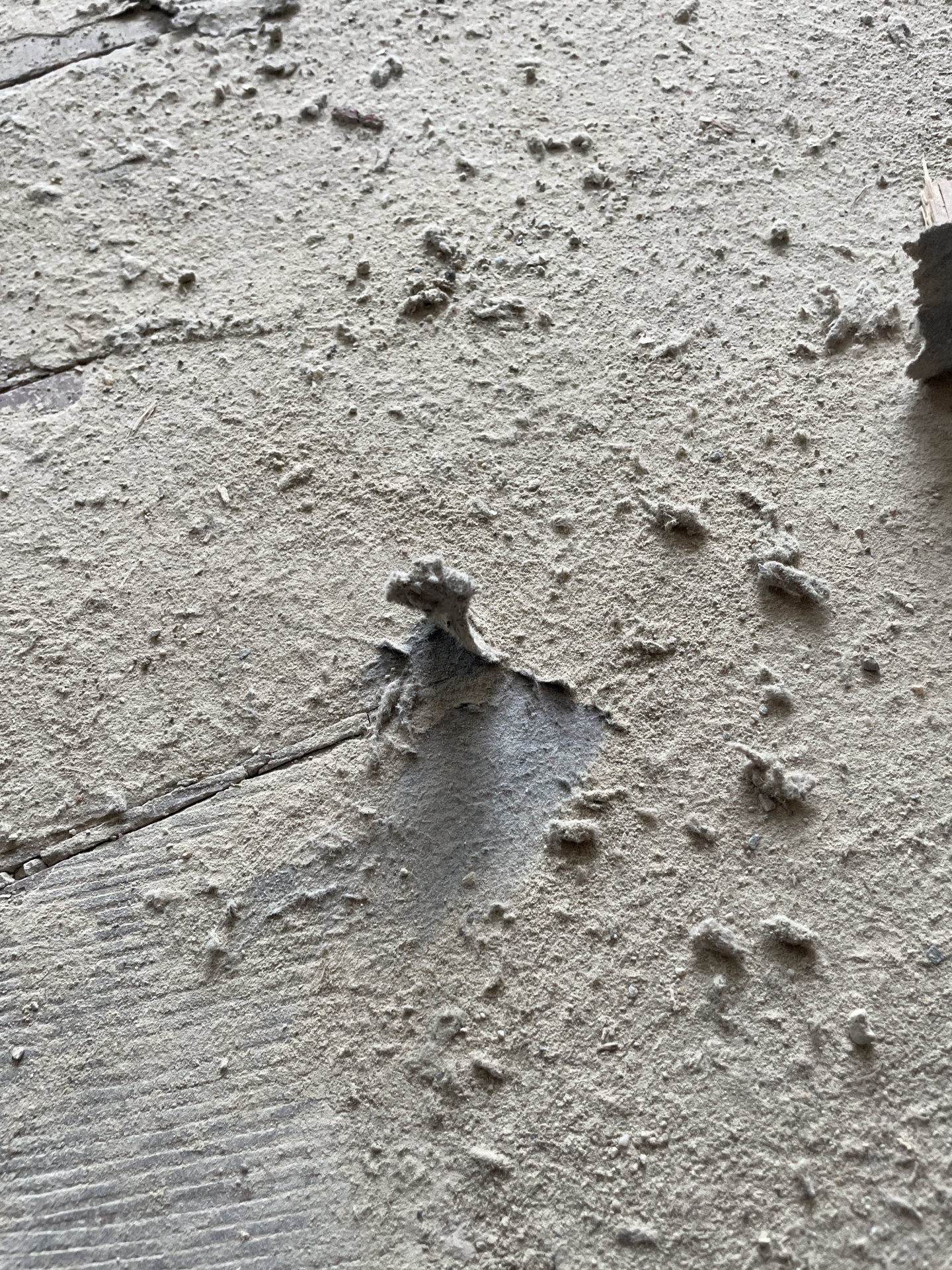

    mein Schwager ist gerade bei der Altbausanierung und wir sind auf diesen Fußbodenbelag gestoßen. Die Frage ist, ob die Unterseite Asbest sein könnte oder es sich um normale Pappe handelt?
    Für eure Einschätzung schon mal lieben Dank.

    Hallo, welcher Boden war drauf? Falls Laminat o.ä könnte es als Trittschalldämmung "nasse Pappe" sein..

    Einfach Test machen und sicher sein

    Wenn man im Fussbodenbelag oder anderen Bauteilen aus dem Baujahr 1920-1990 graue und weiße Fasern findet, dann sollte man allgemein vorsichtig sein.
    überhaupt sollte man bei Häusern im Modernisierungszustand bis ca. 1993 immer vorsichtig sein und das Risiko auf diesen Gefahrstoff (und andere!) berücksichtigen.
    Also bitte sei Schlau am Bau.
    Vernünftigen Staubschutz tragen, egal was.
    Bei Verdachtsfällen einen Test machen.
    Keine Einsparungen zu Lasten der Gesundheit.

    heute kam das Ergebnis der Analyse. Die Dämmung enthält Asbest (Chrysotil). Ich kann nur jedem raten mit entsprechenden Masken zu arbeiten, wenn es zu Sanierungsmaßnahmen von alten Fußböden kommt bzw. vorab Proben einzuschicken.

    CRB Analyse GmbH eine sehr kompetente Firma, zumindest für mich als Laien. Grundsätzlich müsste hier viel mehr Aufklärung erfolgen, ich will nicht wissen wieviele Leute den dreck ohne Maske einfach rausreißen :-(…..

    Die Preise stehen alle auf der Homepage, natürlich fällt man nicht gleich um aber eine vernünftige Maske von Dräger kostet 40 Euro. Zusätzlich ein sorgsamer Umgang und dann ist schon einiges getan. Ich bin selbst handwerklich aktiv, aber mit Asbest ist nicht zu spaßen, weil hier ein einmaliger Kontakt schon reicht um schwere Erkrankungen auszulösen und das ist der Unterschied zu anderen gefahrenstoffen….die Fahrten zu Chemotherapie und Kosten für Medikamente werden bestimmt teuerer ;-)

    @Chris997GT darf ich fragen wie ihr weiter gemacht habt? Restliche Entfernung durch Fachfirma?
    Sachverständigen für den Rest des Hauses geholt?
    Mit CRB habe ich übrigens auch sehr gute Erfahrungen gemacht. Der Sachverständige den wir da hatten hat uns CRB auch empfohlen und schickt seine Proben auch dort ein. Ich war mir bei einigen Proben auch nicht sicher mit welchen Verfahren diese Analysiert werden sollten und habe mit CRB telefoniert. Dirt hat man mir gesagt ich kann die Proben einfach Einsenden und die Laborprüfer schauen dann welcher Untersuchungsgrad notwendig ist. Hat mir in einigen Fällen sogar Geld gespart. Wirklich top!
