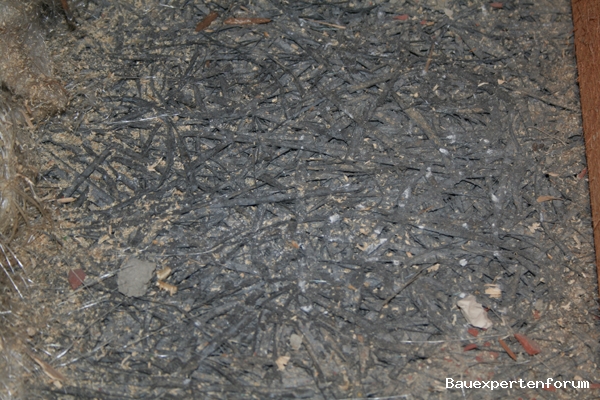

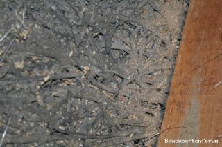

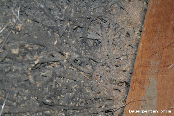

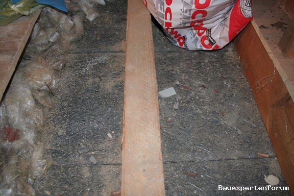

    kann mir jemand sagen ob die Platten auf den Bildern Asbest oder andere schadstoffhaltige Dinge enthalten. Mit den Platten ist die Balkendecke von unten verkleidet. Oder kann ich die Platten bedenkenlos durchsägen um den Aufgang zum Speicher zu öffnen. Vielen Dank für alle Antworten.

    meies Erachtens sind das Holzwolle Leichtbauplatten von Heraklit und unbedenklich

    kann man das sagen, wenn man die Platten untersucht hat.
    Asbest sollte da nicht drin sein, wäre eine absolute Ausnahme. PCB können sehr wohl drin sein. Ob und wieviel kann man nur nach Analyse sagen, wenn Sie den Hersteller und Herstellungszeitpunkt nicht kennen. Das ist dann aber auch ein Problem, welches nicht nur bei Öffnung akut wäre.

    Es kann sein, daß bereits eine gewisse (PCB-)Belastung vorhanden ist.
    Aber die wird durch das Heraussägen nicht schlimmer. Es ist daher auch zulässig.
    Ob sie vorhanden - und wenn, ob sie tolerabel ist - müßte gesondert geprüft werden.

    Vielen Dank für die Antworten. Dann werde ich die Platten jetzt durchsägen und habe meinen Durchgang nach oben.
