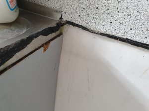

    Wir bauen gerade die Küche um.
    Wir sind Mieter und haben die Küche von der Vermieterin übernommen.
    Was ist die Schwarze Silikonartike Masse?
    Ist das Asbest?
    Daten von wann die küche ist habe ich leider keine.

    Keine Ahnung. Schick eine Probe ins Labor. Fotoanalysen funktionieren bei Asbest eher selten - da braucht der Fachmann ein Mikroskop.

    Zudem ungefährlich wenn es nicht abgeschliffen oder sonstige fein zerbröselt wird.
    Sieht eher nach Bitumenmasse im Außenbereich aus oder baut ihr eine Freiluftküche?
    Man kann sich bei möglicher Asbestanwendung auch am Baujahr orientieren

    Fest eingebundenes Asbest ist doch völlig ungefährlich.
    Nur Fasern, die gelöst werden sind lungengängig und verursachen die bekannten Probleme.
    Deshalb gibts ja auch keine Verpflichtung Wellasbestdächer zu erneuern.
    Bitte Quelle nennen laut der fest eingebundenes Asbest in irgendeiner Weise gesundheitliche Gefahren verursacht

    Lass es einfach!
    Wir beide sind keine Asbest-Sanierer.
    Der TE hat geschrieben, dass er grad als Mieter die Küche umbaut und hat ein Foto geschickt auf dem Baustoffe (u.a. eine schwarze Klebemasse unbekannten Alters) zu sehen sind, die er bearbeiten oder rückbauen will. Deine Aussage
    ist in diesem Zusammenhang also total "für die Tonne".
    Manchmal gilt "weniger ist mehr" - 80-90% der Asbestfragen in diesem Forum lassen sich nur mit einem Link zu einem Prüflabor beantworten.

    Wir sollten nur nicht der hier immer wieder vorkommenden Asbestpanik nachgeben.
    Wenn wir darauf hinweisen, dass Asbest- so es denn überhaupt enthalten ist-
    in fest im Material eingebundener Form völlig ungefährlich ist und Gefahren
    nur bei losen Fasern und bei Bearbeitung entstehen können ist den Fragestellern wohl eher geholfen.
    Wer ganz sicher gehen will muß eben eine Untersuchung beauftragen, die ohnehin günstig ist.

    Es kann schwarzes Silikon sein.
    Es kann eine bitumen Masse sein.
    Kann theoretisch Asbest enthalten, zwar eher unwahrscheinlich, aber was nützt dir die Wahrscheinlichkeit?
