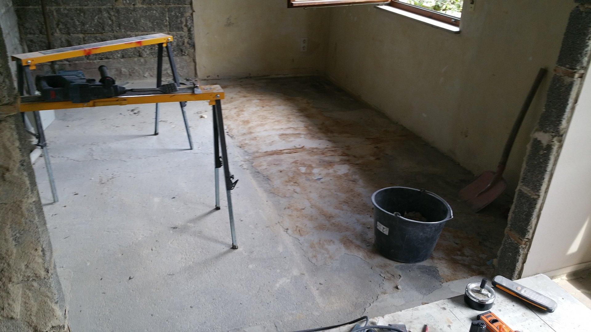

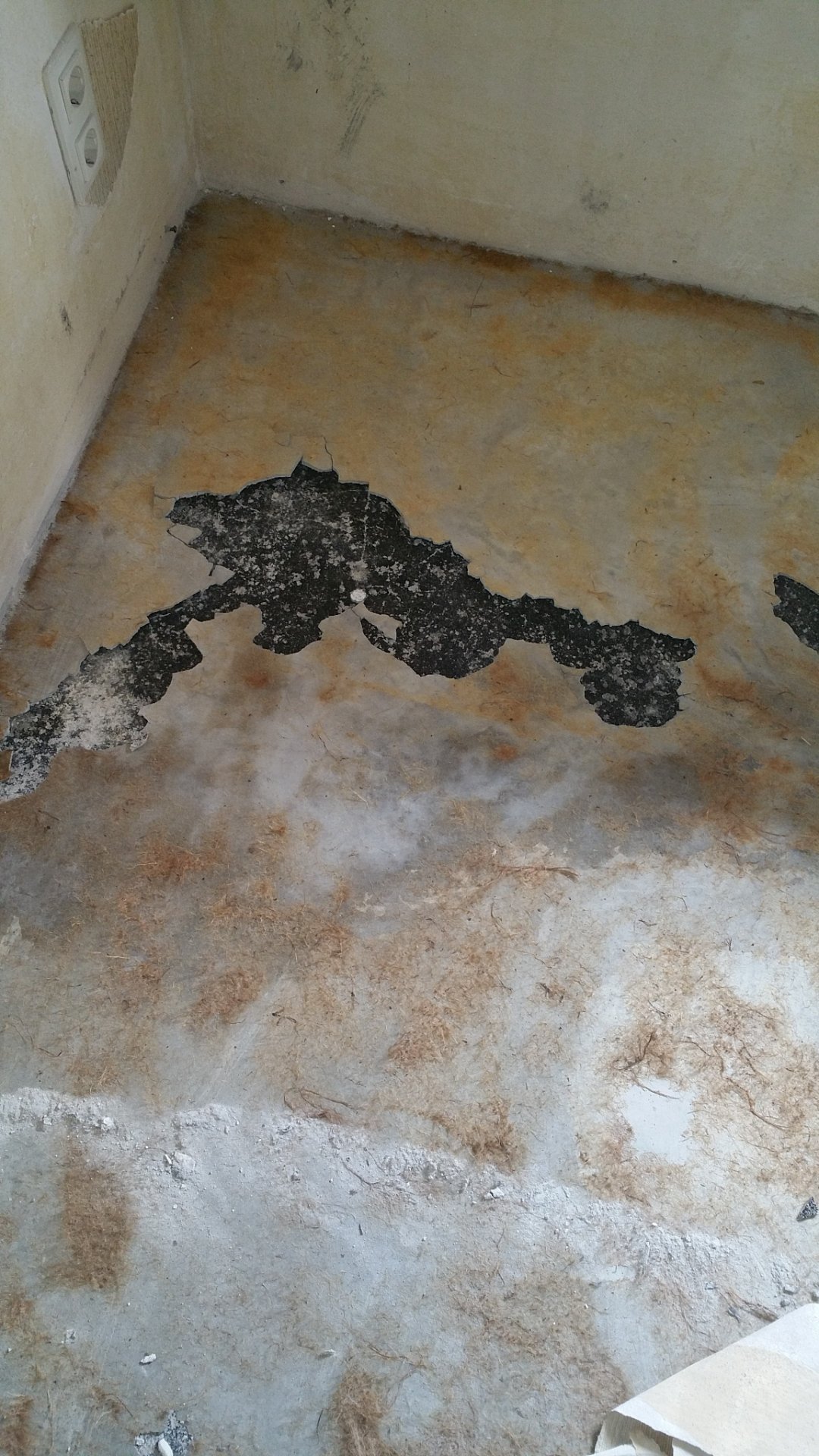

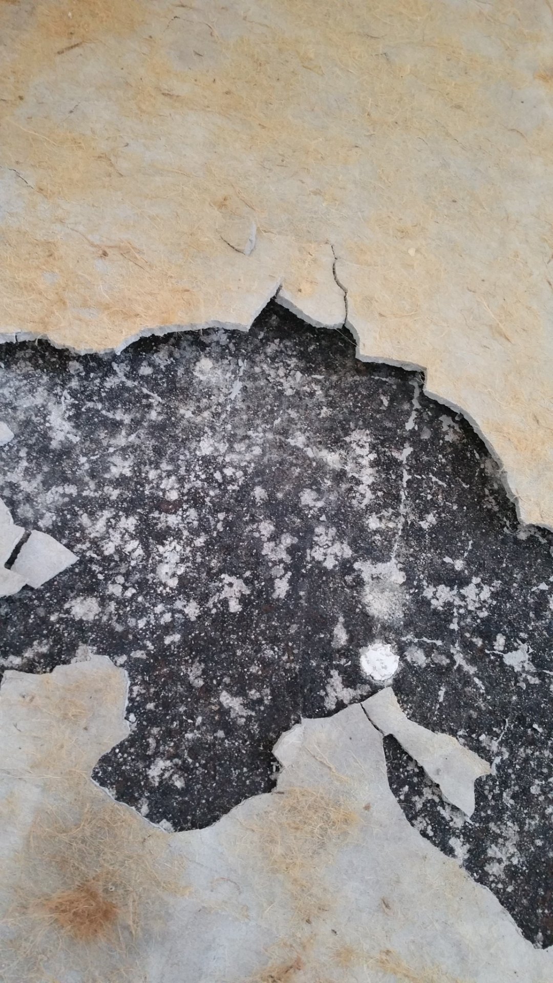

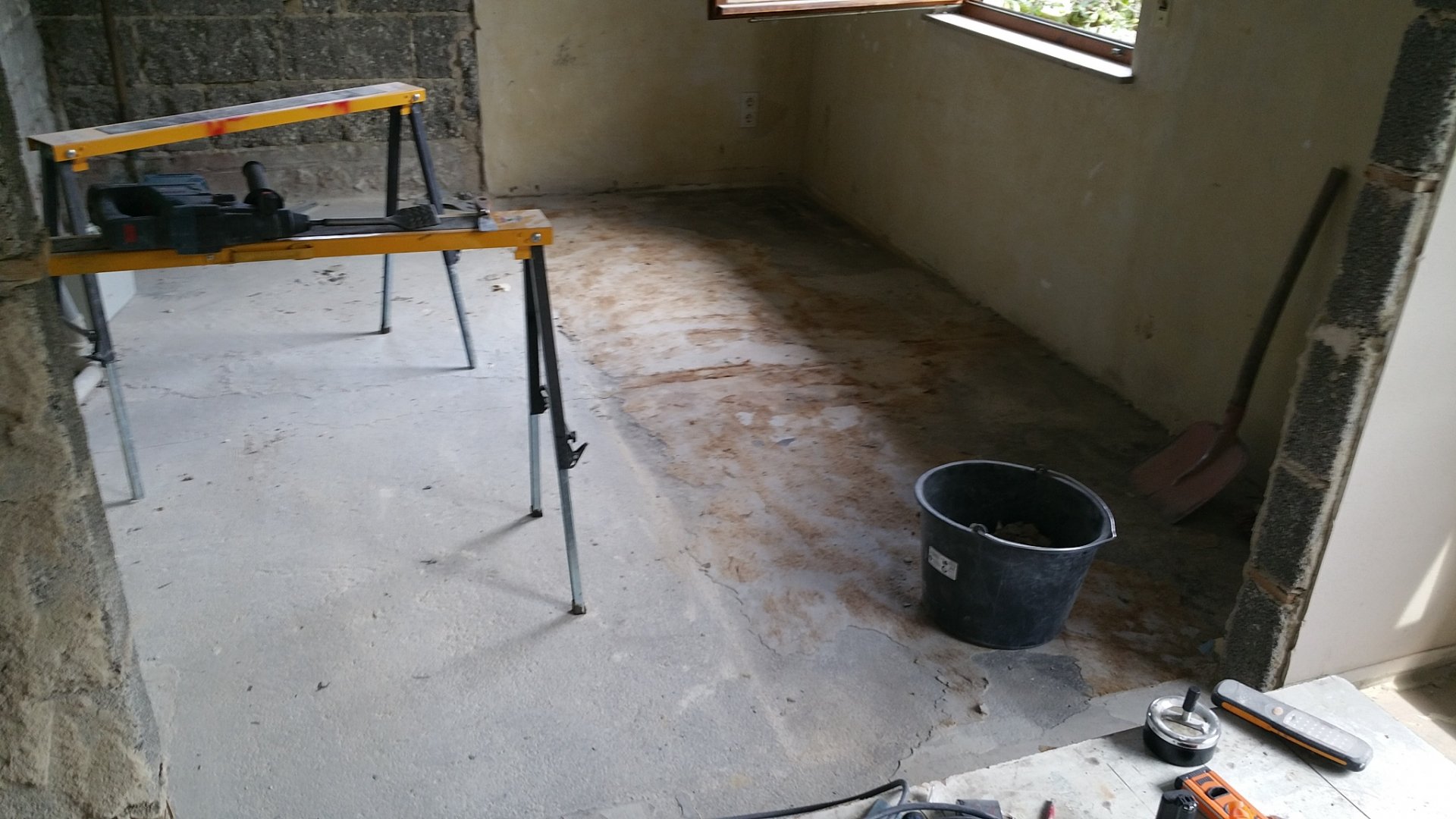

    Heute habe ich das alte PVC Boden rausgerissen. Unter dem pvc kam mir eine Brüchige Ausgleichsmasse oder sowas entgegen und unten drunter eine Schwarze Schicht. Ist das Asbest? Bis jetzt sind es ca 4-5 m². Ich muss die Fläche noch Schleifen. Baujahr des Hauses ca 1975.

    Immer die selbe Antwort:
    Nur ein Labortest bringt Gewissheit

    Ja da hast du recht! Aber was könnte das noch sein außer Asbest? Es sind jetzt nur ca 5 m² und die wolte ich wegschleifen. Was an Schutzausrüstung brauche ich da ich meine Atemschutzmaskenklasse usw. ?

    Asbest wäre möglich, muß also nicht sein.
    Da beim Schleifen sehr viel Staub entsteht bleibt nur ein Test.
    Mit einer Lupe ist das nicht zu machen.
    Bei dieser Menge an Staub innerhalb eines Raumes reicht eine Maske nicht aus.
    Da müßten weitere Maßnahmen getroffen werden.
    Ein Test ist etwa ab 80 bis 100€ zu bekommen.

    Bei unbekannten Schadstoffen, Gefährdungen und Giften sollte immer die Schutzklasse verwendet werden, welche alle denkbaren Gefahren abwehrt.
    um "Sicher" zu sein solltest du daher in einem kompletten Schutzanzug mit Schleuse und co arbeiten.
    Andernfalls solltest du anhand einer Materialprobe und dem Laborergebnis die vorgegebenen Schutzmaßnahmen anhand der Gefährdung anwenden.
