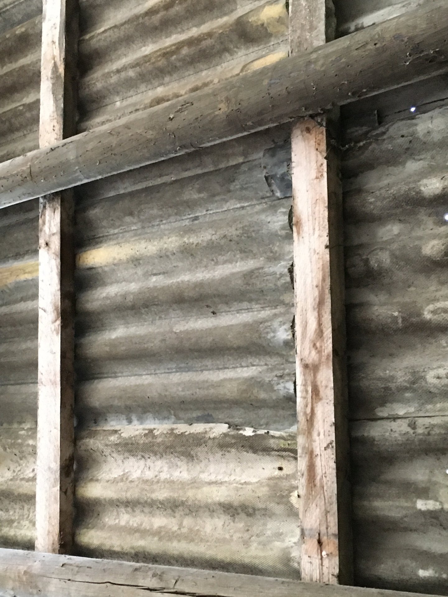

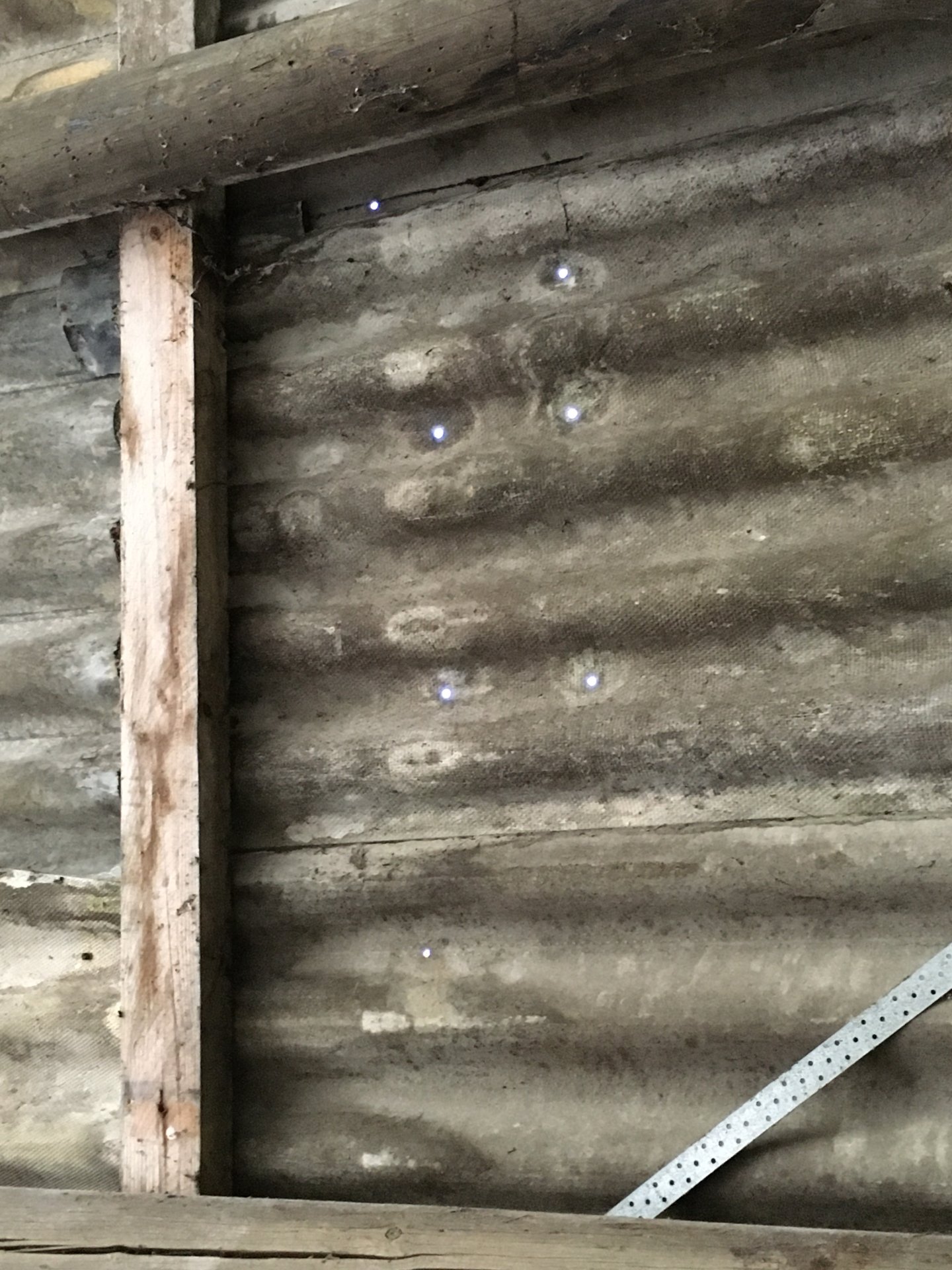

    Ich habe eine Frage zur Asbestplatten.Mein Bekannter hat einen Pferdehof.Es war mal ein alter Forsthof.Das Dach des Offenstalls hat Dachplatten.Leider eventuell mit Asbest.
    Kann man anhand der beiden Fotos sagen, ob es sich wirklich um Asbest handelt?
    Besten Dank für Eure Hilfe.

    Bis Ende 1991 durften solche Wellplatten noch Asbest enthalten.
    Lagerware konnte auch noch später verkauft und montiert werden.
    Ich würde von Asbest ausgehen, falls du keine spätere Deckung nachweisen kannst.
    Wenn nichts dran verändert wird können die liegen bleiben, nur nicht mit dem Hochdruckreiniger säubern.
    Bei einer evt. Demontage vorsichtig abschrauben ohne Bruch zu erzeugen

    Ok.Danke für die schnelle Nachricht.Das wäre meine nächste Frage.Kann es ohne Risiko bleiben.Wie gesagt ist ein Offenstall.Wird nicht gereinigt, und bewegt.Sind bestimmt 10-20qm.

    Es gibt keine Rückbau Pflicht wobei 20 qm trapezblech als Ersatz schnell verlegt sind
    unten ist kein AF oder NT irgendwo eingeprägt ?

    Ich habe es mir noch nicht genau angesehen.Bin selber nur 1 mal die Woche da.Hatte mir da nur etwas Sorgen gemacht da man dort ja immer drunter arbeiter zb beim Ausmisten.
  6. Alex88
    6.208
    3.327
    Dann dürftest du dich nirgendwo aufhalten...
