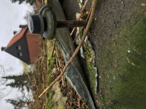

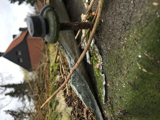

    Hi.Hab noch eine Frage zum Thema.Bei Baumfällung ist ein Baum auf den Stall gestürzt.Konnte jetzt die Platten mal mit Kante fotografieren.
    Handelt es sich um Asbest?Kenne mich nicht aus

    Faserzement ja ob Asbest oder nicht kann man nicht mit dem Auge sehen
    NT oder AF eingestanzt oder als Aufschrift für Asbest frei
    ansonsten da es eh nass ist, erstmal zur Schadensreduzierung mit Handschuh und Maske in zwei drei ineinander geschachtelte Müllsäcke und gut zu binden .
    danach machst du dir um fachgerechte Entsorgung Gedanken (Deponie Bigbag etc.)

    Bis ca 1992 wurde Asbest eingesetzt- ansonsten untersuchen lassen- Kosten ab ca 35,-€
