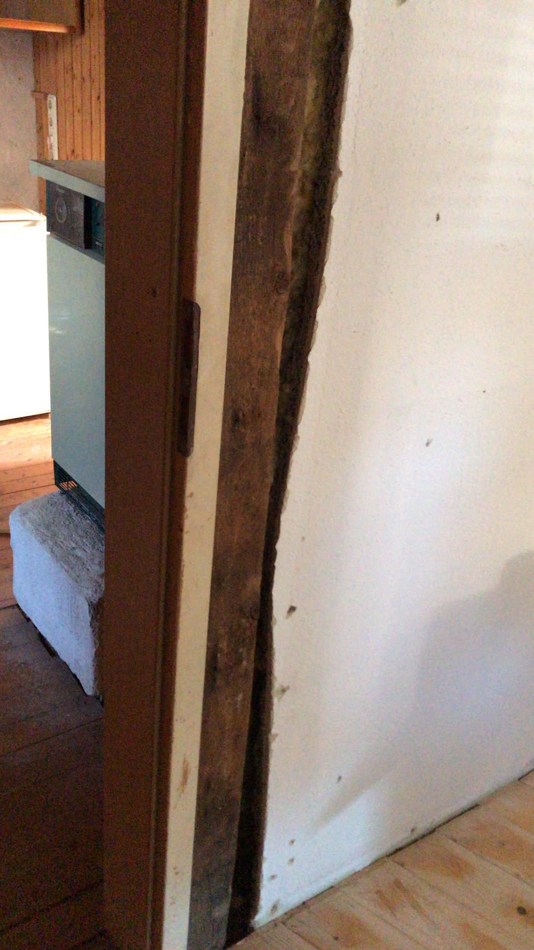

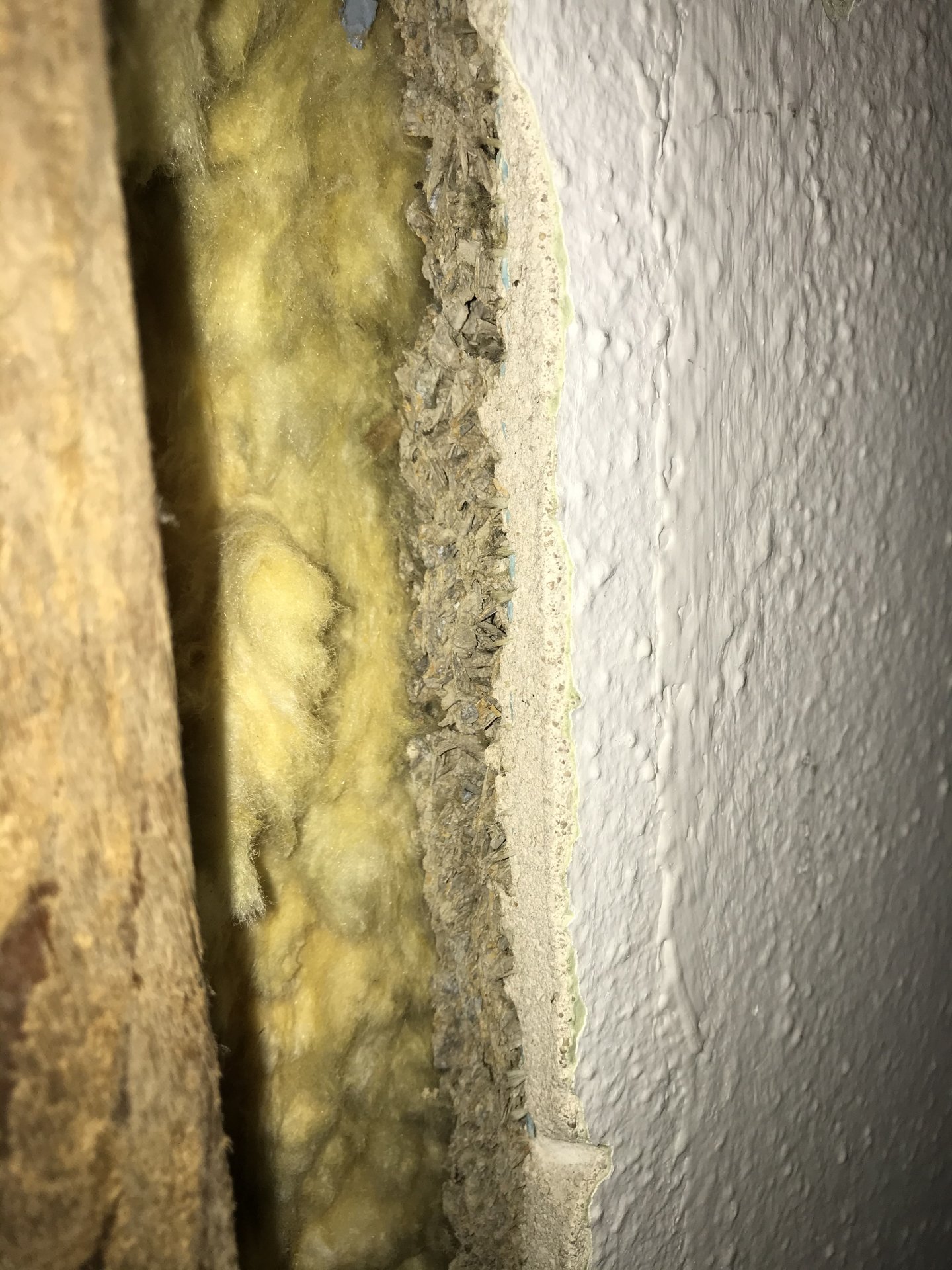

    Diese Wand steht bei mir zwischen Gästezimmer und Heizraum? Könnte das Asbest sein? Vielleicht kennt sich jemand mit dieser Art von Platten aus? Vielen lieben Dank.

    Heraklithplatte bzw. HWL Putzträgerplatte und Glaswolle vermutlich neueren Baujahres.
    Asbest eher nicht. Ansonsten wie im anderen Thread, Probe entnehmen und zur Analyse einschicken.
