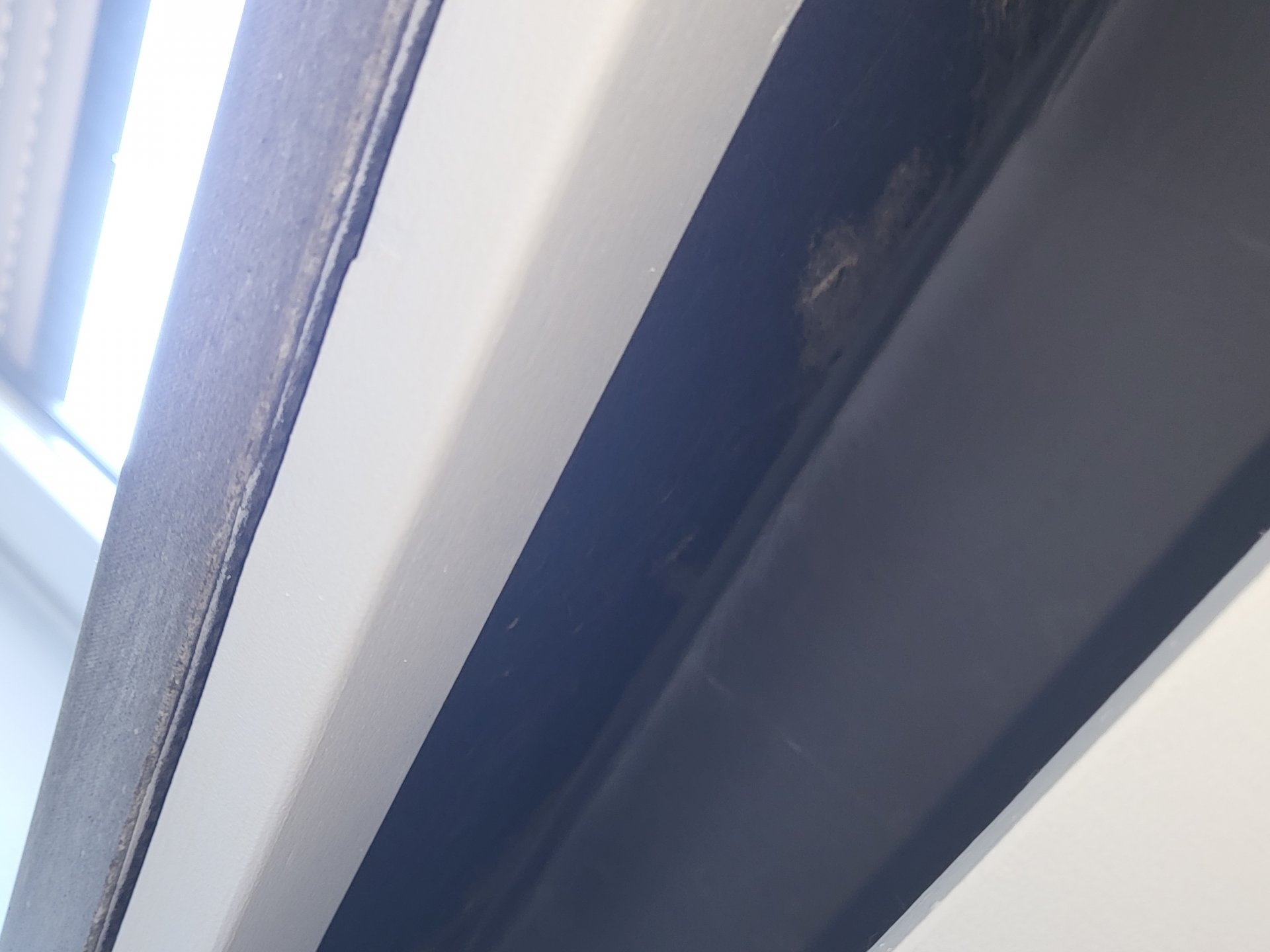

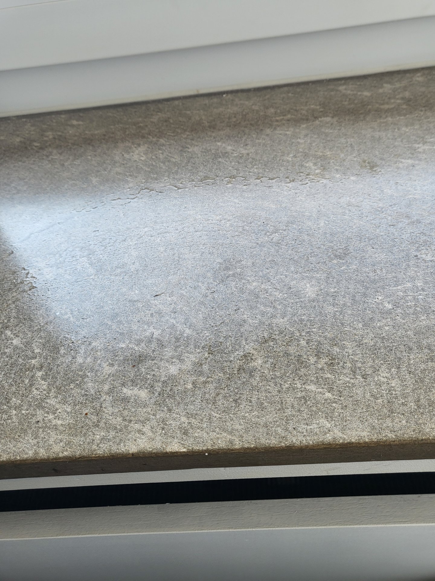

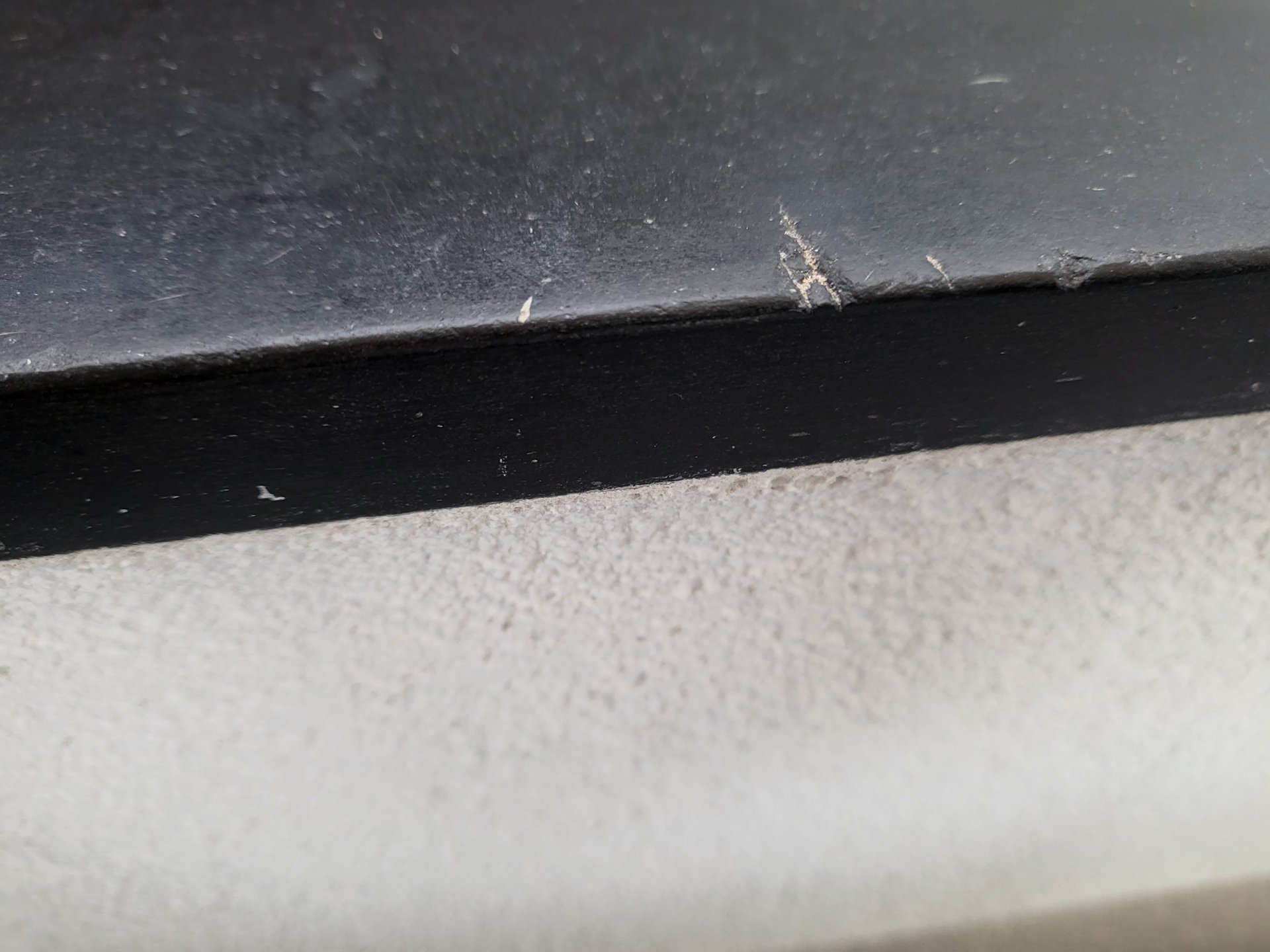

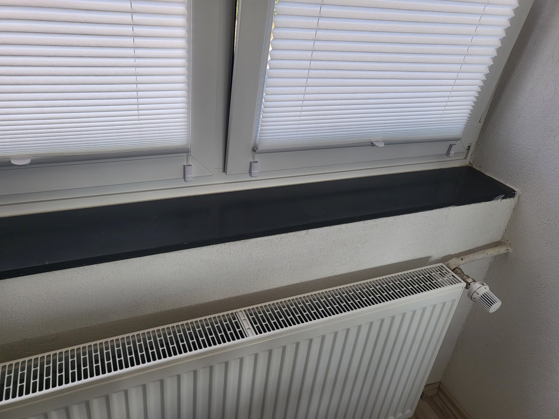

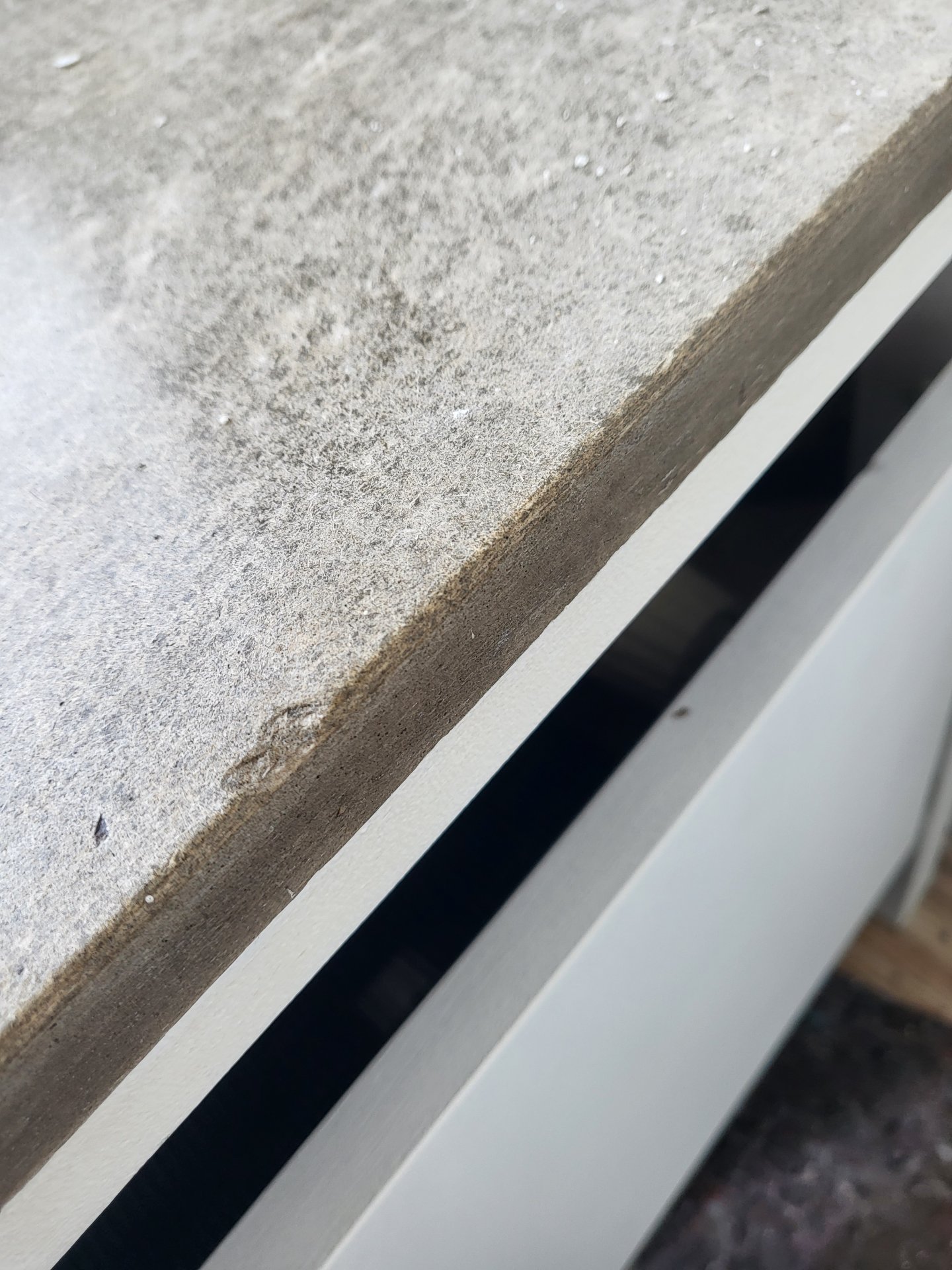

    Liebe Forenmitglieder,
    wir sind in dem von uns erworbenen Altbau heute von einem Installateur darauf angesprochen worden, dass die Fensterbänke im Anhang möglicherweise Asbest enthalten. Meine Recherche hat mich nicht weitergebracht, die Vorbesitzer behaupten, es handele sich um Stein, sind sich aber nicht sicher, da die Bänke ca. 1960/70 gesetzt wurden. Wie man sieht, sind die Bänke auch nicht mehr unbeschädigt.
    Kann hierzu jemand eine Einschätzung abgeben? Natürlich wäre eine Laborprobe sinnvoll, aber wir haben ein Kleinkind und da möchte ich ungern in potentiell gesundheitsschädliche Platten schneiden. Ob ein Staubtest allein 20220811_122001.jpg 20220811_121954.jpg 20220811_122001.jpg 20220811_121457.jpg 20220811_121503.jpg 20220811_121550.jpg gewinnbringend wäre, weiß ich nicht einzuschätzen.
    Zudem gibt es momentan auch recht viel "Asbestpanikmache", sodass wir nun völlig verunsichert sind.
    Hilfe? :)

    Bei uns waren die gleichen verbaut (BJ 1964). Ich ging und gehe von Asbest aus. Einen Test habe ich aber nicht machen lassen.
    Habe Sie zerstörungsfrei ausgebaut und beim örtlichen Entsorger als Asbest entsorgt.

    Mist, erfuhr gerade, dass das nicht geht. Fenster stehen wohl direkt auf diesen Bänken, um die auszubauen, müssten die Fenster komplett raus. -.-

    Dann lass sie bis zum nächsten Fenstertausch drin. Solange da keiner dran rum bohrt, sägt, schleift oder ähnliches, geht davon keine Gefahr aus.

    Und die bereits beschädigten Stellen? Die Fenster wurden leider erst vor 3 Jahren getauscht. Da hat auch niemand was gesagt, was mich wundert. Niemand wühlt gern in Asbest rum... deswegen bin ich unsicher, ob es welches ist. Laut Vorbesitzer angeblich Schiefer und Naturstein, aber ein Handwerker bezweifelte das heute.

    Ich würde die Fensterbänke nur aus psychologischen Gründen mit Epoxy (2 Komponenten, meist 1:1 gemischt) versiegeln, dann sind auch die beschädigten Kanten wieder dicht.
    Was bisher vielleicht aus den Fensterbänken in die Wohnung kam, können Sie getrost ignorieren. Da kommt sicher ein vielfaches davon pro Woche von alten verwitterten Eternitdächern, selbst wenn diese hunderte von Metern entfernt sind.
    Ich glaube aber nicht, dass man diese Fensterbänke nur zusammen mit den Fenstern ausbauen kann. Ich habe schon, ohne Schäden an Fenstern und Wand, Marmorfensterbänke ausgebaut, da diese durch die Küchenarbeitsplatte ersetzt wurden.
