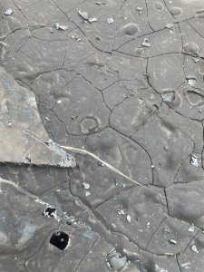

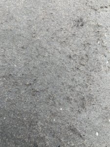

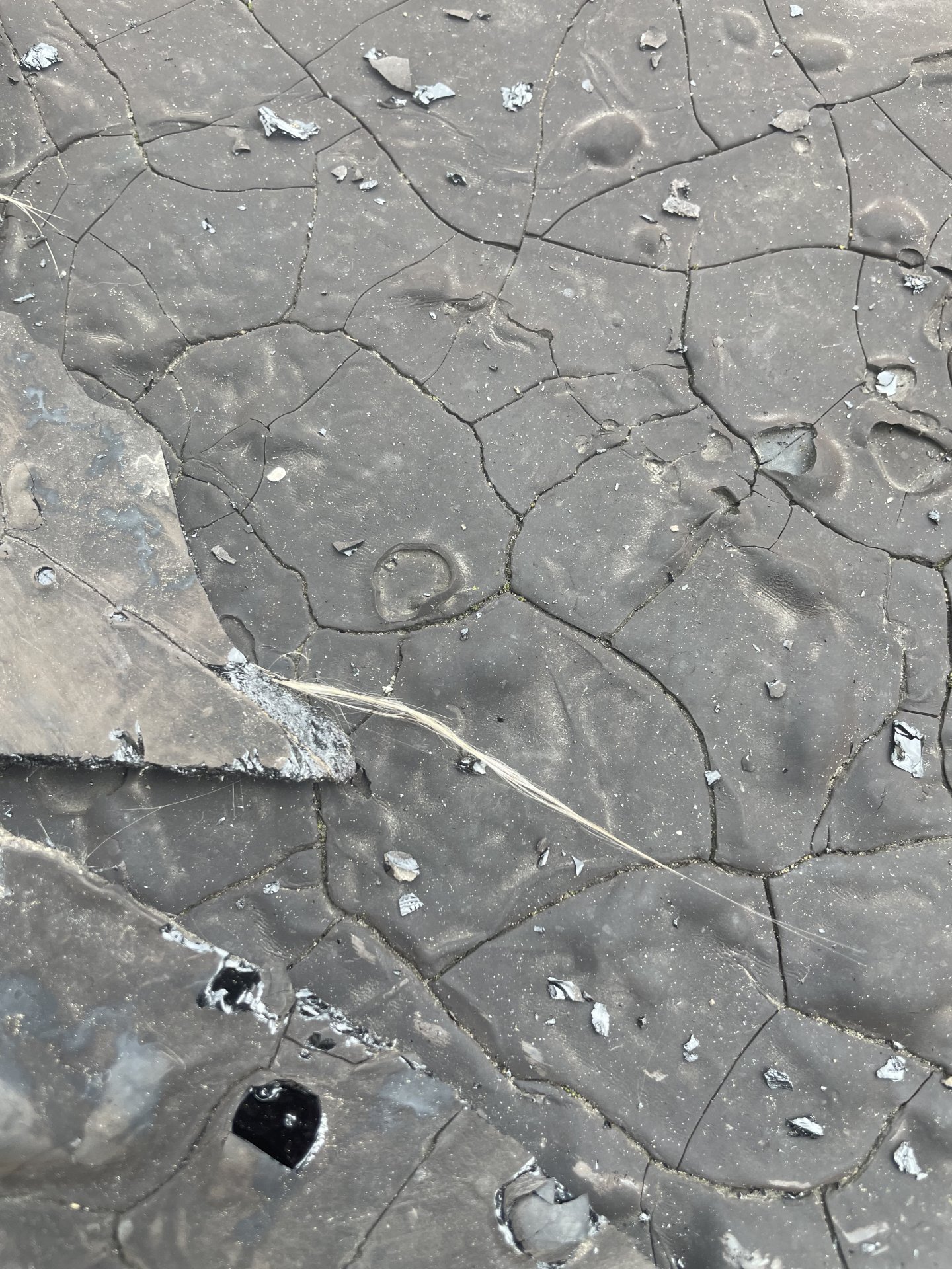

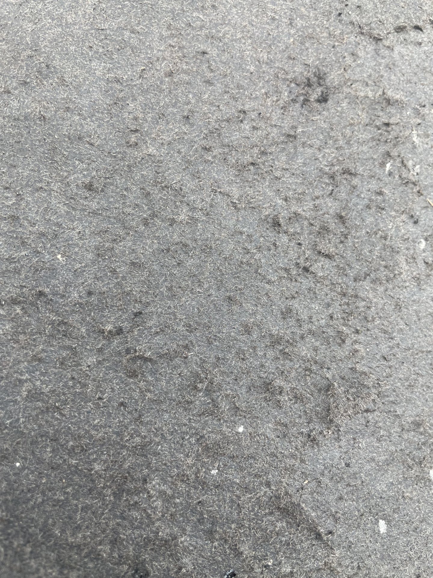

    Hallo habe alte Dachpappe entfernt - Baujahr 1955 und bin während der Arbeit stutzig geworden wegen den vielen fasern - seit dem Schlaf ich nicht mehr gut wie wahrscheinlich ist es, dass es sich um Asbest handelt?

    Ich bin nicht sicher, ob dieser Beitrag ernst gemeint sein soll.
    Für den Fall das doch:
    Hirn einschalten.
    Bei Baustoffen aus den 30ern bis 80ern ist immer mit Gefahrstoffen in Form von Asbestfasern zu rechnen. deshalb sollte man bei der Arbeit erstmal Atemschutz tragen.
    Asbest ist üblicherweise weiss oder grau und hat lange, flexible, temperaturfeste Fasern. Diese sind insbesondere in zerkleinerter, Lungengängiger Form ein Risiko.
    Du hast hier eine Teerpappe, welche mit Asbest, Mineralwolle, Glaswolle oder Keramik unterfüttert war.
    Das KANN alles sein. Nur ein Test kann dir da Sicherheit geben. Deshalb:
    Hirn einschalten
    Maske tragen
    Testen
    entsprechend entsorgen

    Ja leider hab mich da von meiner Frau und Familie verleiten lassen , die meinten einwenig Schmutz schadet nicht. Und jetzt hab ich die letzten Tage hier im Internet etwas Gelesen - und seit dem ist mir nicht mehr so wohl - überhaupt wenn ich an meine Lehrzeit und jungen Berufsjahren drüber nachdenke aber danke für deine Antwort
  6. BaUT
    9.351
    5.878
    Was wenn es tatsächlich asbesthaltige Dachpappe war?
    Was würdest du dann tun?
  7. #7 Herberthelfer, 10.06.2023
    Herberthelfer
    Herberthelfer
    08.06.2023
    habe nachgelesen das bei 0.5 Faserjahre das risiko einer Krebserkrankung mal 1.25 steigt. Mit dem Risiko kann und werd ich leben müssen. Und hab mir jetzt ein gute Atemschutzmaske bestellt. Die ich bestimmt egal bei welchen Material tragen werden. Auch wenn die anderen drüber lachen werden.
  8. Alex88
    6.699
    3.648
    Mit Sicherheit nicht von einmaligen Kontakt….
    Da müssten ja viele Bauarbeiter schon lange tot sein
