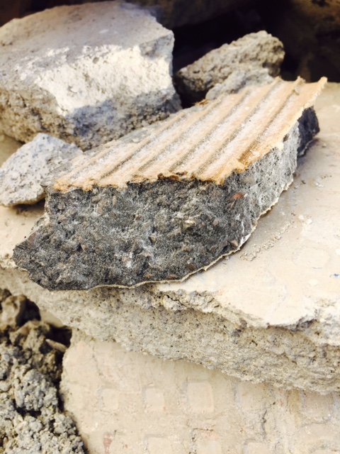

    Hallo!
    Im Zuge der Wohnzimmersanierung musste ich teilweise den Estrich erneuern lassen - dabei sind wir partiell auch das angehängte Material gestoßen, es war unten gedämmt mit einer Styroporatigen Schüttung.
    Ich halte das für Gussasphalt. Nach Aussage des Estrichlegers ist dies giftig, und muss alles getauscht werden. Nach Eigenrecherche komme ich zum Schluss, dass Gussasphalt durchauch auch im Hausbau verwendet wurd/wurde und daher stellt sich die Frage ob ich nun nochmal teuer austauschen sollte.
    Besten Dank vorab für eine weitere Ansicht.

    Gussasphalt auf styropor .... eher nein

    Eher nein bedeutet austauschen??

    eher nein heisst auch - ist kein gussasphalt.
    zum einen sieht das auf den fotos nicht so aus, zum anderen wäre die schaumdämmung weggeschmolzen, wenn gussasphalt mit über 200 grad eingebaut wird.
    gussasphalt ist nur toxisch, wenn ihm gift eingemischt wird.

    Ok, vielen Dank - ich weiß dass nur spekuliert werden kann, aber ggf. ein Hinweis worum es sich handeln könnte: Styroporschüttung, dann Wellpappe, dann das schwarze Material, ca. 2,5 cm dick (auf dem Fotos sieht es grau aus durch den Staub des Schuttberges), darauf dann der Bodenbelag - vornemlich in Bereichen eingesetzt in denen nachträglich Stahlträger in die Decke eingebracht wurden (Stützung der darüberliegenden Wand nach Entfernen der darunterliegenden Wand) bzw. eben Wände entfernt wurden.

    Könnte die schüttung obwohl weiss nicht styropor sondern perlite sein ?

    Ja absolut, das könnte sein bzw. ist es

    relativ selten hat alter Gussasphalt hohe PAK-Gehalte. Der ist dann natürlich "giftig" im Sinne hoher Schadstoffgehalte. Es fehlt aber ohne Scheuern, Reiben oder Erhitzen der Übertragungspfad, d.h. die PAK bleiben im Asphalt.
