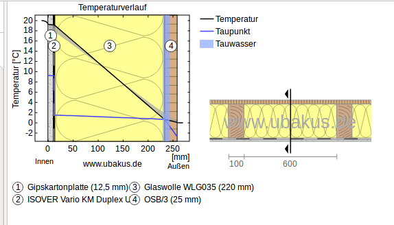

    ich bräuchte dringend Hilfe zu diesem Deckenaufbau (siehe Bild).
    Aussen: Unbeheizter Dachboden, wird aber in ein paar Jahren ausgebaut
    Innen: Wohnraum
    Laut dem obige Aufbau gibt es Tauwasser 0,22kg/m2. Wenn ich jetzt die variable Klimamembran durch eine Dampfbremse mit hohem sd-Wert ersetze gibt es laut Berechnung kein Tauwasser.
    Laut den Aussagen in diversen Foren ist es aber fast unmöglich, dass Dampfbremsen und Klimamembranen über Jahre hinweg dicht bleiben und dann über Konvektion eine hohe Menge Tauwasser in die Konstruktion eindringen könnte. Durch die dichte OSB-Platte oben und die dichte Dampfbremse unten könnte dann das Wasser nicht mehr entweichen und würde Schäden an der Konstruktion verursachen.
    Was birgt nun weniger Risiken? Die variable Klimamembran mit geringer Diffusion und Rücktrockungspotential oder die Dampfbremse und hoffen, dass alles dicht bleibt.
    Oder gibt es noch andere Möglichkeiten?
    Aktueller unveränderbarer Zustand der Decke:
    -25mm OSB Platten
    -Balken KVH 220/100
    -Glaswolle 035 260mm
    Grüße T.Seliger

    diese Aussagen bezweifle ich, ersetze doch mal die OSB durch Rauhspund

    Bei der hier geplanten Isover Vario KM Duplex UV gibt der Hersteller eine Lebensdauer von 50 Jahre an. Was aber auch nicht heißt, dass es dann einfach nicht mehr funktioniert. Der Wert muss angegeben werden, da es auch im Labor getestet wird...quasi eine Absicherung des Herstellers.

    Oberste Geschoßdecke dämmen
    Statt Glaswolle Zellulosedämmung mit viel besserem Hitzeschutz verwenden
    Statt OSB Holzdielen mit viel geringerem Sd-Wert verwenden
    Die Dampfbremse ist in dem Fall verzichtbar bzw. es genügt die Deckenverkleidung
    allenfalls eine übliche Dampfbremse mit geringem Sd-Wert von 2-3 m verwenden,
    die auch sommerliche Rückdiffusion ermöglicht.
    Konvektion muß durch dichte Anschlüsse verhindert werden

    auch im Labor wird das Produkt nicht 50 Jahre lang getestet sondern es werden Zyklen simuliert und dann auf Basis der Ergebnisse extrapoliert
