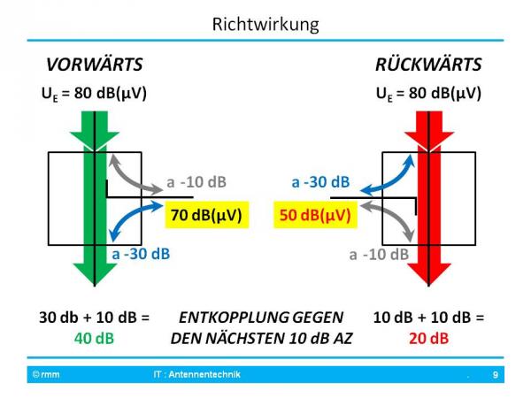

    Moin zusammen,
    ich möchte in meinem neuen Haus die BK-Verkabelung gern selbst machen. Deshalb hätte ich eine Frage zu Verteilern bzw. Abzweigern. Folgende Kombination habe ich mir jetzt ausgerechnet, bin mir aber nicht sicher, ob dies alles korrekt ist. Insgesamt sollen 9 Anschlüsse realisiert werden, wobei die Verkabelung sternförmig erfolgt ist.
    Das Ausgangsignal von der TAD würde ich mit einem Spaun ABE1/15P (1-fach Abzweiger) aufsplitten. Somit würde sich ein Signal-Budget von -1,5dB am Durchgang bzw. -15dB am Endanschluss des Abzweigers ergeben. Der Durchgang des ABE würde dann wiederum mit einem VBE8PD (8-fach Verteiler) aufgeteilt werden. Da diese eine Anschlußdämpfung von -14db haben, würde sich zuzüglich der Durchgangsdämpfung des Abzweigers, ein Gesamtbudget von -15,5dB ergeben. Ich hätte also einen Anschluss mit -15dB und 8 Anschlüsse mit -15,5dB. Als Enddosen sollen überall die gleichen zum Einsatz kommen, weshalb ich diese Dämpfungswerte mal aussen vor lasse.
    Was mich jetzt interessiert ist, was es mit der Entkopplung auf sich hat. Die Anschlüsse am Verteiler sind entkoppelt, beim Abzeiger weiss ich es nicht. Funktioniert das, was ich vor habe oder brauche ich am Abzeiger eine spezielle Dose die entkoppelt ?
    Wäre nett, wenn mir jemand weiterhelfen könnte.
    Danke und Tschöö
    Mario

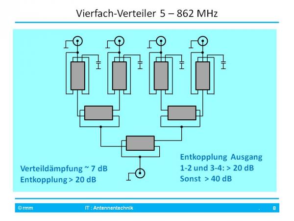

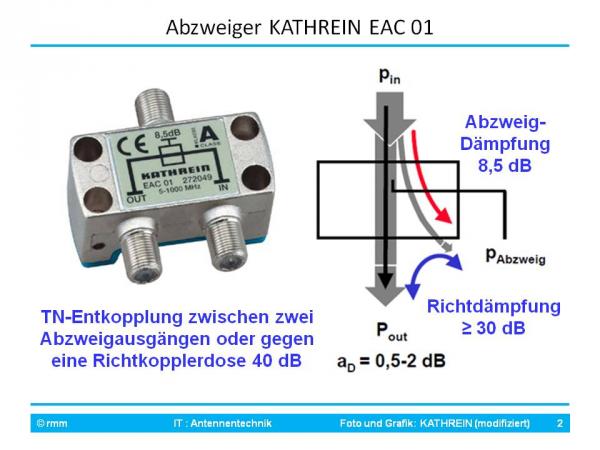

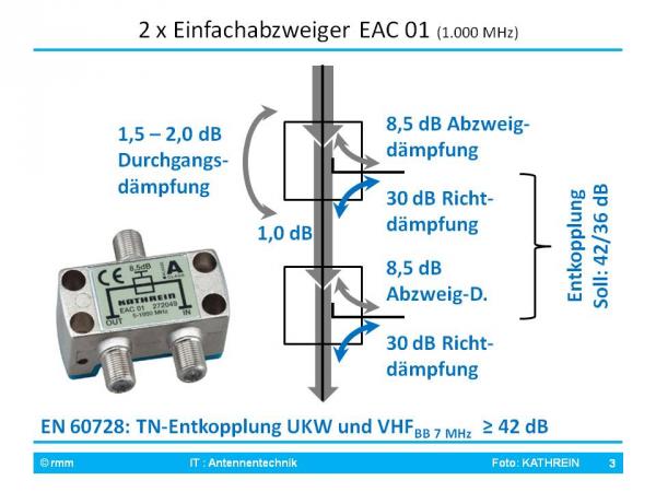

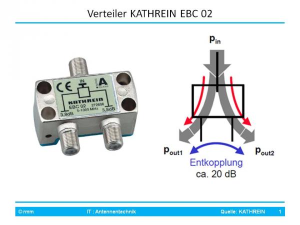

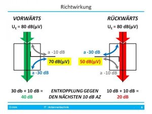

    Nach Norm sind zwischen den Teilnehmeranschlüssen für UKW und VHF bis 300 MHz 42 dB, darüber noch 36 dB und in der Sat.-ZF 30 dB Entkopplung gefordert. Die Kabeldämpfung steigt etwa im Quadrat der Frequenz an, die Entkopplung der Verteilbausteine nimmt aber mit steigender Frequenz ab. Entkopplung kostet Pegel, wenn die Summe der Dämpfung der Verteilbausteine, Kabel und Steckdosen die Grenzwerte überschreitet, ist sie normkonform.
    Gute Zweifachverteiler haben Port-to-Port ~ 20 dB Entkopplung, bei Richtkopplern in Abzweigern und Durchgangssteckdosen ist die korrekte Signalrichtung zu beachten weil die Richtdämpfung stets gräßer als die Abzweigdämpfung ist.
    Entkopplung [Fo01_rmm].jpg Entkopplung [Fo02_rmm].jpg Entkopplung [Fo03_rmm].jpg Entkopplung [Fo08_rmm].jpg Entkopplung [Fo09_rmm].jpg
    Eine Stich-/Einzeldose nach einem Verteiler ergibt stets eine zu geringe Entkopplung. Und am Ende einer Stammleitung mit mehreren Dosen, ergivt sich aus der fehlenden Terminierung auch noch ein Stehwellenproblem.
    Stich-/Einzeldosen sind keine Enddosen, auch wenn das noch so oft falsch definiert wird.
