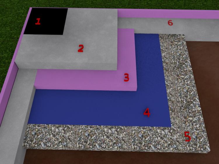

    Hallo Forum,
    Wir haben mit einem Architekten unser EFH Haus geplant.
    Zurzeit sind wir gerade in der Angebots Einholung.
    Hier hören wir immer andere Meinungen von Baumeister zur Fundamentplatte.
    Vom Architekten ist folgender Aufbau geplant:
    1. Vollflächige Abdichtung Bitumen
    2. Fundamentplatte 30 cm
    3. XPS Top 30 20 cm
    4. PE-Folie
    5. 20 cm Schotterrollierung
    6. Frostschürze 100x50cm seitlich mit XPS 8cm gedämmt.
    Die Meinungen gehen hier bei den Firmen auseinander.
    Ein Baumeister möchte die Schicht 3. also die XPS Dämmung unter der Bodenplatte weiter rausziehen und auch damit die Frostschürze überdämmen. Somit ist die Bodenplatte Termisch von der Frostschürze getrennt und man erspart sich die seitliche Dämmung.
    Ein weiterer Baumeister haltet grundsätzlich nichts von einer Dämmung unter der Bodenplatte . Er verlegt die ganze Dämmung auf die Bodenplatte.
    Er hat die Erfahrung gemacht das sich auch hochwertiges XPS nach Jahren mit Wasser ansaugt oder den Druck nicht mehr standhält.
    Was ist Eurer Meinung zu empfehlen, je mehr Planer und Baufirmen ich frage deso mehr verschiedene Meinungen und Antworten erhalte ich dazu.
    Ich hoffe ihr könnt mir hier weiterhelfen
    Danke

    Die, die dein Archi für dein Objekt geplant hat. Er kennt alle Details etc. für dein Bauvorhaben.
    Meine Laienmeinung...
    Den 2. kannste vergessen, selten so einen Blödsinn gehört. Gibt da so Regelwerke etc. das is so einer ala, ich weiß es besser, mach ich immer so.
    Der 1. soll dir mal eine Wärmebrückenberechnung als Grundlage für seine Behauptung erstellen - wobei, die muss er ja schon haben, wenn er so etwas erzählt... halte ich an der Stelle für absolut vernachlässigbar.
    Lass das so erstellen, wie vom Archi geplant, wenn die beiden keinen Bock haben, nicht wollen oder können - so what, sei froh und nimm nen anderen.

    anhand deiner grafik und und der dürftigen beschreibung .... was soll da für fundierter tip herauskommen ?

    Du hast einen Architekten, der die Ausführungsplanung erstellt hat. Für die Richtigkeit der Ausführungsplanung haftet der Architekt nach Werkvertragsrecht und seine Haftung ist " untermauert " mit einer Berufshaftpflichtversicherung. Insofern müßten triftige Gründe bestehen, die die Abweichung von der Ausführungsplanung des Architekten rechtfertigen.
    Wäre die Einstellung
    richtig, dann hättest Du von Deinem Architekten nicht für viel Geld eine Ausführungsplanung erstellen lassen sollen. Wenn nicht nach den Ausführungsplänen, sondern nach der " Planung " des Unternehmers erstellt wird, ergibt sich im Verhältnis zum Archi u.U. ein Haftungsproblem. Der haftet nämlich grundsätzlich nur für seine Planung und nicht für Umplanungen Dritter. Damit wäre dann auch der Zugriff auf den hinter dem Archi stehenden insolvenzfesten Versicherer dahin.
    Es sind zwei Fälle zu unterscheiden:
    1. Bedenkenanmeldung des ausführenden Unternehmers gegen die Planung: Diese sind vom Archi auszuräumen. Ob der Archi " schwimmt ", ist für den Laien mitunter schwierig zu erkennen. Gegebenenfalls muß eine Zweitmeinung eingeholt werden, wenn in Rede und Gegenrede Zweifel verbleiben.
    2. Unternehmer hat keine Bedenken gegen die vom Archi vorgeschlagene Ausführung. Er schlägt lediglich eine alternative Ausführung vor: Sollten Bauherr und Archi sich gemeinsam vom Unternehmer vortragen lassen, wenn sie unter dem Gesichtpunkt der Durchführbarkeit, der Einhaltung der Fachregeln und der Kosten erwägenswert ist. Das hat allerdings seine Grenzen: Es geht nicht und wird den Archi zu Recht nerven, wenn alle Unternehmer an jedem Gewerk nach Fertigstellung der Ausführungsplanung noch umplanen dürfen.
    Unter der Voraussetzung, dass in Deinem Fall bereits eine vollständige und in sich schlüssige Ausführungsplanung vorliegt, ist das, was Du vorhast, grottenfalsch.
    Warum die LPH´s 5 - 8 nicht mitbeauftragt werden, ist nicht nachvollziehbar. Hier fängt das " Schwimmen " ja schon bei der Infragestellung der Bodenplatte an. Das wird dann so weiter gehen.
    Etwas sichereres als einen Archi mit Berufshaftpflichtversicherung gibt es angesichts der sehr weiten Haftung für Planungs- und Bauüberwachungsfehler nicht. Wer als Laie meint, Kosten einsparen zu können, indem er nach der LPH 5 alleine weiter wurstelt, ist selber Schuld, wenn Murks herauskommt und der Unternehmer aufgrund der Höhe der Nachbeserungskosten seinen " Laden " zumacht.
    Diese Frage war vor Fertigstellung der Ausführungsplanung zu klären und gemeinsam mit dem Bauherren unter Abwägung aller Vor- und Nachteile zu beantworten. Wenn es so erfolgt ist, dann wird jetzt das Pferd wieder von vorne und damit komplett neu aufgezäumt.
    Bist halt Laie und verstehst insofern nicht, dass es keine Planung/Ausführung " für alle Fälle " gibt. Im Übrigen ist das BEF kein " Planungsbüro mit Glaskugel ".
