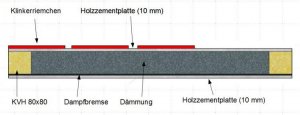

    ich möchte gerne eine Garage (6,5m x 7,5m mit Satteldach) im Holzrahmenbau erstellen und dabei auf einen Hersteller von Fertigteil-Holzrahmen Garagen zurückreifen.
    Da unser Haus eine Klinkerfassade hat, würde der angebotene farbliche Silikonanstrich nicht wirklich passen. Deshalb möchte ich die Garage mit passenden Klinkerriemchen verkleiden.
    Laut Aussage vom Hersteller der Garage kann man einfach die Riemchen auf die Holzzementplatten kleben. Macht folgender Wandaufbau Sinn, oder sollte man noch andere Faktoren beachten ?
