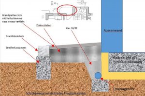

    Hallo geehrtes Forum,
    ich habe eine Frage zur Gestaltung / Ausführung meines Hauseingangbereichs aussen und hoffe mir kann hier geholfen werden. Google konnte mir leider nicht abschließend helfen.
    Situation:
    Vor der Haustür soll ein Eingangspodest mit einer Stufenhöhe 17cm errichtet werden, 1,60x1,25m.
    Geplant wäre hierzu ein "Rahmen" aus Grantiblockstufen auf Streifenfundament. Die Fläche soll mit Einkornbeton/Dränbeton aufgefüllt und mit Granitplatten 3cm stark belegt werden.
    Die Granitplatten würde ich nass in nass mit Haftschlemme auf den Einkornbeton verlegen.
    Unter dem Podest bzw. Haus befindet sich ca. 1,20m tief schichtweise verdichteter Frostschutzkies (Bodenaustausch bis zum gewachsenen Boden).
    Frage:
    Was mir jetzt noch etwas kopfzerbrechen macht, ist der Aufbau unter dem Einkornbeton. Kann ich den direkt auf den Frostschutzkies einbauen? Wenn ja, wie hoch sollte man Dränbeton maximal einbauen? Hab öfter mal was von 20cm gelesen, passt das?
    Oder sollte ich lieber unter dem Dränbeton noch eine Betonplatte einbauen, wenn ja wie tief soll ich mit dem Beton runter bzw. wie stark sollte die dann werden? Vermutlich dann mit Gefälle in Richtung Drainagerohr, oder?
    Zur Verdeutlichung habe ich noch eine nicht maßstabsgetreue Skizze angefügt....
    Wäre um hilfreiche Antworten sehr dankbar.
    VG
    Carlo
