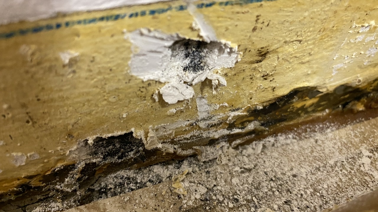

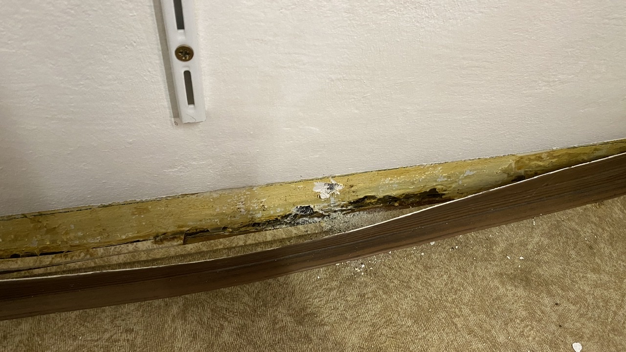

    wir wohnen aktuell in einem Haus BJ 1965 gebaut auf Streifenfundamenten und Stampfbeton in den Kellerräumen. Einer dieser Räume (Deckenhöhe 2,2m) soll als Spielzimmer für die Kinder umgebaut werden und hatte auch schon eine Heizung. Keller scheint zunächst mal nicht feucht (Luftfeuchtigkeit immer um die 40-60% je nach Wetter). Aktuell besteht der Boden aus Linoleumbahnen und ist uneben (ca. 10mm Hoch zu Tief mit Wellen,Dellen etc.). Darunter scheint mir eine Schicht Bitumen zu sein.
    Ich möchte Teppich verlegen. Meine Idee war nun den alten Boden drin zu lassen, da er ja scheinbar schon gegen Feuchtigkeit von unten geschützt ist. Die Fragen sind nun:
    Muss ich Dämmen?
    Wie bekomme ich den Boden relativ eben?
    Habe noch 2 Bilder zum Verständnis angehängt.

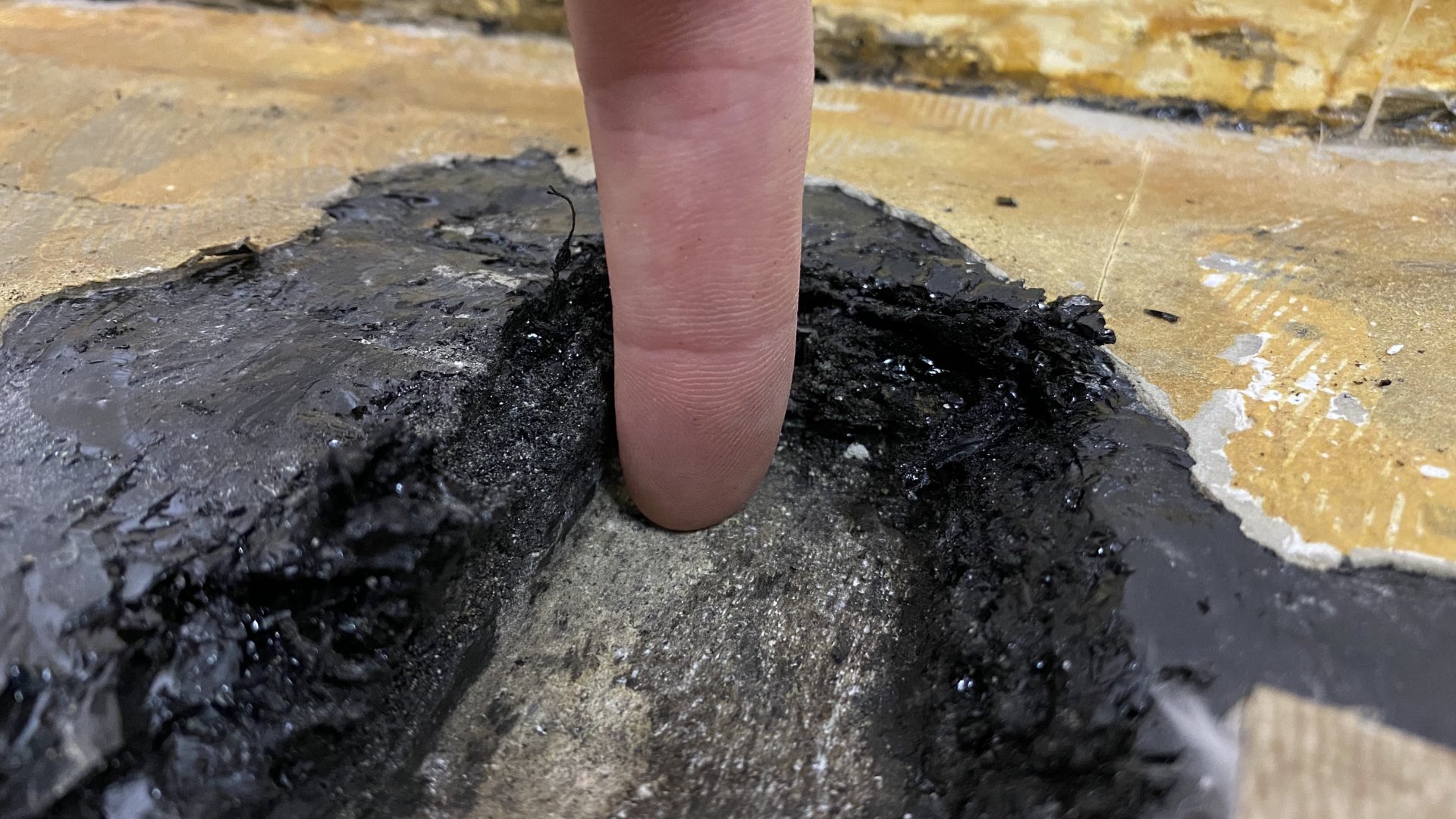

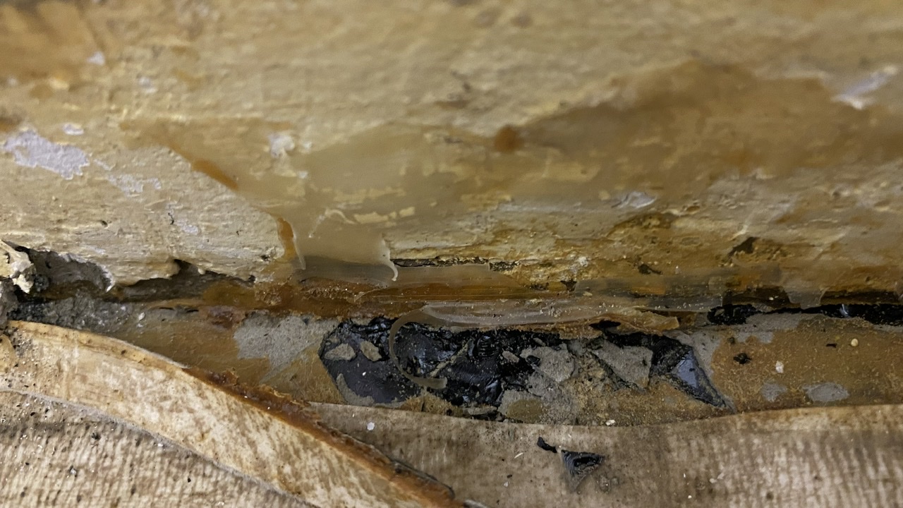

    Hallo, Danke für den Input.
    Ich habe noch einmal ein wenig weiter nachgeschaut und entdeckt, dass die Bitumenabdichtung fast 2 cm stark ist (zumindest an dieser Stelle). Sie scheint auch korrekt an der Wand hochgezogen worden zu sein. Darunter befindet sich dann irgendein Beton. Dieser "fühlt" sich zunächst mal trocken an und lässt sich mit einem Schraubendreher auch nur ein wenig anritzen.

  4. #4 simon84, 06.07.2020
    23.485
    7.029
    Das ist keine Bitumenabdichtung sondern ein Gussasphaltestrich

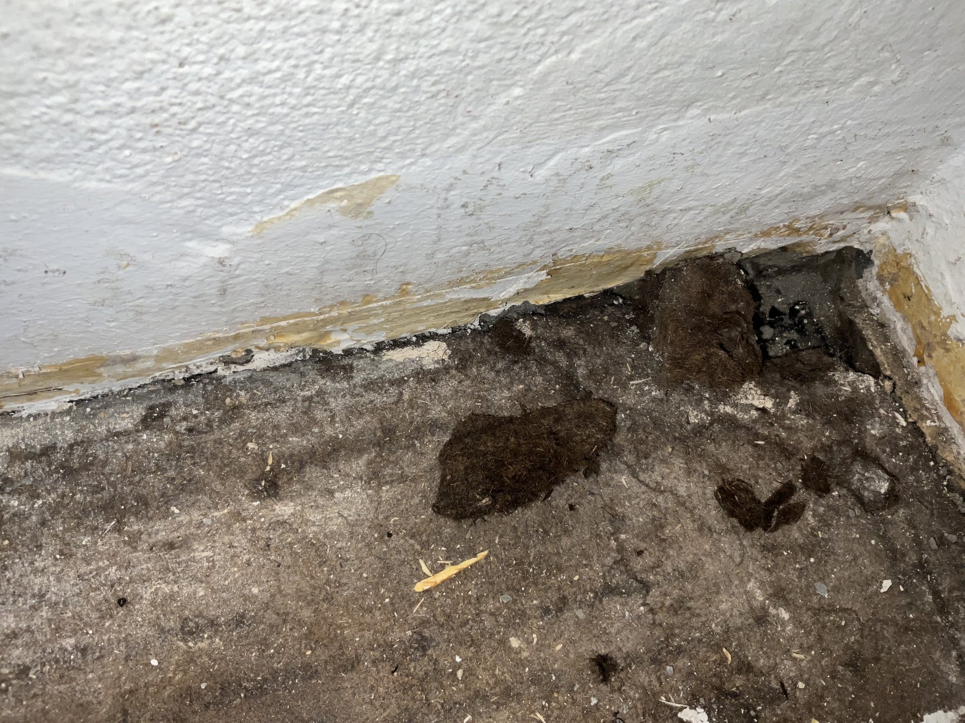

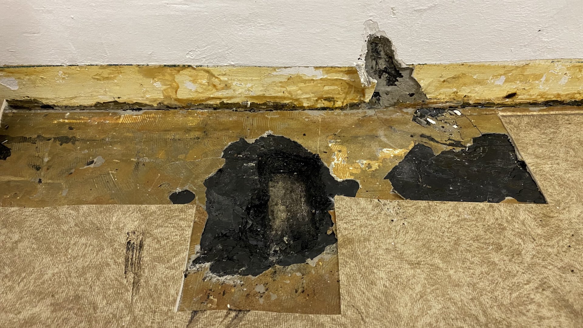

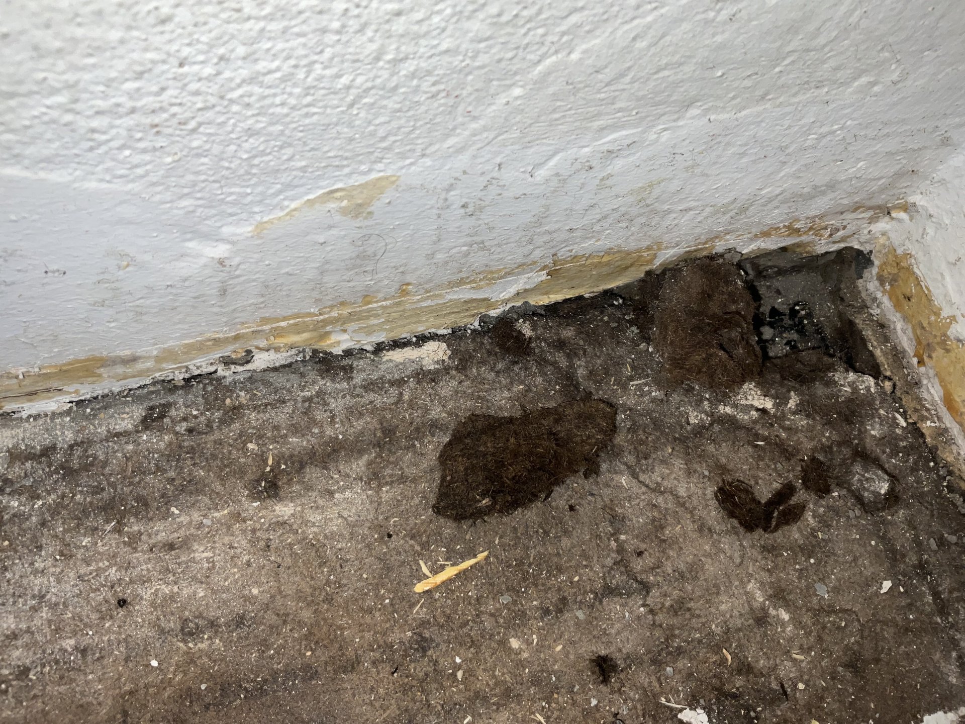

    Hallo Zusammen und Danke nochmals für die Hinweise zum Kellerboden. Nun eine Anschlussfrage:
    Wir sind dabei den Nebenraum zu sanieren. Hier war der Boden abgedeckt mit OSB Platten.
    Beim entfernen dieser ist mir dann heute folgendes entgegen gekommen (darunter wieder der bekannte Bitumenestrich).
    Was ist das?
    Bzw. mir kam bei dem faserigen Zeug direkt Asbest in den Kopf.
    Ich weiß aber, dass z.B. im alten Dachstuhl Kokosfasermatten verbaut waren. Die hat der Dachdecker mitgenommen.
    Können das hier auch welche sein?
    Danke und Gruß,
    Fabian
