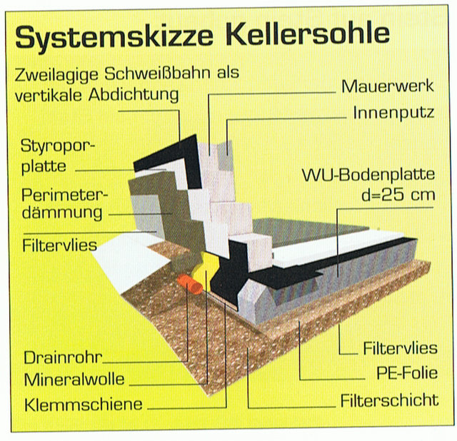

    Hallo, unser Keller soll so "aufgebaut" werden.
    Paßt das so? bzw. wo ist hier etwas besonders zu beachten, etc. ?
    Danke für Eure Erfahrungen und Meinungen im Voraus

    Aber das muß eine Hausfrau ja nicht wissen!!
    die Styroporplatte hat wohl nichts im Erdreich verloren!!!
    Ansonsten sollte man sich heute überlegen, ob man die bodenplatte nicht gegenüber dem Erdreich dämmt.
    Wie auch immer die Entscheidung ausfällt, änderbar ist sie nicht mehr!!!
    Im übrigen muß man für eine vernünftige Beurteilung erst wissen wie d ie Grundwasserverhältnisse sind.
    Erst danach kann man sich für eine geeignete Konstruktion entscheiden.

    Sehe ich als Systemskizze ohne örtliche Umsetzbarkeit
