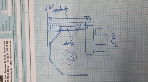

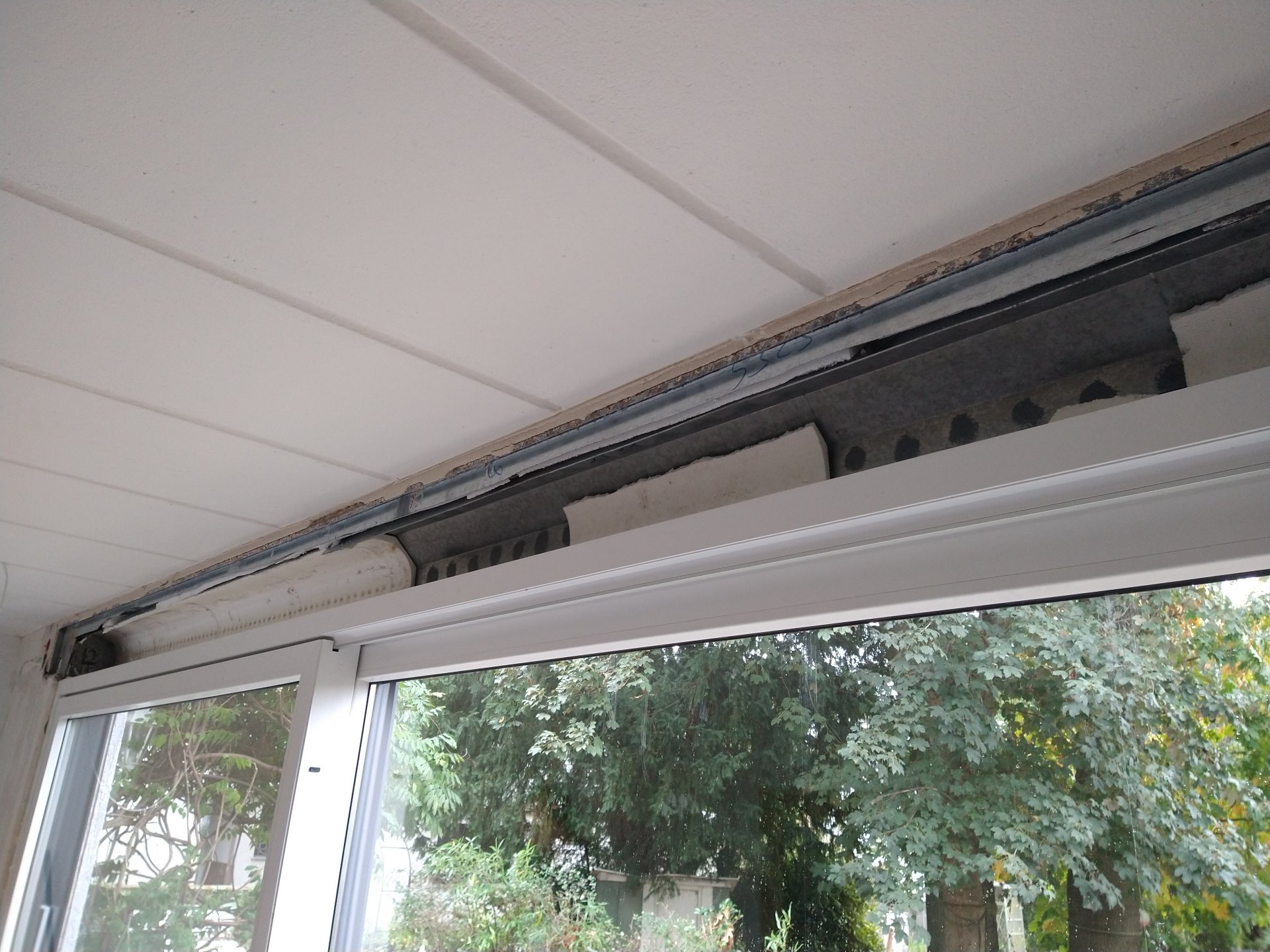

    Hallo Zusammen!

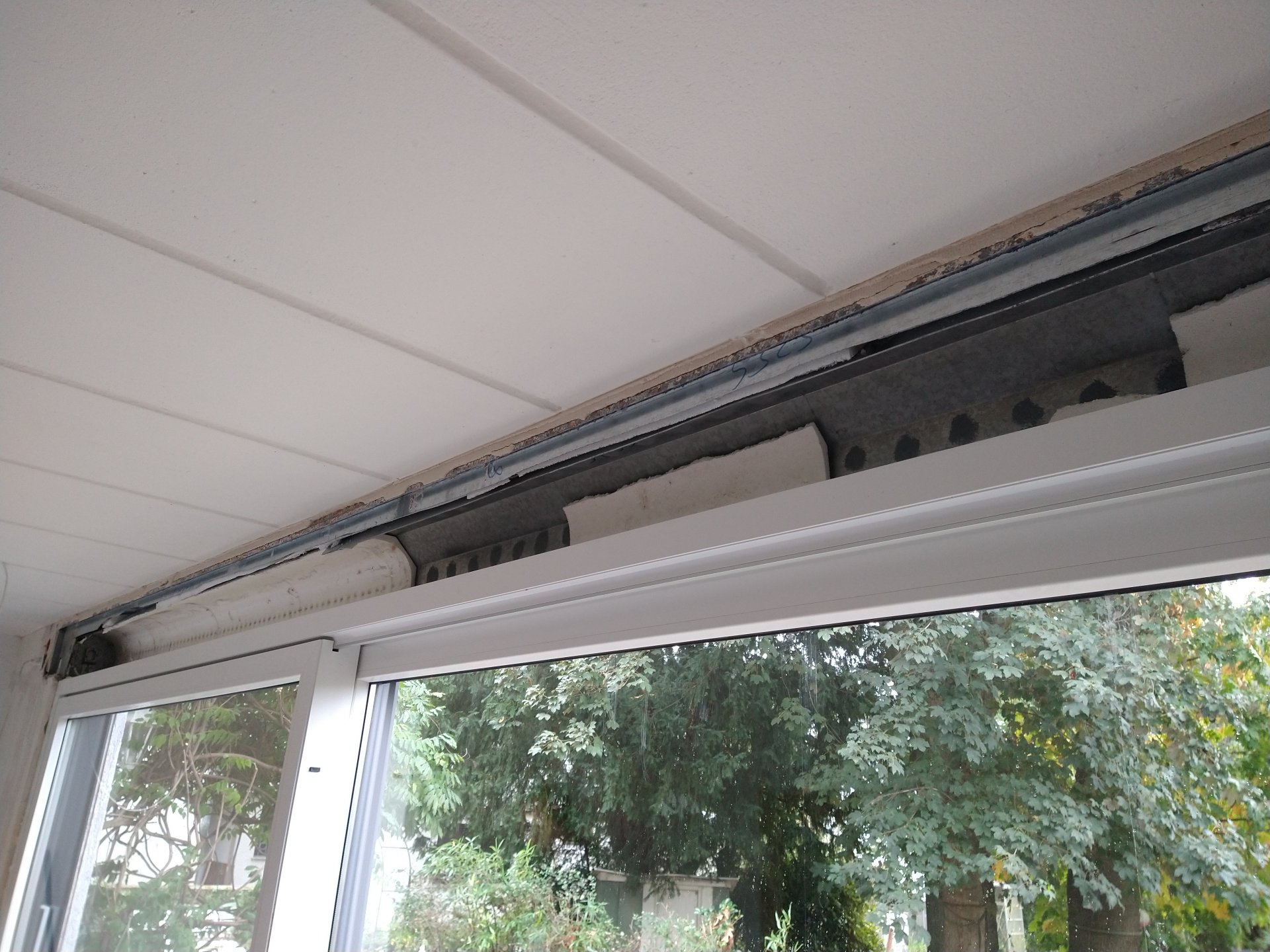

    Wir haben hier folgendes Problem welches mir Bauschmerzen bereitet. Wir haben im Zuge einer Sanierung unserers Einfamilienhauses (Baujahr 1987/ Massivbauweise/Porenbetong ohne Aussendaemmung) eine defekte Hebe-Schiebe-Tuer im Wohnzimmer und den zugehoerigen Rolladen getauscht. Im Zuge des Umbaus hat der Fensterbauers festgestellt, dass der verbaute Systemrolladenkasten weder von aussen noch innen revisionierbar ist. Um den Rolladen zu tauschen hat den Blechkasten kurzerhand von innen aufgeflext. Anbei ein Bild des offenen Kastens:
    Auf dem an der Innenwand anliegenden Blechs (seihe ganz link oder oben am Deckenanschluss), war eine Styroporplatte aufgebracht und dann verputzt.

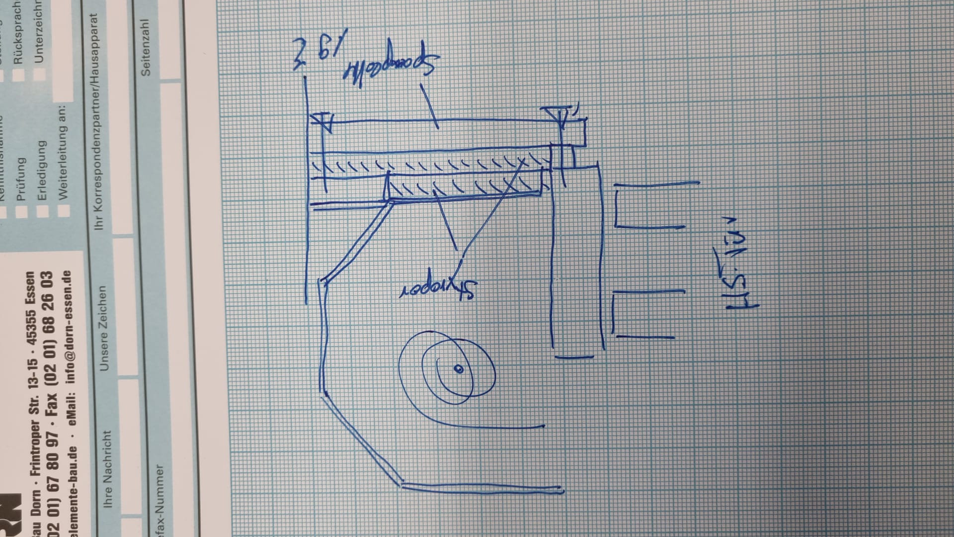

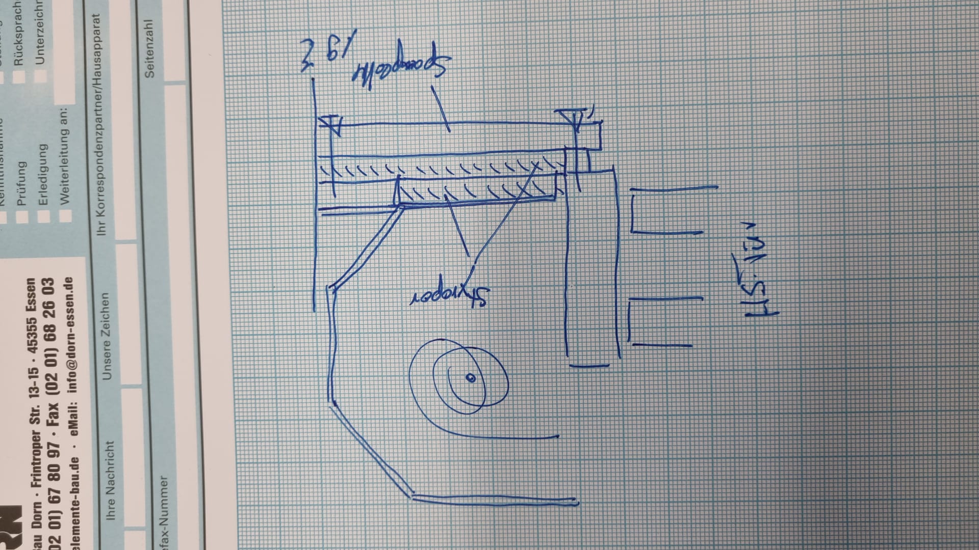

    Der Fensterbauer schlaegt nun folgende vorgehesweise vor den Kasten wieder zu verschiessen.
    1) Lattung auf den oberen Blendrahmen der HBT anbringen.
    2) In den Rolladenkasten vor dem raumseitigen Blech eine erste Daemmung mit entsprechendem Material anbringen (EPS, XPS oder aehnlichem)
    3) Eine zweite Daemmschicht auf die rauminnenliegenden Belchreste anbringen
    4) Revisionierbarkeit durch Verschraubung einer Spanplatte sicherstellen.
    Hier eine grobe Zeichnung:
    Ich bin eher skeptisch ob man die nun mit kalter Luft in konkaktkommenden Blechteile so adequat gedaemmt bekommt.
    Gibt es da Meinungen zu? Ueber Hilfe wuerde ich mich freuen.
    Ein wandbuendiger Anbschluss waere mir nicht wichtig, wenn man die Situation durch einen groesseren Kastenaufbau besser in den Griff bekommen kann.

    Hier die Fotos. Die Funktion im Editor scheint nicht zu funktionieren.

    Bei Hebeschiebetür brauchst nen breiteren Kasten. Frage mich wie der damals montiert hat. Auf jeden Fall muss der zugänglich sein. Ich würde Holzkasten machen wie früher allgemein üblich gut isolieren Revision nach hinten oder unten brauchst aber mindestens 10cm
