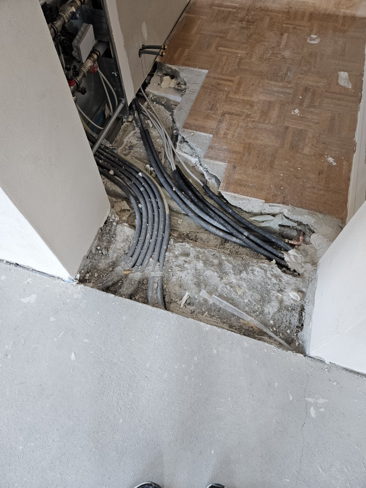

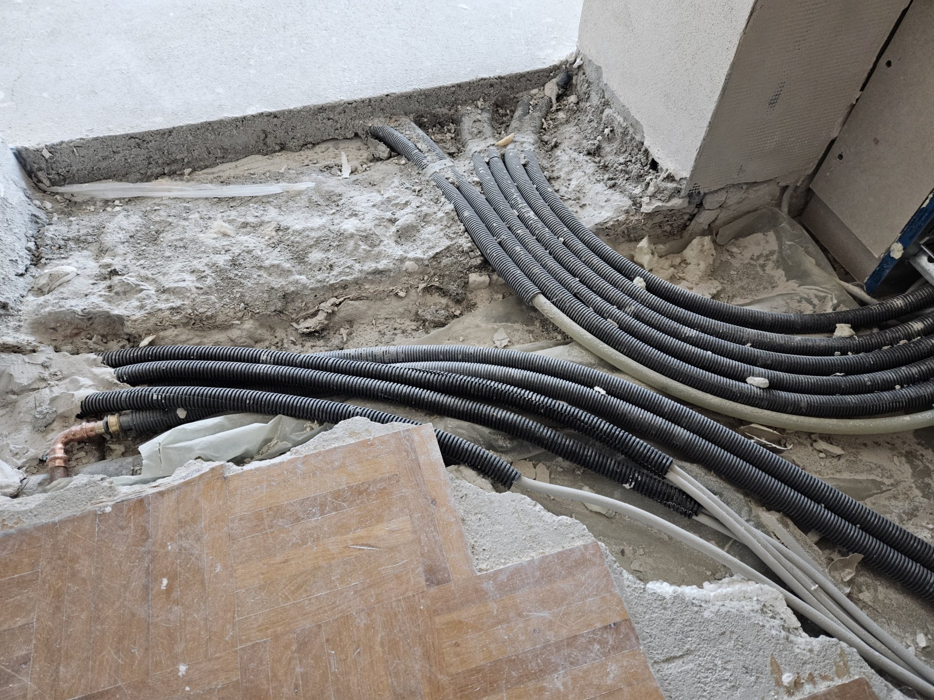

    Hallo zusammen. Ich hoffe ihr könnt mir bei meinem Problem helfen.
    Der Heizungsbauer hat im Altbau den Estrich an einer Stelle aufgestemmt um die Leitungen für die Fußbodenheizung des angrenzenden Anbaus zu verlegen. Nun stehe ich vor dem Problem das Ding ordnungsgemäß zu schließen.
    Der ursprungliche Aufbau war 5cm EPS und ca. 6 cm Estrich. Habe 5 cm EPS neu gekauft und laut Empfehlung im Baumarkt Ardex LS gebundene Schüttung. Randdämmstreifen sowie Schnellestrichmörtel und Dispersionshaftgrund für die Anachlussflächen an den alten Estrich sind ebenfalls vorhanden.
    Doch wie gehe ich nun vor?
    Teilweise hängen die Leitungen auch etwas in der Luft. Einfach alles mit Ardex LS auf Höhe der angrenzenden EPS Schicht verfüllen und dann den Estrich drauf? Oder erst wo es passt EPS verlegen und die Zwischenräume mit Ardex LS füllen?
    Bin dankbar für jede Hilfe.

    Moin,
    wieso habt ihr das Parkett nicht gut abgedeckt? Ist bestimmt noch zu retten, ein paar unnötige macken sind da aber drin..
    Den Übergang vom neuen Estrich zum alten muss auf jeden Fall geklammert werden. Aber dazu wirst du bestimmt noch Antworten bekommen.
