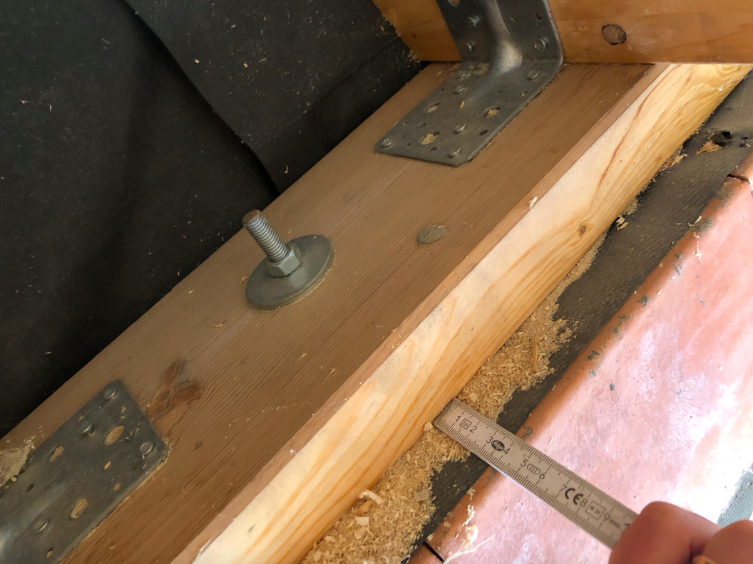

    Guten Abend,
    laut Plan soll zwischen den Deckenbalken aufgemauert werden, dahinter kommt die Dämmung.
    Wie geht das aber genau? Wie bringt man die Steine auf diese Holzbohle auf? Muss man die Steine entsprechend dort ausschneiden, also als umgedrehtes "U" sozusagen? Und wie hält das Ganze dann auf dem Holz!?
    Wäre über eine kurze Erklärung sehr dankbar.
    Der Baunauserich
  2. SIL
    10.846
    4.197
    Da wird nix ausgemauert.
    Dämmung ( Dampfbremse/Dampfsperre?) und GK oder Putzträger, max Multipor oder Ytong Scheiben würden eventuell noch gehen.
    Wobei GK auch mit den Deckenanschluss die optimale Wahl wäre.
