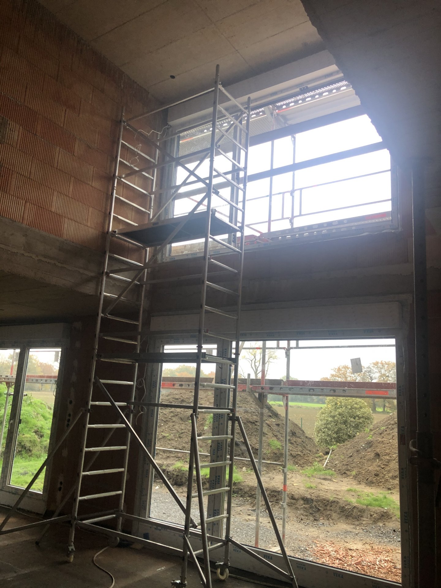

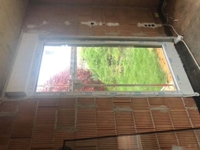

    97D2997B-AAFB-4349-B1A1-CB0471286E72.jpeg D765FE9E-BF83-49A8-9172-DD89DE68C6DD.jpeg Mir ist aufgefallen, dass die Rolladenkästen nicht bündig mit der Wand sind, wie sieht dies wohl später aus?
    Kann der Verputzer den rolladenkasten verstecken/ überputzen?
    habt ihr beispielbilder von innen, kann dazu im netz nichts finden? q3 soll verputzt werden.

    Das ist m.E. kein Aufsatzkasten sondern ein ganz normaler Rollladenkasten.
    Den Kasten wirst du von innen immer sehen.
    Ich Tippe mal auf ein 24er Stein? Beim 36,5er wäre der Kasten nicht zu sehen gewesen.

    Warum sitzt das Fenster überhaupt so weit innen?
  5. #5 Fabian Weber, 15.11.2019
    16.571
    6.612
    Wie ist denn das Detail über dem Kasten genau unter der Decke gedacht?
    Sie für mich irgendwie alles falsch aus.

    Es handelt sich um einen 17,5 Stein.
    Die Aussage des Fensterbauers ist, dass durch die hohen Fenster, die Rolladen ja irgendwo hin müssten, so dass sie nicht raumseitig bündig installiert werden können.
    Fenster sind Veka 82ad, dreifachverglast. Rolladen aus Aluminium. Die Sohlplatte ist bündig mit dem Mauerwerk. Ist hier das Falsche Produkt eingebaut worden, gibt es nicht richtige Alternativen?
    Kann der Verputzer direkt an das Plastik heranputzen bzw. sind Vorkehrungen für den Innenputz zu treffen, um das Loch neben den Kasten zuzumachen?
    Meines Wissens nach handelt es sich um ein Aufbauelement. Was immer das heißt. Statik, Wärmeschutz Thema?

    Bei 17,5er Außenwände kommt ja sicherlich eine Menge Dämmung drauf. Da hätte man doch das Fenster mit Laschen (Hessenkrallen) befestigen können, um so weiter raus zu kommen.
    Ich bleibe dabei, Fehlplanung!

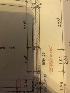

    Die Zeichnung des Architekts sieht auch anders aus. Da ist das Fenster in Höhe der Dämmung und Schrauben von außen?

    Na dann keine Fehlplanung sondern mangelhafte Ausführung. Mangel anzeigen und nach Plan umbauen lassen!

    Stand ist, dass am Montag darüber gesprochen wird und die Fenster wohl nochmal ausgebaut werden, 6cm tiefer in die Dämmebene kommen. Ob das auch so klappt, weiß ich noch nicht, hat sich aber heute so angehört.

    Naja, Du hast es ja so bestellt, siehe Zeichnung. Ob der GU dann schlimmstenfalls neue Fenster bauen muss ist ja dann erstmal sein Problem.

    Fenster weiter raus heißt aber, dass der Roka innen noch weiter übersteht. Meiner Meinung nach ist der Roka entweder der falsche oder an der falschen Stelle eingebaut.
