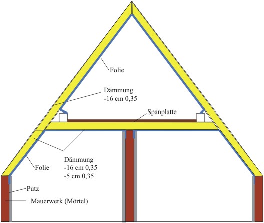

    • Wie gestalte ich die Anbindung der Dampfsperrfolie an die Mittelfette, damit eine Luftdichtigkeit gegeben ist? Der Dachboden ist bereits mit 23mm Rauhspund beplankt.
    Hier mal ein Bild vom Dachboden. Ich hoffe, man kann erkennen, was ich meine.

  2. #2 Unchained, 06.09.2007
    Unchained
    Unchained
    06.09.2007
    Industriemeister Chemie
    Nienburg
    Hm, grad nochmal ein wenig im Forum geschaut?
    Ist das so richtig?

    in dem gleichen Beitrag
    gibt es noch eine 2. Skizze, welche die Problematik im Bereich der Balkenlage aufzeigt.
    Das es dort durchzieht, wirst Du ohne den Rauspund zu entfernen (im Bereich der Mittelpfetten, um dort die "obere Folie" an die untere anszuschliessen) nicht vermeiden können.
    Alternativ bleibt nur, auf den Rauspund unter den späteren Belag komplett ein Folie zu legen, dabei aber an die dichten Anschlüsse im Bereich der Treppe achten.

    Ich würde das Thema gerne noch einmal aufnehmen; komme erst jetzt zum Ausbau des Dachbodens.
    Ich habe noch im Bereich der Zwischendecke 1.OG zum Spitzboden jeweils einen Windabweiser pro Seite gefunden ( hoffentlich in der Skizze zu erkennen). Wirken diese sich negativ auf die Anbindung der Dampfsperrfolie des Spitzbodens zum 1.OG aus?

    Wie sehen denn diese "Windabweiser" genau aus und wo sind sie angeschlossen?

    Die Windabweiser sind an der Mittelfette befestigt und gehen runter bis zur Dampfsperre. Vom Material würde ich sagen das es sich dabei im Rigips handelt.

    Die Windabweiser sollen wahrscheinlich das horizontale Durchströmen der Deckenebene verhindern, um Tauwasserausfall im Deckenbereich des OG zu verhindern ...
    Das wird kaum hinreichend sicher funktionieren, solange diese Windabweiser nicht lückenlos luftdicht ausgebildet werden.
