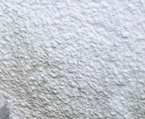

    Hallo Zusammen,
    wir bauen zur Zeit ein altes Siedlerhaus aus den 50er um. An einer Stelle würden wir gerne den Putz der Fassade ausbessern.
    Kann mir vielleicht jemand sagen wie man diese Struktur nennt oder vielleicht sogar wie man diesen Effekt erzielt?
    Falls Ihr noch mehr Infos braucht, lasst es mich bitte wissen.

    nennt sich Spritzputz..
    nach einem abgeriebenen Grundputz wurde aus einer Mischung aus Zement, Sand, feinere oder grobere Steinchen
    mit Wasser etwas dünner angemischt und mit der Kelle gleichmäßig angespritzt,
    kann heut kaum noch einer .. :-)

    Hey, Danke für die schnelle Antwort!!! Ich habe fast befürchtet, dass es nicht mal eben ist.
    Wir haben da so ein paar kleine Stellen die wir machen müssten. Aber ich denke immer noch besser als die komplette Wand des Hauses neu zu verputzen.
    Haben Sie viielciht eine Idee zum mischungsverhältnis der Komponenten, dann würde ich mir ein paar alte Bretter nehmen und üben. Oder da Sie ja auch aus Wald sind - kennen Sie jemand der das noch kann?
