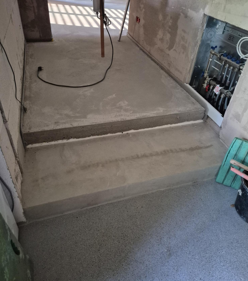

    Ich habe da bei meinem Sanierungsprojekt noch so ne kleine Aufgabenstellung, die im Laufe des Jahres ansteht, und bei der ich noch keine so richtig optimale Lösung gefunden habe.
    Ausgangssituation: Übergang aus dem Nutzbereich (mit Epoxy beschichteter Betonboden) in die Wohnung (Estrich, OKFFB ca. 26cm über dem Betonboden der Werkstatt).
    Das ganze ist unter einem Dach, und quasi der Nebeneingang ins Gebäude, der aber aufgrund der räumlichen Gegebenheiten vermutlich mit Abstand am meisten genutzt wird (ähnlich wie früher bei Einhäusern der Zugang zur Wohnung durch die Scheune).
    Für eine Stufe sind 26cm definitiv zu hoch - auch wenn ich als groß gewachsener da wohl immer nur einen Schritt machen würde.
    Wenn man da jetzt mal ein wenig rumrechnet, kann man bei 13cm Stufenhöhe den Auftritt entweder so machen, dass das Bequemlichkeitsmaß ungefähr passt, das wären ca. 26cm Auftritt.
    --> Bequem, aber unsicher?
    Oder der Auftritt könnte die Anforderungen an das Sicherheitsmaß erfüllen, und wäre damit ca. 33cm lang auszuführen.
    --> Sicher, aber unbequem?
    Ein "Optimum" lässt sich bei 13cm Stufenhöhe wohl nicht finden.
    Spielen die Gedanken bei 2 Stufen überhaupt eine so große Rolle? Was sagen denn die Erfahrungen, wie man eine solche Stufe am besten ausbildet? An der Höhe, also den 26cm, lässt sich nichts ändern, die Höhe ist Gottgegeben ;)
