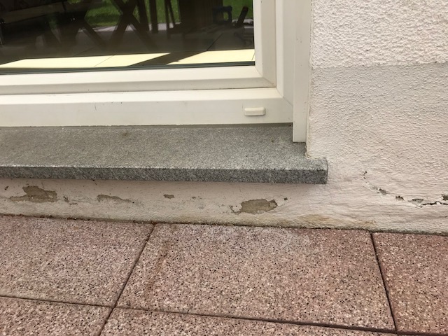

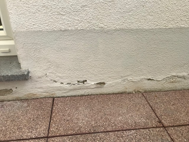

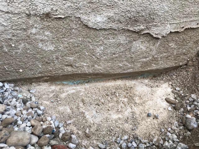

    Hallo, liebe Experten,
    ich weiss, ich weiss, das Thema ist nicht neu, und ich habe wirklich schon eine Menge hier im Bauexpertenforum dazu rumgestöbert, aber irgendwie nicht die richtige Antwort gefunden. Liegt wahrscheinlich an mir. Aber jeder Fall ist wahrscheinlich anders gelagert.
    Also - auch bei mir sind nun seit einige Zeit Ausblühungen am Sockeputz mit abblätternder Farbe zu sehen (siehe Fotos). Das Haus ist Baujahr 2005. Der Aufbau unter der Sockelfarbe ist mit unklar. Habe das mal an einer Stelle freigelegt (siehe Foto), aber darunter sieht man nur eine graue Schicht. Nehme an, es ist eben der eigentliche Sockelputz. Darauf aufgetragen die Sockelputzfarbe, die ja nun blättert. Der Keller ist aus wasserundurchlässigem Beton ("Weisse Wanne" ?). Aber was dann alles draufgeschmiert wurde weiss ich auch leider nicht.
    Übermorgen kommt das Feuchtigkeitsmessgerät. Da kann ich ja mal messen, ob es weiter unten feucht ist.
    Die Frage für mich ist ja letztlich, ob es sich um Spritzwasserfolgen handelt (denn es ist ja kein Kiesspritzschutz verlegt), oder ob es sich doch um Feuchtigkeit handelt, die von unten kapillar hochzieht.
    Möchte das ungern einfach vergeben, bevor ich nicht selber herausgefunden habe, was Grund des Übels ist, und was die professionellste Sanierungsmethode ist. Ob ich das dann selber durchführen kann, steht auf einem anderen Blatt.
    Was schlagt Ihr vor ? Danke vorab,

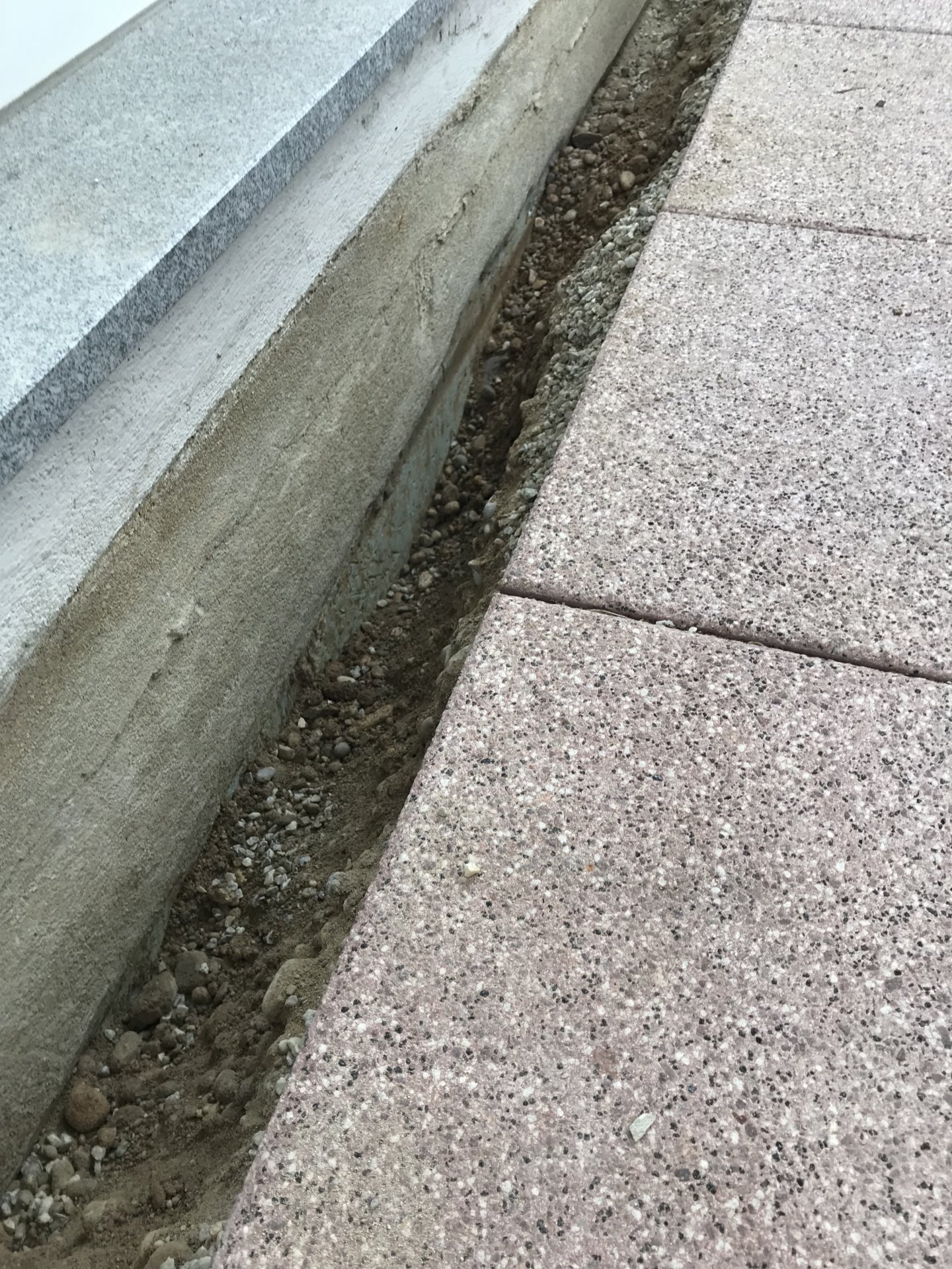

    Nun - dann einfach mal 50 cm tiefer freilegen und ca. 50 cm breit.
    Dann Übersichtsfoto und Detailfoto.

    Da fehlt eine Noppenbahn oder eine Schutzlage im Erd-Kies Splitt Bett, auch sieht man deutlich die Horizontalsperre vom Mauerwerk.

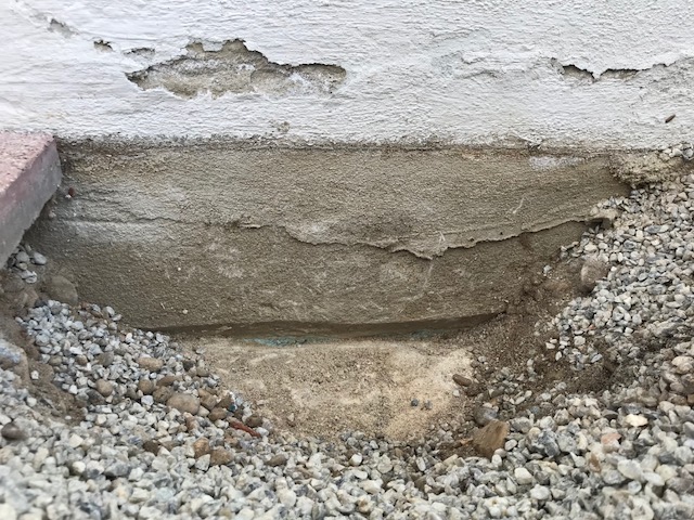

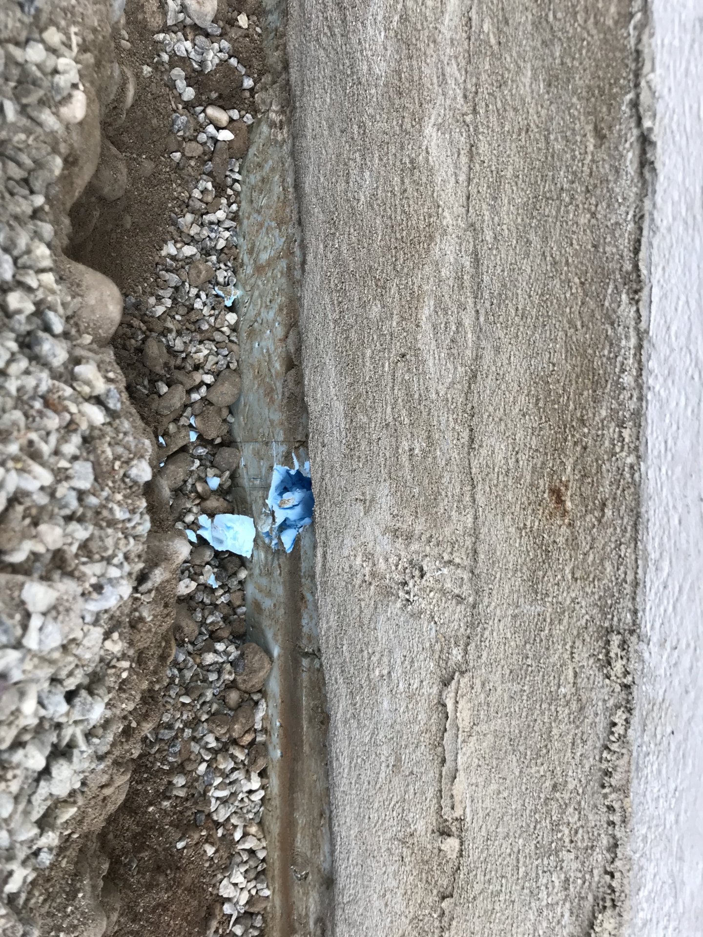

    Wenn man tiefer gräbt, sieht das dann so aus. Das blaue etwas da an der Unterkante des Sockels fühlt sich wie Styropur an. Davor ist etwas hartes gegossen. Fühlt sich aber nicht wie beton an. Man kann auf jeden Fall erstmal nicht weiter graben. Was nun ?

    Jo: 50 cm tief graben, nicht 20 cm.
    Und dann mal ein bischen "nach Innen" schneiden, um den GENAUEN Aufbau der bestehenden Abdichtung herauszufinden.

    Danke. Das mit dem "nach innen schneiden verstehe ich". Aber nach unten weiter graben kann ich nur, wenn ich mit einer Spitzhacke diese "Platte" (betonähnlich), auf die gestossen bin wegknalle. Soll ich das wirklich tun ?

    Nein. 50 cm weiter graben, also tief und Bilder machen.

    Soory, wahrscheinlich bin ich einfach nicht gut genug im Beschreiben. Also: Beim Graben, bin ich nach 20 cm auf diese waagerecht verlaufende "Beton" (?)-Platte gestossen. Ich kann also jetzt nicht mehr tiefer "graben". Da ist nichts weiches (Kies, Erde, etc.), was man wegbuddeln könnte. Ich könnte noch mehr nach rechts oder links, oder nach vorne, aber nicht nach unten. Es sei denn, ich hämmere mal auf die Platte und schaue, was das ist...

    Für mich sieht das nach einem Spritzwasserschaden aus. Es haben sich Salze aufkonzentriert und drücken die obere Putzlage ab. Es sieht so aus, als wenn der Putz bereits schon mal in dem Bereich erneuert wurde?
    Was ich machen würde: Geschädigte Bereiche tief ausarbeiten / abnehmen, neu putzen. Der Sockel ist hellgrau abgesetzt. Zukünftige Schäden schauen sich besser weg, wenn der Farbton des Anstriches dem des Putzes entspricht.
    Leider wäre der Sockel dann schlammgrau : ))
    So springt es jedem in Auge. Wobei ich nicht den Anspruch habe, das nichts abwittern darf.
    Konstruktiv bekommt man das Wasser dort nicht weg - oder reduziert?
    Alles nur Vermutungen. Bin gespannt auf deine Feuchtemessungen. Aber im Inneren sind auch keine Schäden (?).
    Saugt denn der Putz wenn du Wasser aufgibst? Oder ist der wasserabweisend eingestellt?

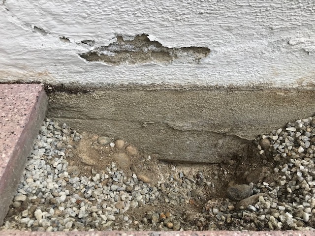

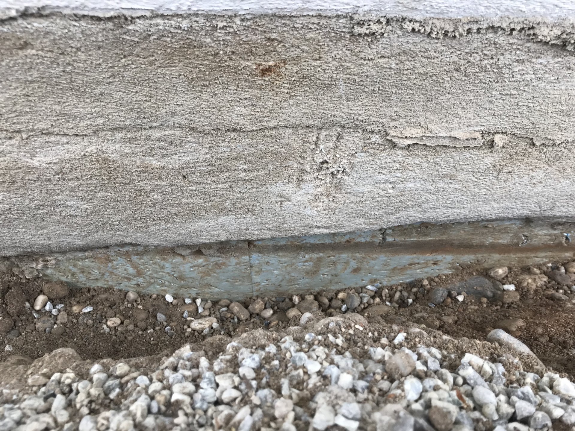

    So habe jetzt mal den Graben erweitert und konnte auch tiefer graben. Unterhalb des Sockels auf ungefähr 40 cm Tiefe erkennt man nun eine blaue Styropor-Schicht. Habe da mal reingeschnitten und mit dem Schraubenzieher reingebohrt (siehe Fotos). Aus meiner ist drunter nichts anderes als Stein - in dem Fall wohl die Kellerwanne aus Beton. Die Feuchtigkeitsmessung ergab 22-24% für den frisch freigelegten Sockel selbst und auch für den Styropor. Die Erde, die aussen am Haus anliegt hat 25%. An einer Stelle hatte ich den Sockel ja schon ca. 2 Wochen freigelegt. Hier waren es 18%. An den Ausblühungen, die abgeplatzt sind 18%. Die Hauswand selber (in 150cm Höhe) nur 12%.

    Das sind aus meiner Sicht keine hohen Feuchtigkeiten. Liefert die Bedienungsanzeige des Gerätes zusätzliche Infos?
    Wie geschrieben gehe ich von einem Spritzwasserproblem aus.
