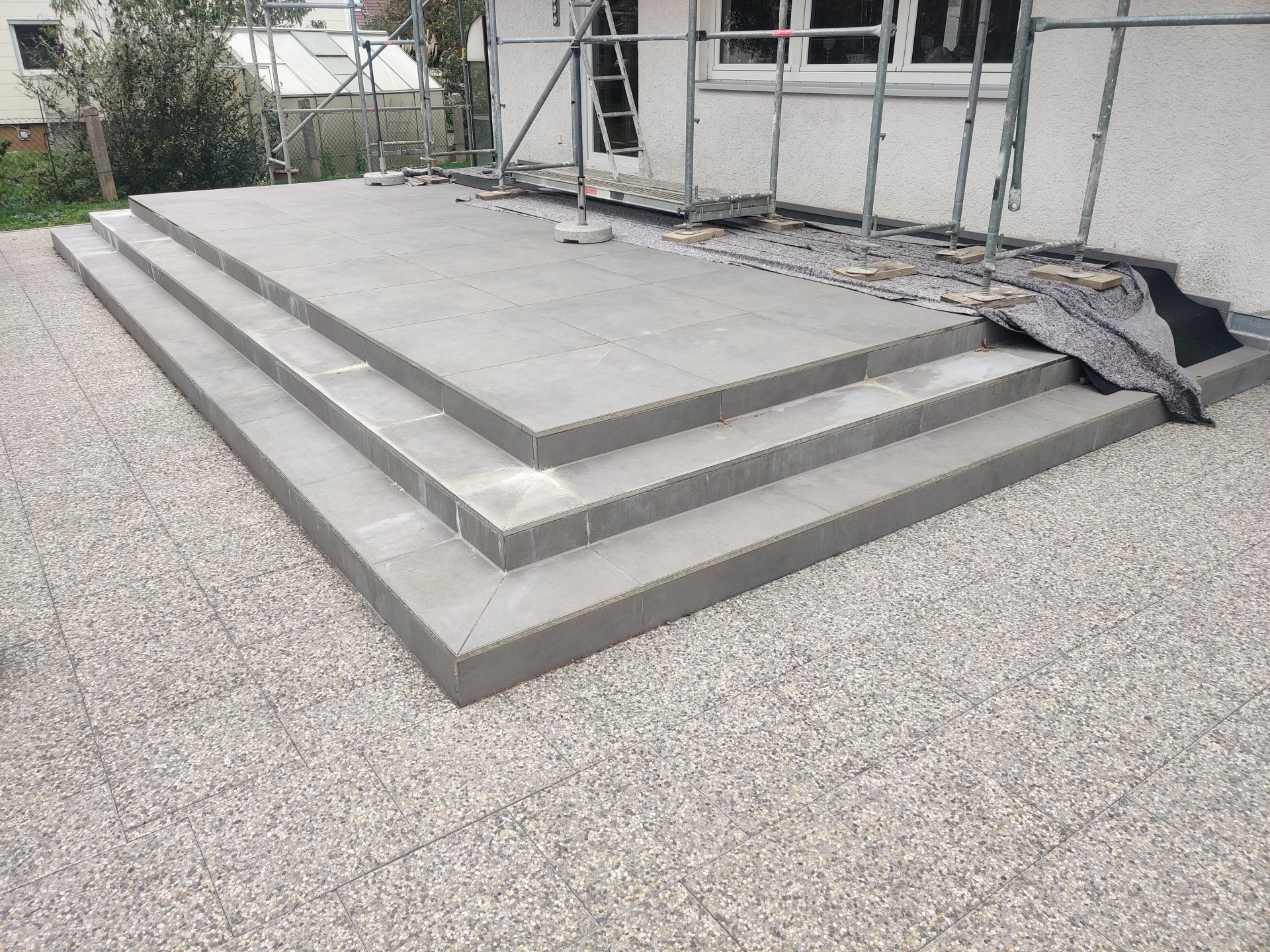

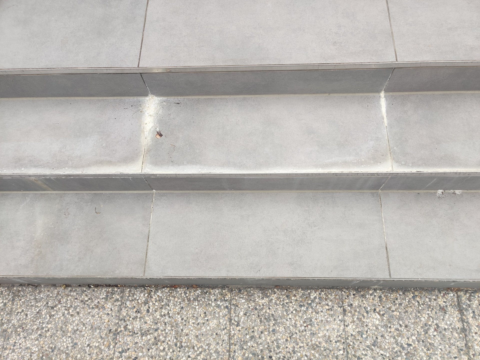

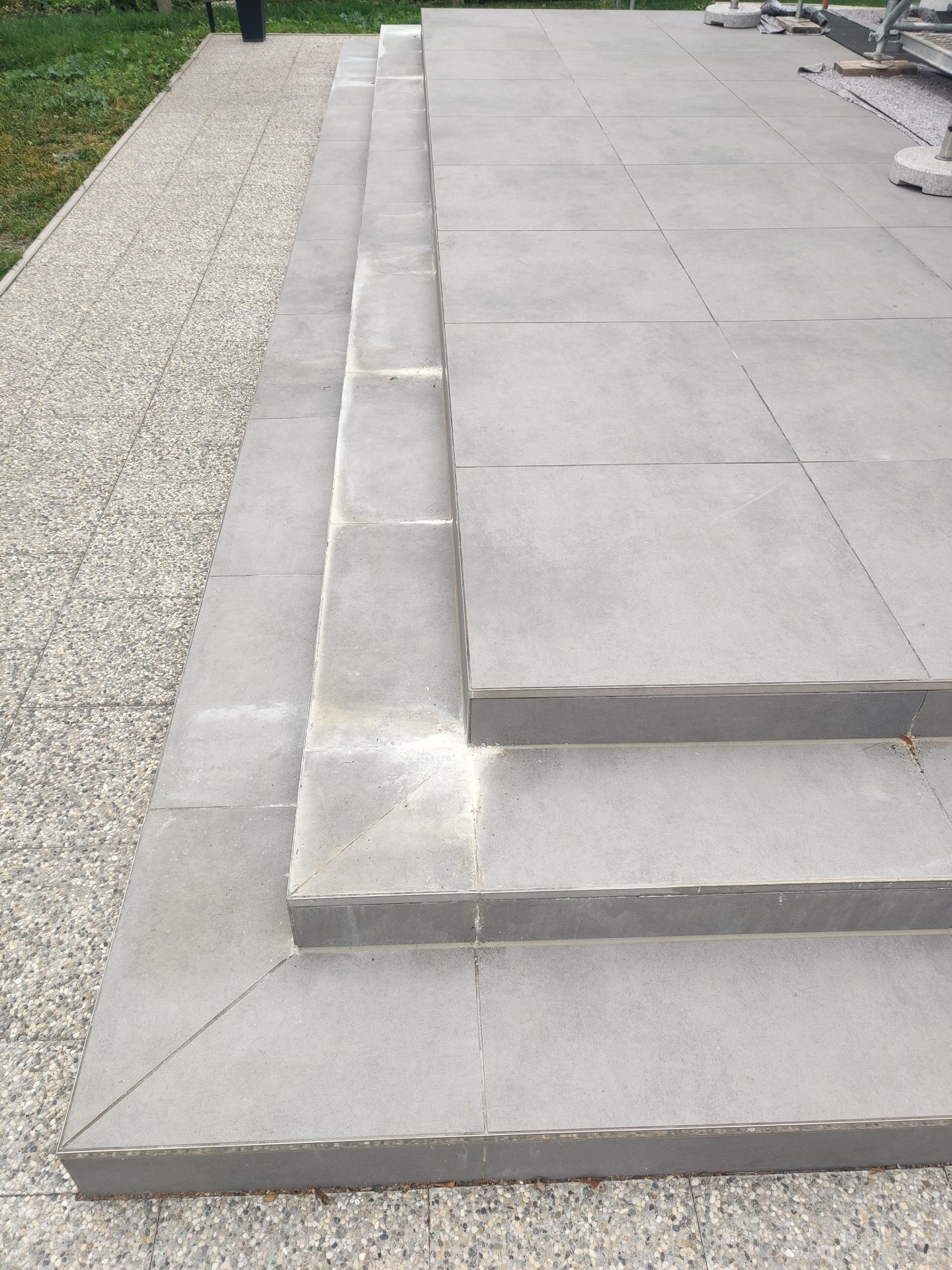

    Wir haben vor zwei Jahren statt Gartenplatten, Fliesen im Außenbereich verlegt.
    Jetzt ist irgendwo ein Loch und der Mürbe Fliesenkleber sorgt massiv für Ausblühungen.
    Wir überlegen jetzt, wie man das retten kann...
    Wäre jemand bitte so nett und hätte einen Tipp

    So wie ich das verstehe, ist eine regelkonforme Verarbeitung des Kleber nahezu unmöglich (weber/blog/fliesen-draussen-verlegen).
    Blühen denn nun fast alle verarbeiteten Fliesenkleber aus, wenn die mit Wasser in Kontakt kommen, oder ist das alleine schon ein gravierender Mangel?
    Wo das Wasser herkommt ist noch unklar. Ich schätze, von den unterschiedlichen Wärmeausdehnungskoeffizienten von Feinsteinzeug und Metall (Kantenschutzleisten).
    Auch wird sich der Fugenmörtel sicher nicht so fest mit dem Kantenschutzleisten verbinden, wie es nötig wäre, um wasserdicht zu sein?
    Wird es besser, wenn man die Fugen von Feinsteinzeug und Kantenschutzleisten in Silikon ausführt

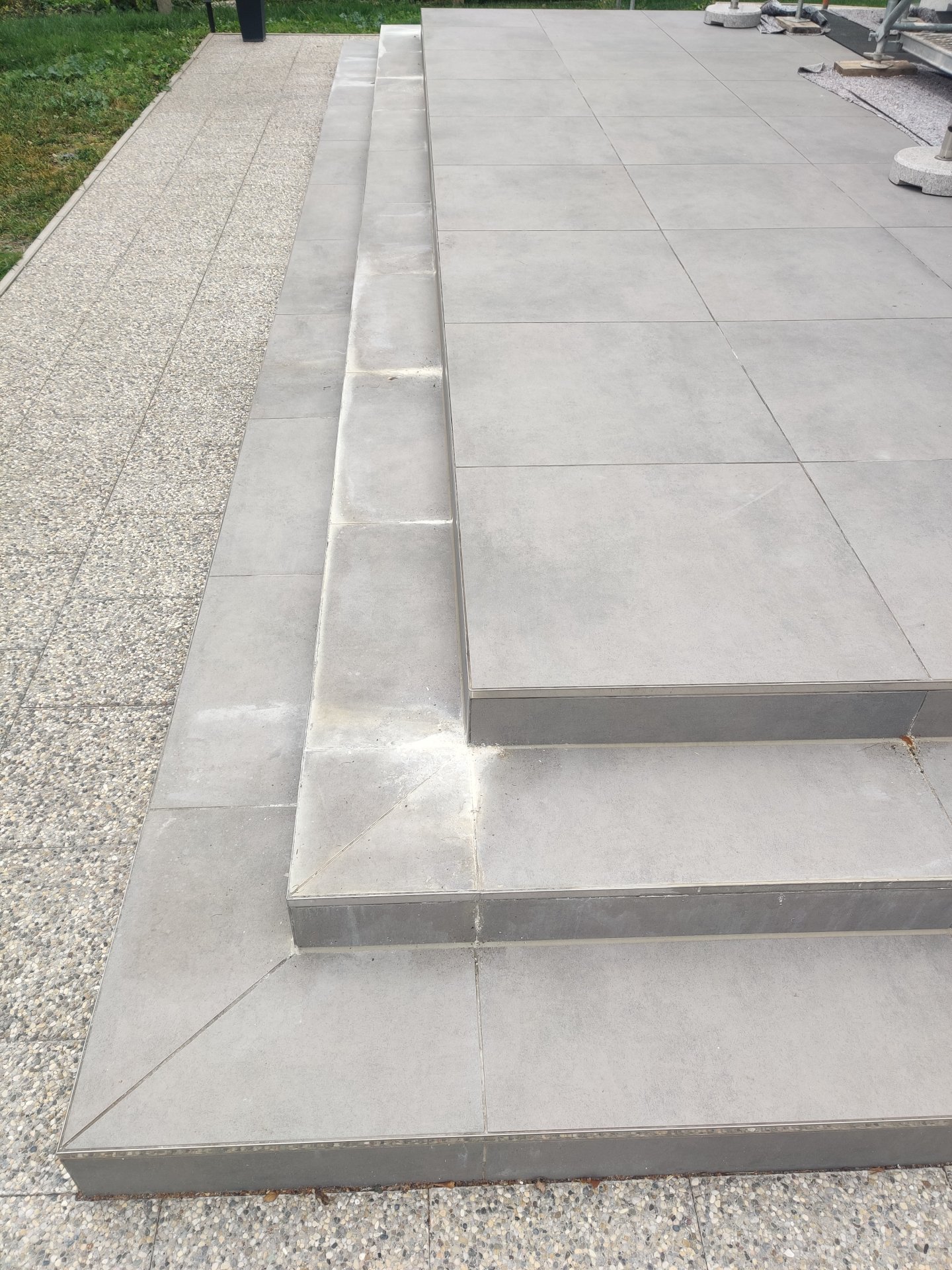

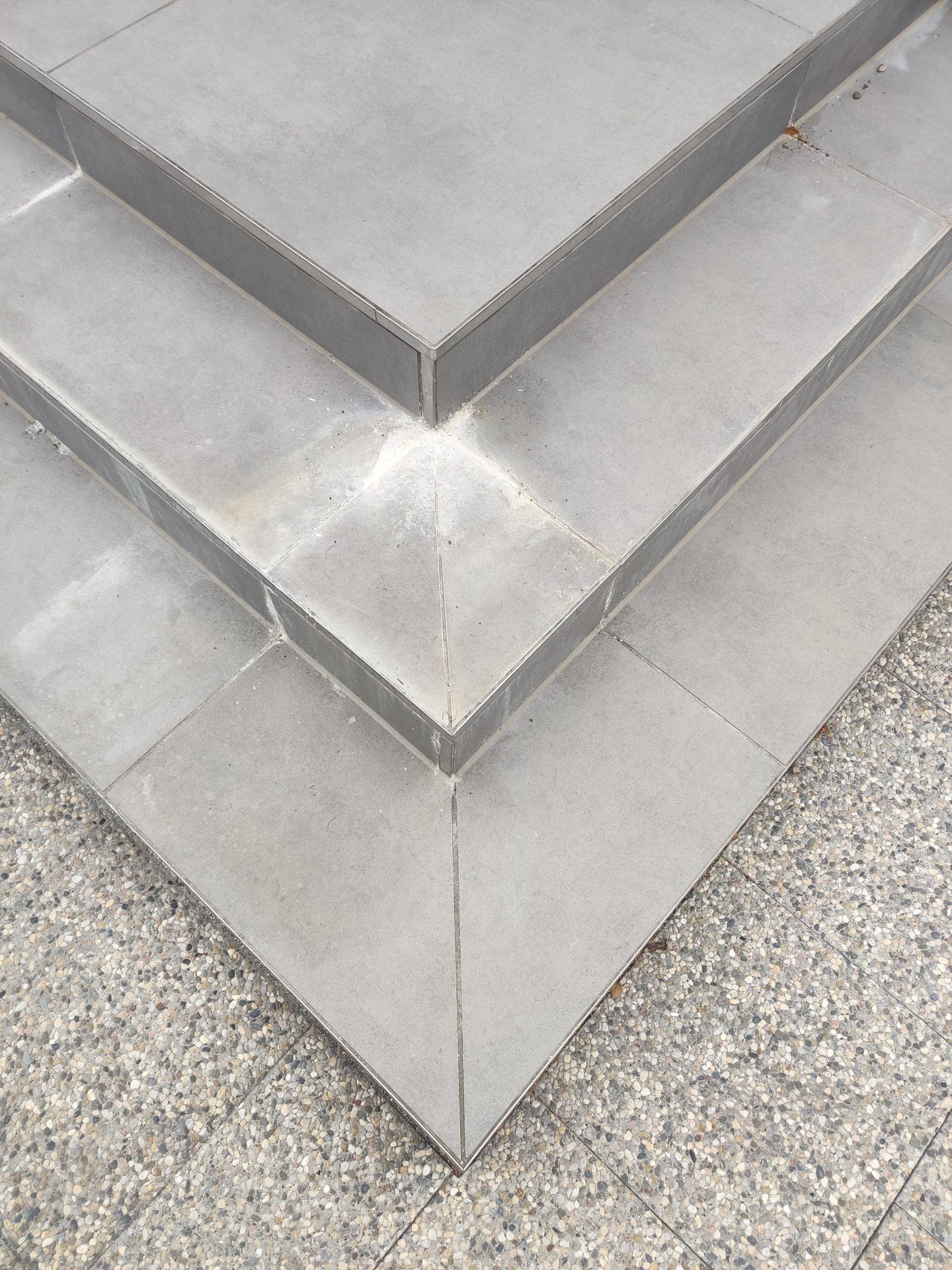

    Naja, schon klar... Absichtlich sprühe ich nicht jeden Tag mit dem Hochdruckstrahler in die Ritzen...

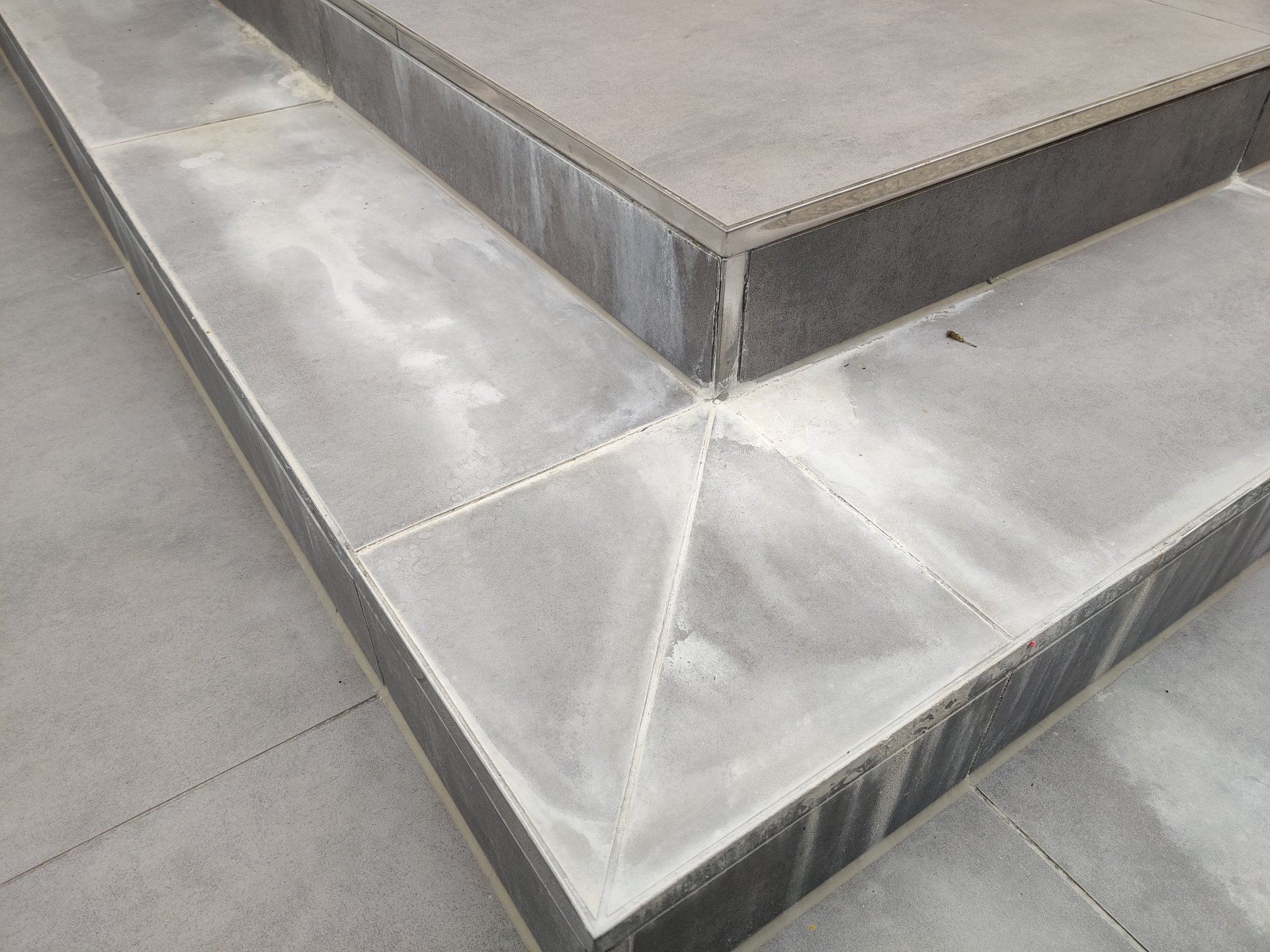

    Die Ausblühungen finden sich eigentlich Ausschließlich entlang der Kantenschutzleisten und von dort dann nach unten.
    Die Frage ist halt, ob es unter der Bodenplatte entlang läuft und sich dann einen Ausgang sucht, oder ob es oben auf der Bodenplatte entlang läuft und dann erst zwischen Feinsteinzeug und Kantenschutzleiste in den Unterbau eindringt?

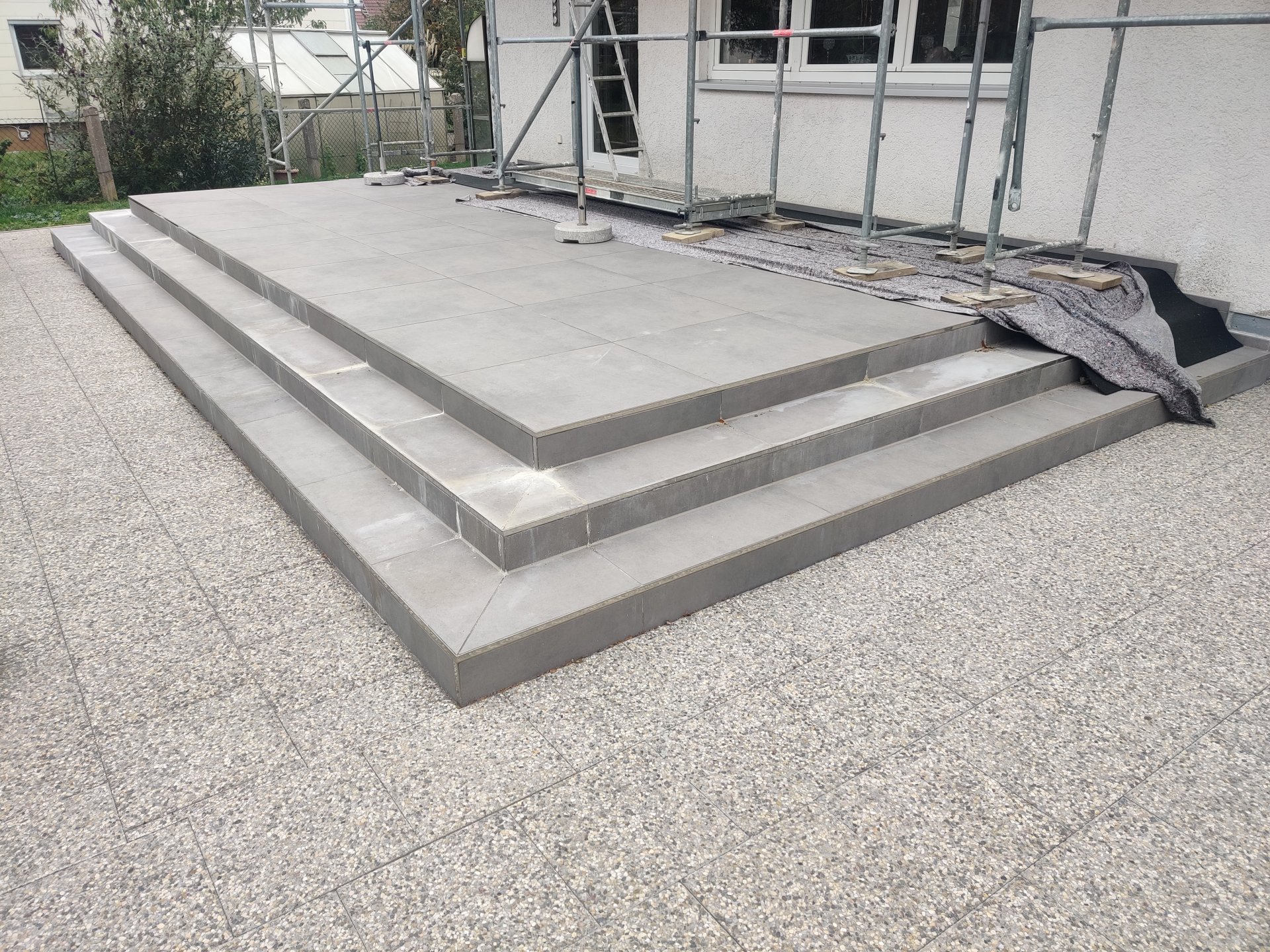

    Gibt es Fotos? Bitte mal ein paar Übersichten der Fläche inkl. der Ränder (Schwellen, Wandanschlüsse, Entwässerung).
    Gefälle 1,5% ist vorhanden?
    Vermutlich ist der Schichtenaufbau falsch gewählt und/oder die Verarbeitung schlecht.
    Bei einer Verlegung der Fliesen auf einer Verbundabdichtung sollte diese AIV dicht sein und der darauf verwendete Fliesenkleber sollte vollflächig im Buttering-Floating-Verfahren verarbeitet worden sein, so dass (möglichst) keine Hohlräume unter den Fliesen verbleiben, wo Wasser eindringen kann. Gern wird auch mal bei den Randprofilen oder der Auswahl der richtigen Abläufe gespart und dann läuft das Waser dort unter den Belag, wenn kein richtiger Verbund zur Abdichtung vorhanden ist.

    Ja, Gefälle ist vorhanden und das Wasser läuft auch sauber ab. Es bilden sich also keine Pfützen...

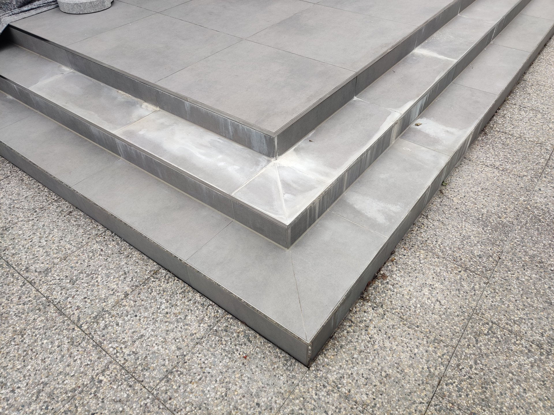

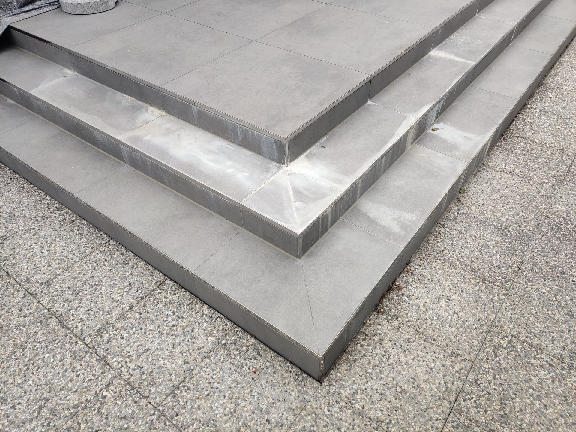

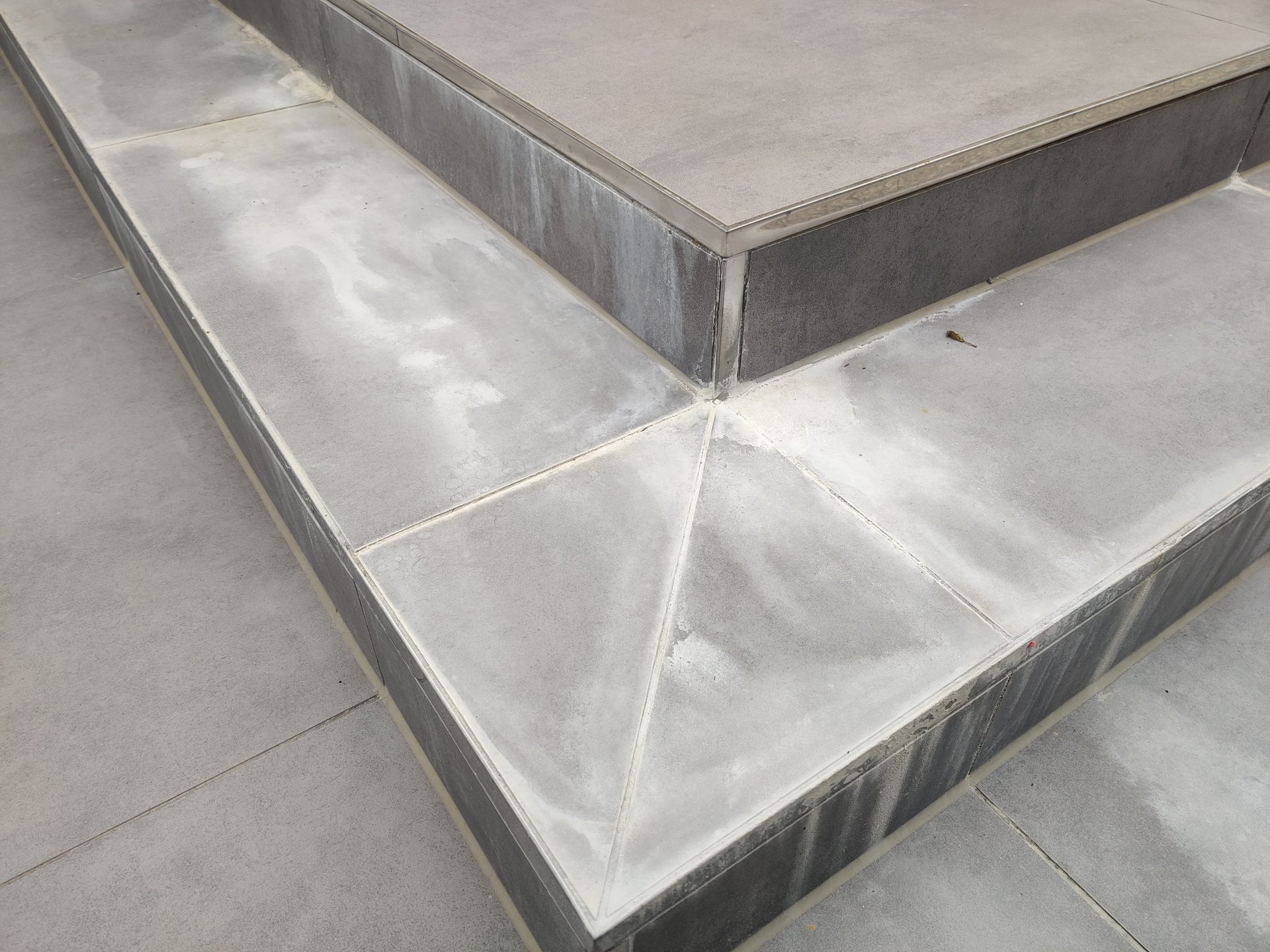

    Die andere Seite ist fast schlimmer, wobei wir da eigentlich wöchentlich hinschrubben um das eher weniger erfolgreich zu entfernen.

    Wurde denn überhaupt abgedichtet? Normaler Flexkleber ist eher ungeeignet für den Außenbereich.

    Naja, vor einem Jahr das weggeputzt in der Hoffnung, dass das nicht wieder kommt und jetzt sollen die Fugen neu gemacht werden.
    Daher auch die Frage, ob es denn dort wo Fliesen auf Edelstahl treffen, mit Silikon nicht besser wäre...

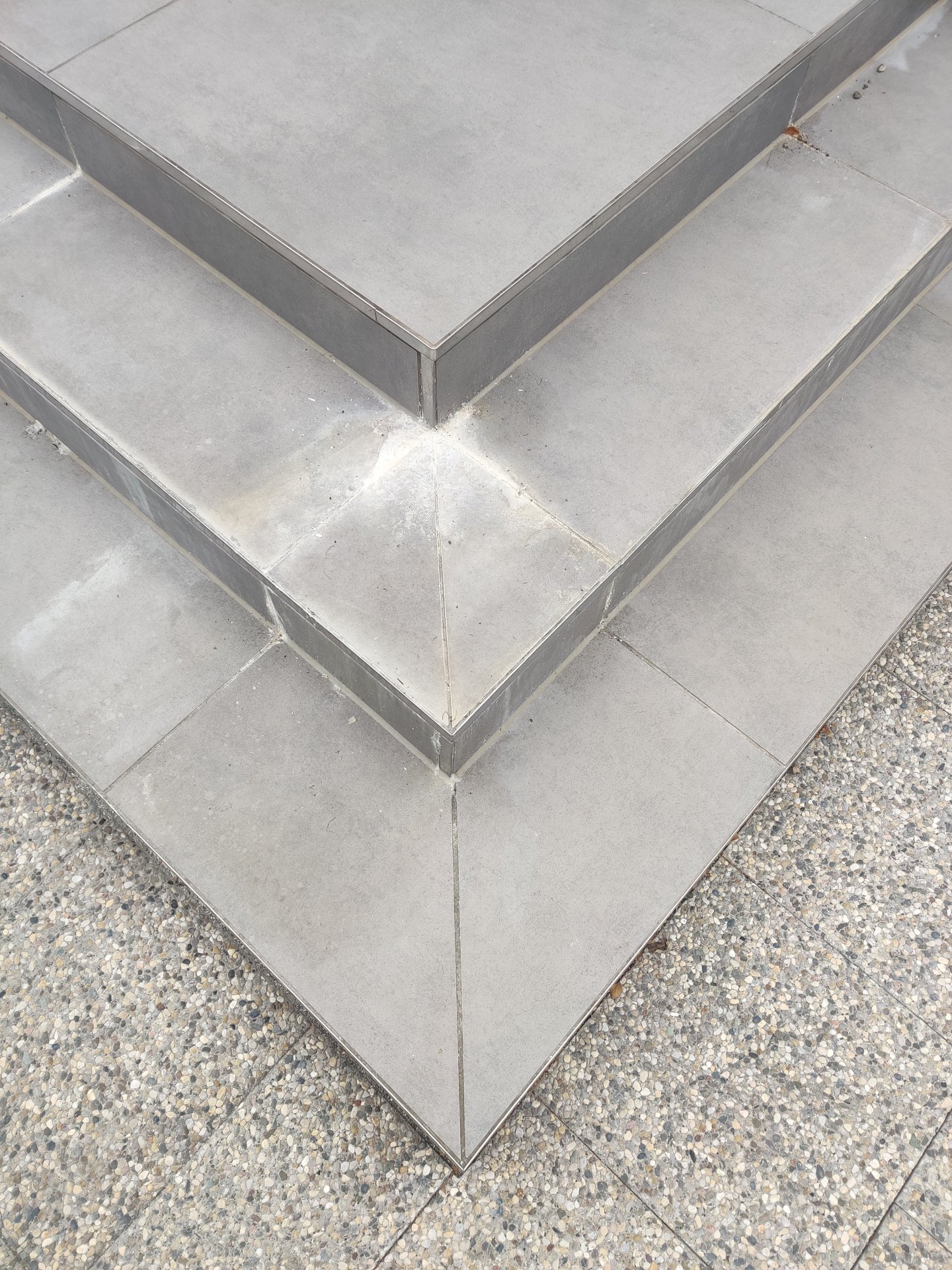

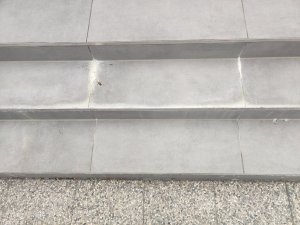

    Nein. Normalerweise hat Silikon dort nichts zu suchen. Wenn du jetzt alles mit Silikon versiegeln lässt, hast du vermutlich bis kurz nach Ablauf der Gewährleistung Ruhe und kannst dann in Regelmäßigen Abständen teuer sanieren lassen. Da müsste man mal eine Fliese entfernen und nachschauen was dort los ist.
    Hast du besonders die Eckbereiche schonmal auf Hohlklang überprüft? Schaut so aus als wenn die Fliesen schon etwas wegedrückt wurden. An den Profilen bzw. den eingerissenen Fugen kann man das gut erkennen.
    Das heißt nicht zwangsläufig, dass das auch von einem Meister ausgeführt oder gar kontrolliert wurde.
