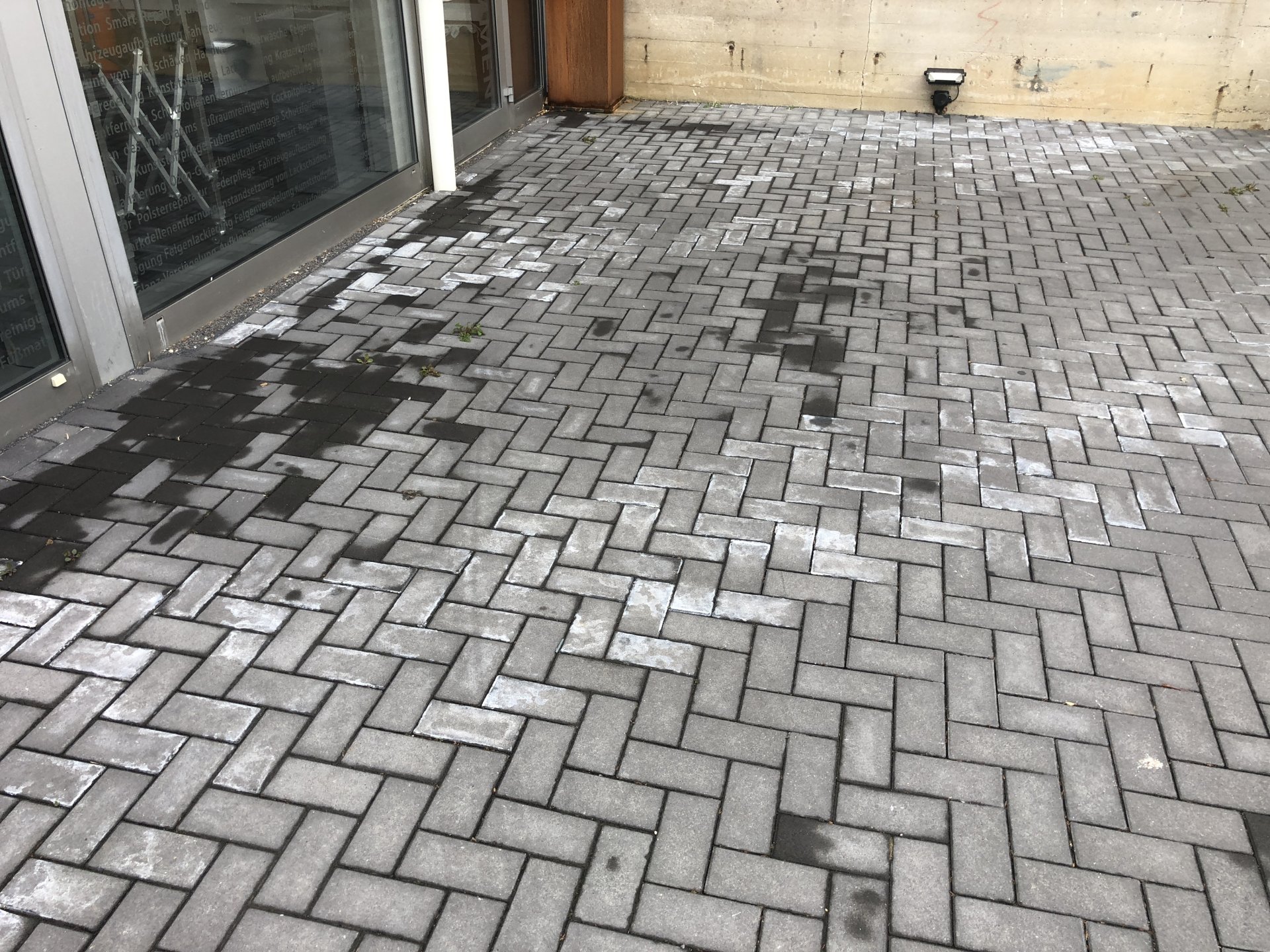

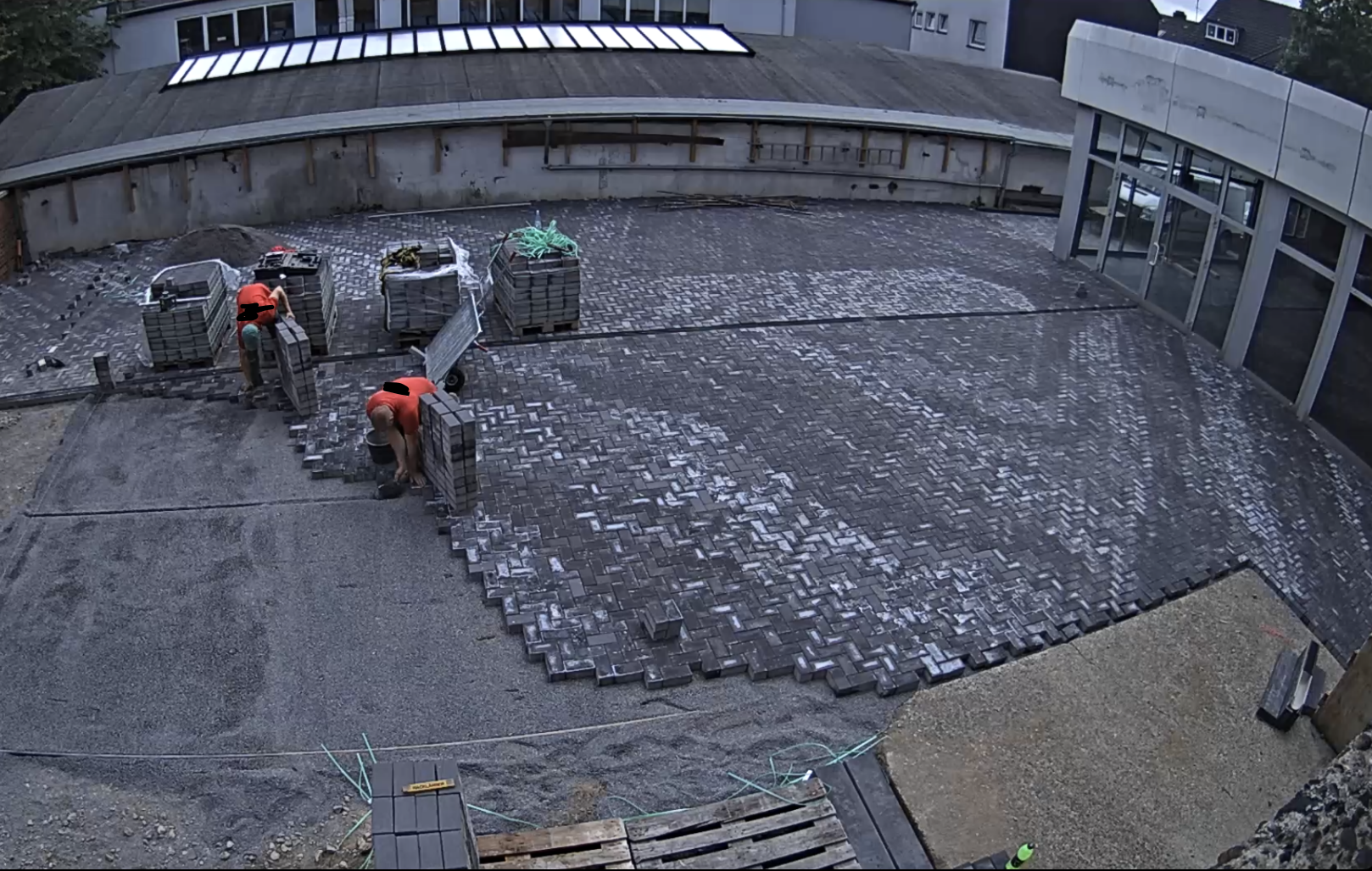

    Ich habe im Mai 2018 etwa 600 m2 Pflastersteine in anthrazit durch eine Baufirma verlegen lassen.

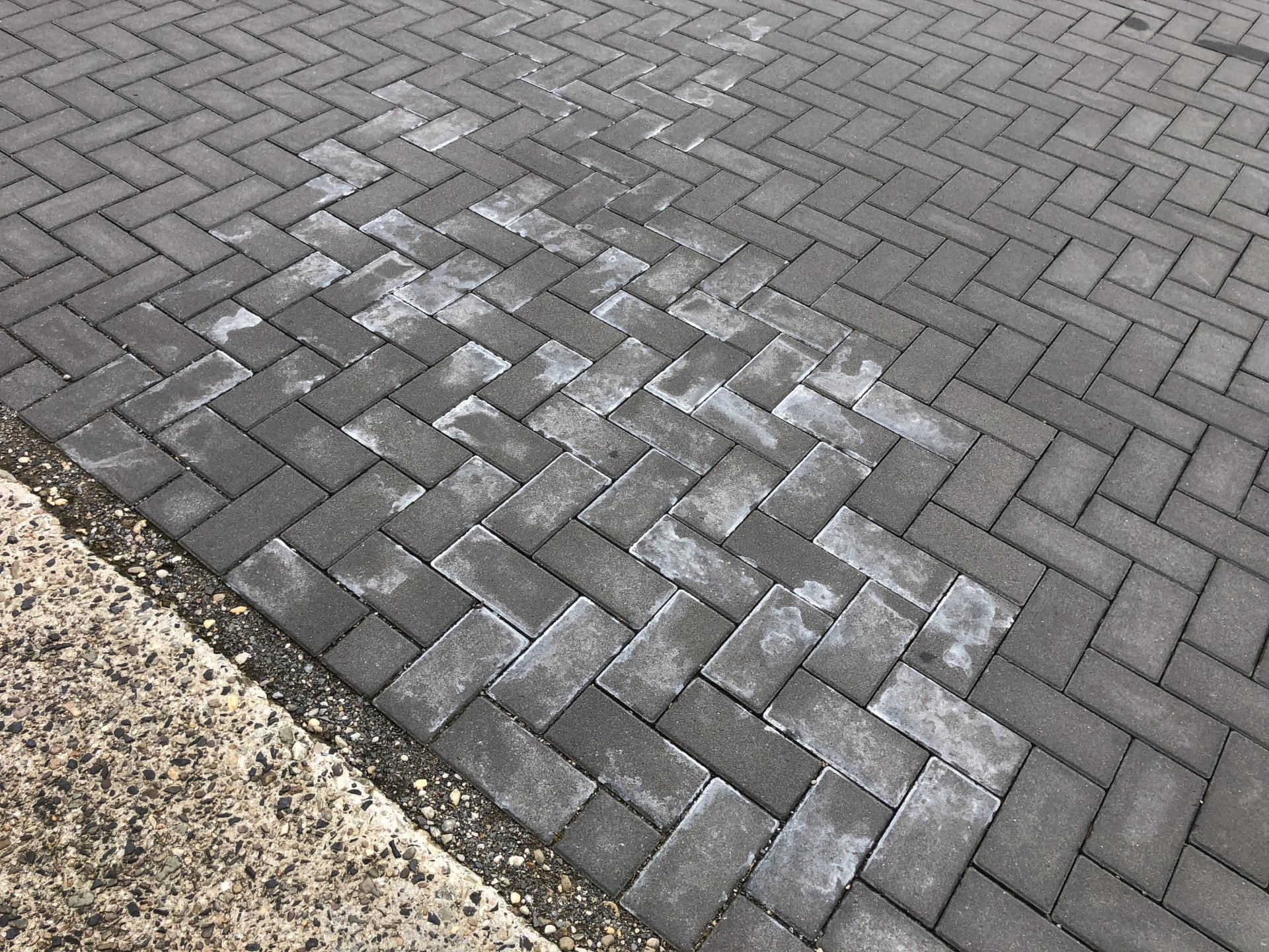

    Schon bei der Verlegung sind mir Ausblühungen auf der gesamten Fläche in den Steinen aufgefallen.
    Bei der Fertigstellung waren diese überall auf dem Hof vorhanden. Es sah aus wie grosse Säureflecken.
    Der Bauunternehmer hatte mir versichert, dass dieses schon mal sein kann, sich aber innerhalb der nächsten Monate bei Regen und Sonne dann von selber auswäscht.

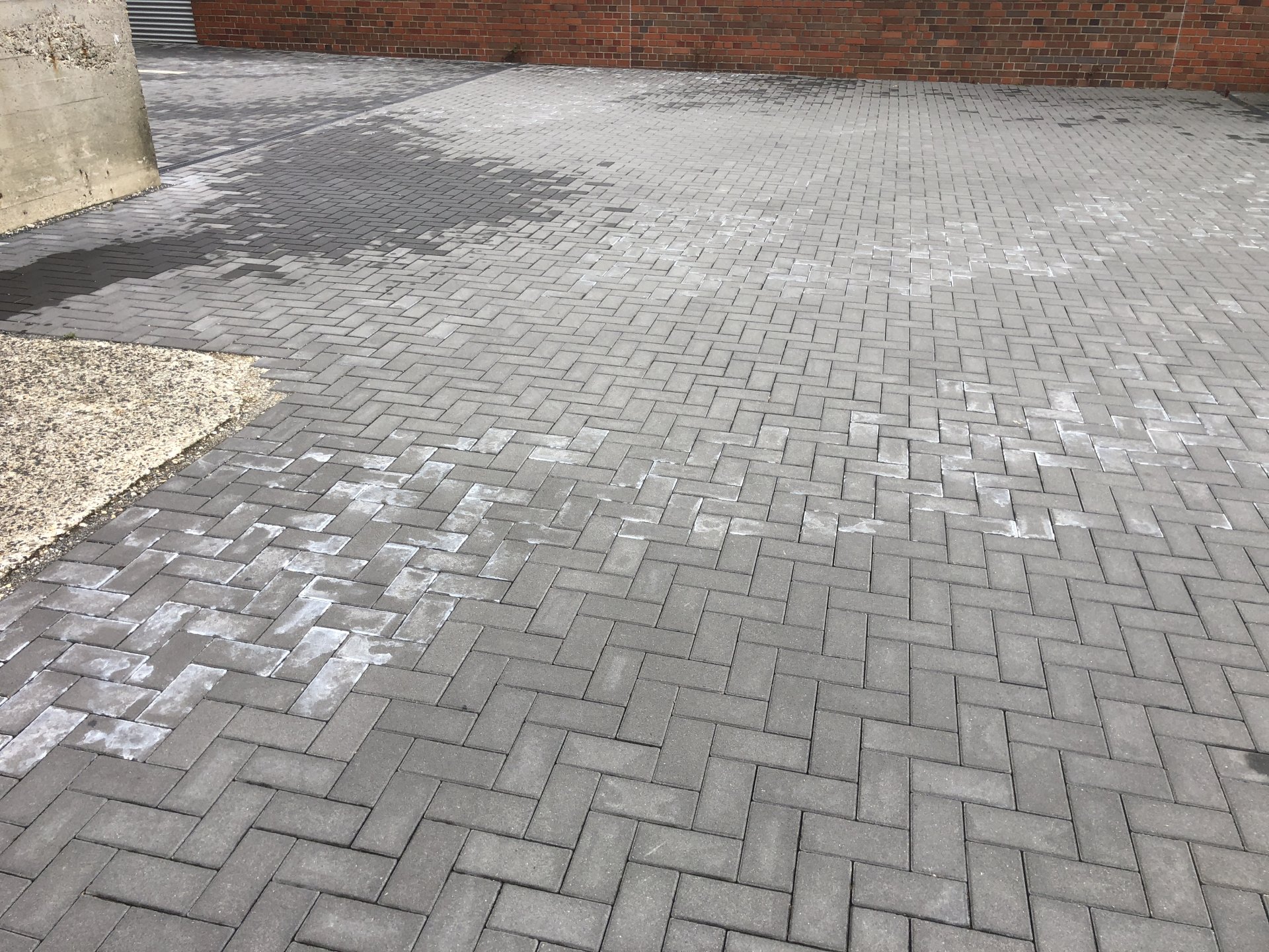

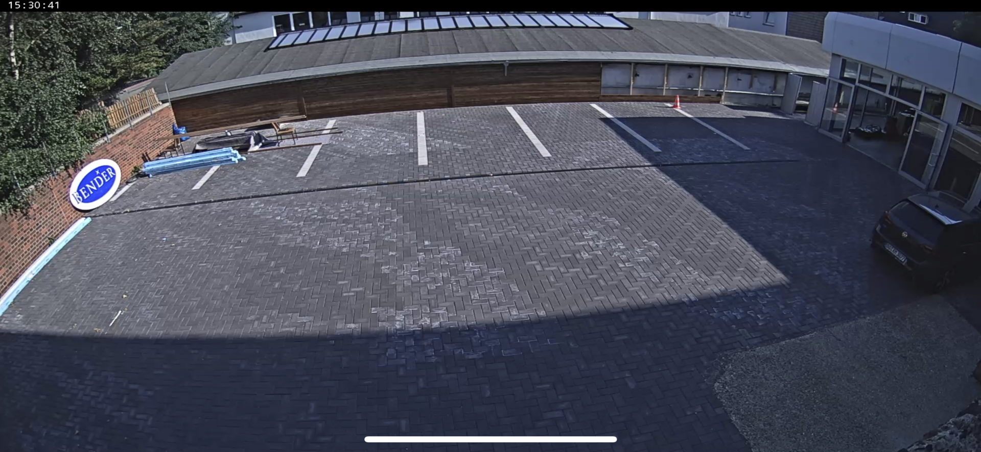

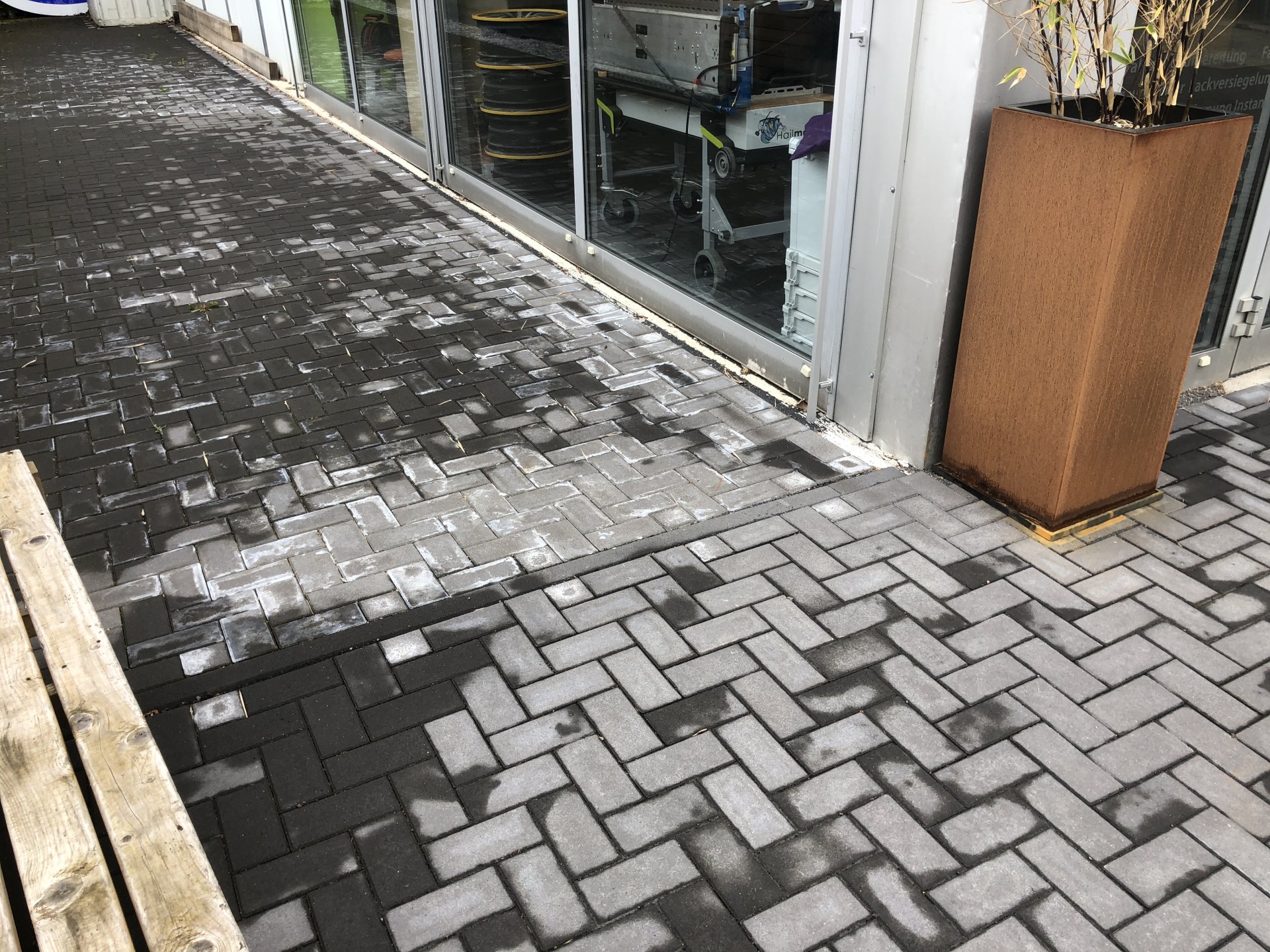

    Dieses ist leider bis heute nicht passiert und es ist weiterhin die gesamte Fläche betroffen.
    Nach Anfrage meiner beauftragten Baufirme an den Lieferanten sagte er mir dass dieses kein Reklamationsgrund sei und ich noch weiter warten müsste. Wie lange soll ich hier warten? Muss ich dieses so akzeptieren wenn der Mangel von Anfang an da war? Die gesamte Fläche sieht schrecklich aus.
    Es wäre nett wenn mir hier jemand seine Einschätzung nennen würde.
    Vielen Dank.
    Tommy
    PS: Fotos sind vom tag des Verlegens bis heute!

    Die Ausblühungen verschwinden mit der Zeit. Möglicherweise werden sie aber zunächst noch etwas schlimmer.
    Bis das Zeugs restlos weggewittert ist, können aber mal gut 2 Winter drüber gehen.
    Wenn Du nicht so lange warten willst, musst Du Dir einen speziellen Reiniger besorgen.
