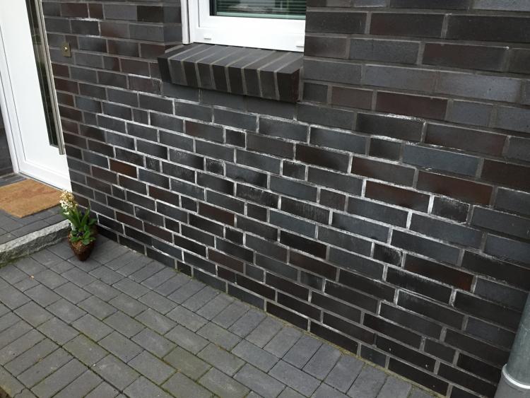

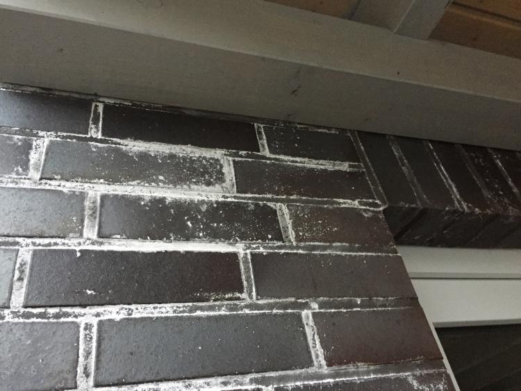

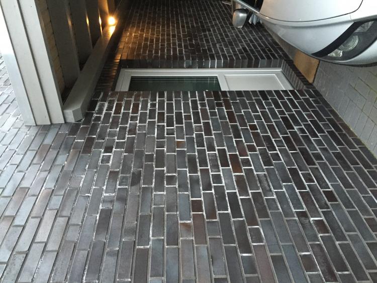

    Hallo allerseits,
    ich bin neu hier im Forum und habe schon die erste Frage bzw. Diskussion:
    Ich habe im Mai 2013 einen Neubau (DHH KfW-55) in Massivbauweise bezogen und nun nach zwei Jahren bilden sich z.T. starke Ausblühungen auf der West- sowie Nordfassade der Verblendschale.
    Folgendes zum Aufbau von Innen nach Aussen:
    15mm Kalkzementinnenputz
    17,5cm Porenbeton
    14cm Mineralwolle Rockwool WLG 035 (8cm und 6cm versetzte Stösse)
    1cm Luftschicht (theoretisch)
    11,5cm Verblender (Klinker) mit engobierter Oberfläche nachträglich verfugt
    Die anhängenden Bilder zeigen das aktuelle Schadensbild.
    Wir haben dieses bereits als Mangel gerügt, bisher hat der Fuger die Flächen nur mit Wasser und Hochdruckreiniger abgewaschen - was nur kurzzeitigen Erfolg brachte.
    Nun möchte sich der Fuger erneut ein Bild machen und evtl. nochmals abwaschen - was ich allerdings als geeignete dauerhafte Lösung in Frage stelle...
    Was könnte die Ursache für die Ausblühungen sein bzw. wie bekommt man diese dauerhaft weg?
    (alle entsprechenden Folien bzw Z-Sperren wurden eingebaut)
    Danke und beste Grüsse!

  2. #2 Otto´s Enkel, 09.04.2015
    Otto´s Enkel
    Otto´s Enkel
    10.09.2006
    141
    Maurermeister und SV
    S-H
    Die Ursache ist zum einen der Zeitpunkt der Verfugung, es war bestimmt Winter und die Fassade war ziemlich feucht. Die zweite Ursache ist, dass Du nicht mitbekommen hast, dass "alle entsprechenden Folien bzw. Z-Sperren" nicht fachgerecht eingebaut wurden. Das sieht man schön auf dem Foto mit der fiesen Ausblühung unter der Fenstersohlbank, wo die Folie offensichtlich nicht sorgfältig eingebaut wurde.

  5. Eric
    Eric
    08.07.2003
    5.055
    13
    Ausblühungen an der Hauswand/links vom Carport. Ursache: Massive Durchfeuchtung der Klinkervorsatzschale mit Kalkausblühungen. Erneute " Abwaschung " wird nichts helfen. Es muß die Ursache beseitigt und nicht an dem äüßeren Erscheinungsbild der Mangelursache herumgebastelt werden.
    Wahrscheinlich kam der Carport ( ungeplant ) erst nach Fertigstellung der Klinkervorsatzschale und beim Anbau des Carports sind dann Leckagen durch Befestigung der Deckenbalken/falsche und undichte Abdichtung des Dachanschlusses an die Klinkervorsatzschale entstanden. Dafür könnte dann der Fuger nichts = falscher Ansprechpartner.
    Richtige Ausführung:
    http://www.derdichtebau.de/detailskizze-5.28296.htm
    Ausblühungen unterm Fenster: siehe Otto = Undichtigkeit/Wasserhinterläufigkeit im Bereich der verklinkerten Außenfensterbank und am Anschluß der Außenfensterbank an das Fenster.
    Zur endgültigen Klärung der Mangelursache ist vom AN der Klnkervorsatzschale, bei Weigerung von einem Sachverständigen die Klinkervorsatzschale partiell im oberen Bereich der Ausblühungen zu öffen und der Dachanschluß des Carports an die Klinkervorsatzschale zu überprüfen.

  7. #7 C. Schwarze, 09.04.2015
    C. Schwarze
    C. Schwarze
    14.05.2002
    1.746
    124
    NRW
    ich hab da mal ne Frage.
    Treten die Ausblühungen noch woanders auf? so in der Fläche?
    beim 1 . Bild sehe ich 2 einzelne Stellen links oberhalb der Klingel.
    beim 2. Bild links, mittig. sind da Stellen auf der selben Höhe des Daches und weisse Ränder da drüber?

  9. #9 macmike771, 09.04.2015
    macmike771
    macmike771
    09.04.2015
    116
    Ingenieur FM/IW
    Oldenburg
    @C. Schwarze und alle Anderen:
    Die Ausblühungen treten z.T auch in anderen Bereichen auf - über Klingel, Briefkasten, neben der Gebäudetrennfuge zum Nachbarn, über Fenster OG, und an der West(wetter)seite auch so ziemlich am kompletten Giebel oberhalb des Carport-Daches bis fast zum First hin wo nirgendwo ein Fenster angeordnet ist...
    An der Südseite gibt es nur vereinzelt sehr kleine Flächen (Länge weniger als 10cm)
    Nach näherem Betrachten heute auch im Sockelbereich unterhalb der Lüftungsschlitze bzw. Z-Sperre...

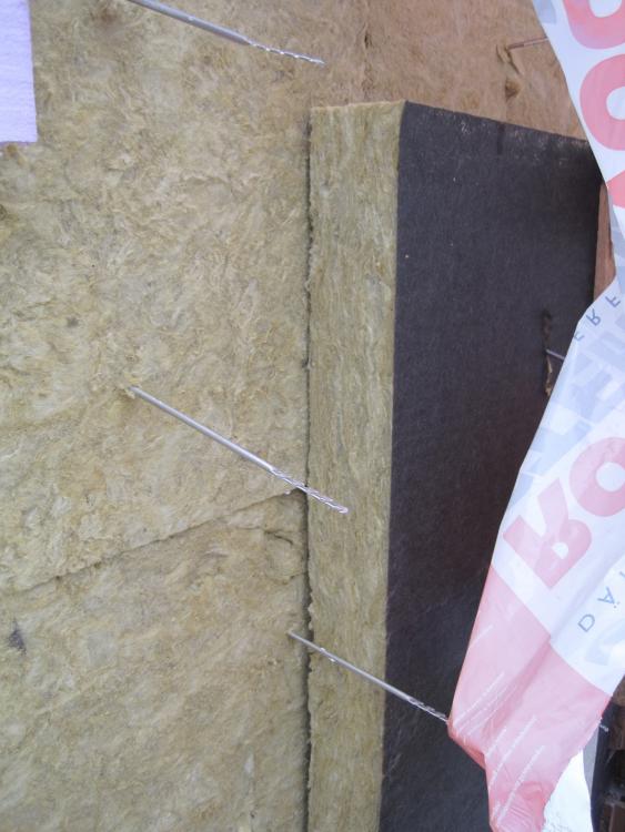

  13. #13 macmike771, 09.04.2015
    macmike771
    macmike771
    09.04.2015
    116
    Ingenieur FM/IW
    Oldenburg
    Ja 15cm ist bei den üblichen Mauerankern auch nur zulässig, Wandaufbau wie oben beschrieben 17,5cm Porenbeton, 14cm Rockwool RP-KD 035 VS als Zweischichtsystem 60 und 80mm mit versetzten Stössen und aussenliegendem Vlies, 1cm Luftspalt, 11,5cm Verblender
    Auf anliegendem Bild (Baustelle Original) kann mans gut erkennen
