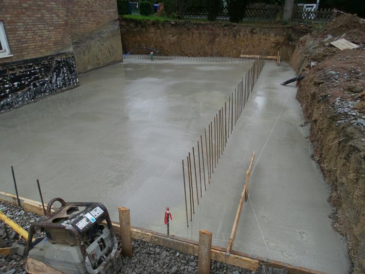

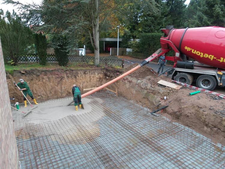

    Verwandtschaft von mir lassen sich momentan einen Anbau an ihr EFH machen.
    Da ich mich ein paar Jahre schon nicht mehr damit befasst habe, würde ich gerne die Meinung der Experten hier einholen, ob das alles so paßt?
    Es wird eine Garage mit EG in HRB.
    Mir kommt der Beton sehr flüssig vor. Verdichtet wurde nichts. Auf die Anschlußeisen kommen Fertigteilwände und am Haus wird gemauert.
    Was sagt Ihr dazu?
    Vielen Dank

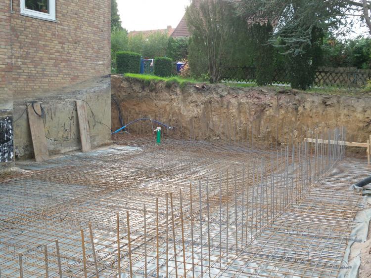

    Da auf den Bilder nichts zu erkennen ist (zumindest nicht die relavanten Schwachstellen) kann keine Aussage getroffen werden, ob das so in Ordnung ist
    Wenn möglich sollte folgendes geprüft werden:
    - Fundementerder rsp. in diesem Fall Ringerder
    - Betonmindestüberdeckung nach DIN 1045 oder EC2
    - Abstandhalter (Art und Einbau)
    - Abdichtung der KG2000 Rohre
    - Böschungwinkel der Baugrube anhand der BG-Richtlininen
    - Lastfall nach DIN 18195
    - Bewegungsfuge zw. Altbau und Neubau

    etwas ungewöhnlich erscheint mir aucg die Vorgehensweise zur Straße hin
    einfach die ganze Baugrube mit der Suppe vollaufen lassen

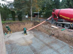

    Fraglich ist, ob der Beton für diese Konsistenz eine Prüfung hat. Und ob er auch so Hergestellt wurde.
    Man kann Betone ab Werk so Fließfähig herstellen. Ist Aufwändig und teuer.
    Der Einbau sieht allerdings kritisch aus, die Bewehrung "siebt" den Beton, was da so weit fließt und gezogen wird, dürfte am Ende nur noch Mörtel ohne Gestein sein sein. Und dann fehlt es dort doch an Dauerhaftigkeit. Alles um die Betonpumpe und das Verdichten zu sparen.
    Ich bin Gefühlsmässig gar nicht Angetan davon.

    Also ich sehe eine Menge.
    Konsistenz viel zu flüssig (ich gehe wie Lebski davon aus, dass Regelkonsistenz F3 bestellt war und auf der Baustelle mit dem billigen Fließmittel "gängig" gemacht wurde), keine Verdichtung (z.B. durch Innenrüttler). Nachbehandlung kann man nicht beurteilen, wobei die Oberfläche auf Bild 2 nass ist (vielleicht auch Zufall, weil es gerade mal kurz geregnet hat). Betoneinbau nicht fachgerecht.
    Hast Du eine solche "Spezialfirma" auf deiner Baustelle, brauchst Du keine Feinde mehr ... :shades

    bewehrung .. 4-fach-stösse - o/u an der gleichen stelle? wow ..

    und wenn ich mich nicht irre, sind sie nur mit zwei maschen..
