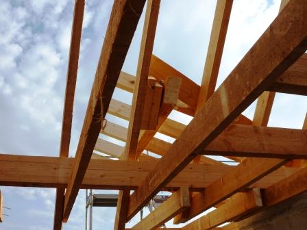

    bei unserem Neubau wurde gerade der Dachstuhl errichtet und fast alle meine Fragen wurden bereits durch Forenbeiträge beantwortet, wie z.B. der korrekte Spalt zwischen den auf der Firstpfette aufgelegten Sparren.
    Könnt ihr mir sagen, ob die Befestigung des Balkens vom Erker (Firstpfette Erker ?) an einen Sparren korrekt ist (Bildmitte) ?

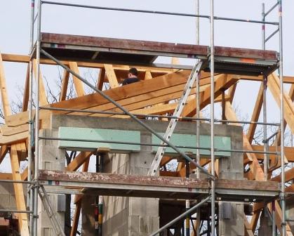

    Hier die Ansicht von der Strassenseite aus, falls ich mit "Erker" den falschen Begiff verwendet habe.
    Herzlichen Dank an Euch,
    Karl

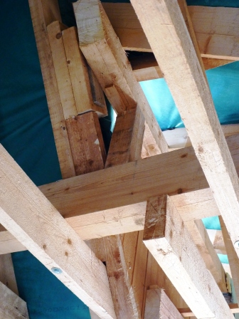

    ich hab das Thema nun mal mit dem Bauleiter durchgesprochen. Nachdem ich zuerst die Anwort erhalten hatte, dass z.B. eine Stütze nicht unbedingt nötig wäre, wurde diese aber doch ralisiert.

    on topic, exemplarisch: die befestigung der pfette (mittels
    beiholzpaket) am sparren zeigt imho, das fehlen der
    erforderlichen planerischen auseinandersetzung - ich
    kann und will mir jedenfalls nicht vorstellen, dass für so
    einen krampf tusche oder tinte verschwendet wird.

    was steht in der statik und wie ist die konstruktion in der werk- und detailplanung dargestellt?
    den fotos nach zu urteilen, wurde mehr nach ´gut glück´ oder ´passt schon´ gebaut.

    Den Werkplan hab ich zwar, aber da seh ich nicht mehr als eben ein Dach.
    Ich werde wegen der Statik und Detail-Planung mal beim Bauträger nachfragen.

    Eine solche Ausführung ist selbstverständlich nicht ganz fachgerecht. Normalerweise würde man hier ein Wechselholz einziehen und die Pfette da dran befestigen. Mit diesem Berk an klötzchen hat man zudem eine Wärmebrücke an einem eh schon kritischen Platz,
