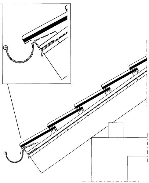

    In unserem Neubau haben wir - wenn dieser Terminus heute noch immer gilt - ein sogenanntes Kaltdach. Aufgrund einer sehr geringen Dachneigung (22 Grad) wollten wir keinen Ausbau eines Dachbodes (Nagelbinderdach). Isolierung und Dampfsperre sind in der abgehängten Decke unseres obersten Geschosses zu finden. Soweit dazu.
    Die eigentliche Frage, die wir im Moment haben, ist die, wie die Unterspannbahn unter der Konterlattung (nach DIN) auszuführen ist.
    Zwei Zimmerer waren der Meinung, dass diese auf jeden Fall bis in die Dachrinne zu führen sei. Ein Gutachter unserer örtlichen Handwerkskammer war allerdings der Meinung, dass die Ausführung, wie sie im Moment bei uns zu finden ist (nur bis kurz vor die Rinne gezogen, endet derzeit im Traufkasten) absolut ausreichend sei und den heutigen Regeln des Bauhandwerks entspricht. :yikes
    Jetzt die spannende Frage: Wer hat recht? Gibt es hierfür eine DIN mit entsprechenden Darstellungen und wenn ja, welche?

    Zeichnungen, wie es ausschliesslich richtig ist, finden sich in unserer Fachregel nicht, sowas passiert immer im Textform.
    Dafuer findet sich aber u.a. dieses:
    Die USB/UDB wird nicht immer in die Rinne gefuehrt - bis zur Traufe gezogen hingegen schon und auf das Traufblech gefuehrt.

    im Traufkasten ???
    das glaube ich nicht wirklich, bestimmt so wie es in Rykers Zeichnung abgebildet ist, oder??
