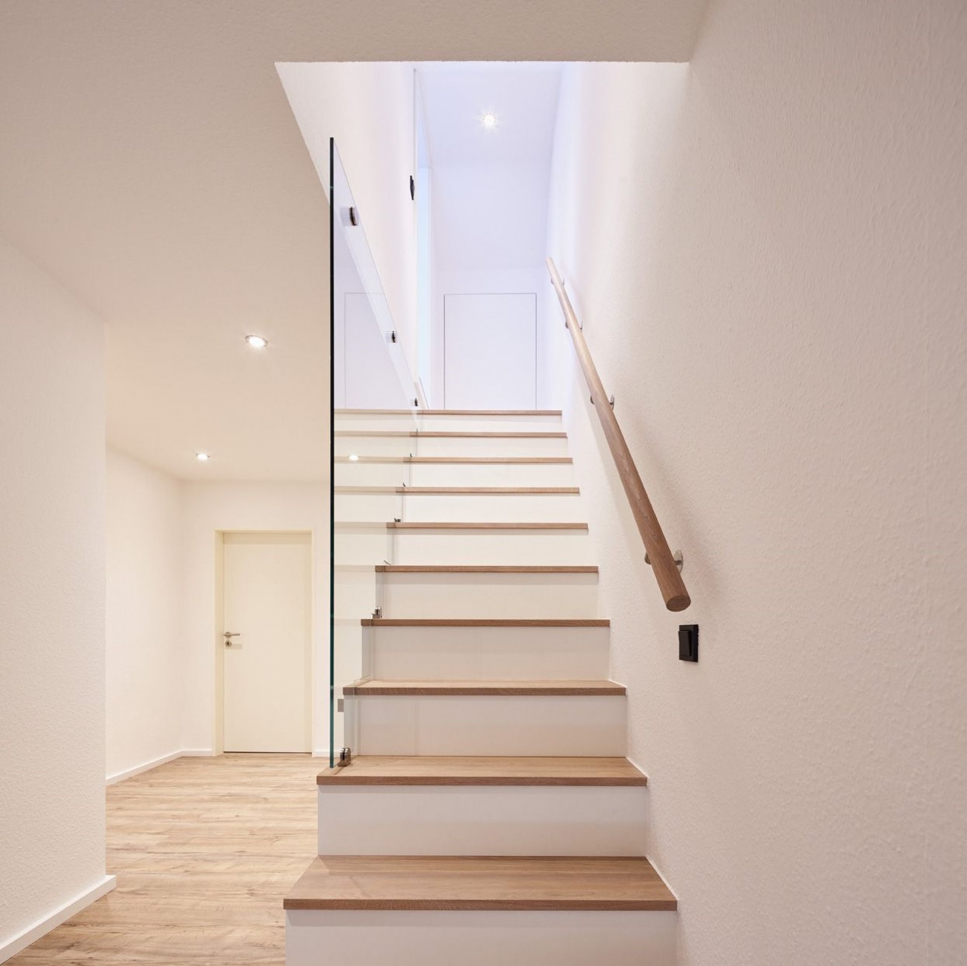

    Hallo in die Expertenrunde,
    kann mir einer sagen, mit welcher Art von Glas (ESG, VS, Acryl etc.) man die im angehängten Bild dargestellte Glasabtrennung mit Treppenform ausführen kann? Habe länger recherchiert, aber leider keine wirklichen Informationen gefunden.
    Kennt jemand evtl. sogar einen Anbieter, der so etwas (online) anbietet bzw. nach Plan ausführen und zuschicken kann? Oder sollte so etwas über den normalen Glaser vor Ort funktionieren?

    Falls die Verglasung auch die Absturzsicherung übernehmen soll, fällt ESG wohl raus. Ansonsten ist das doch einfach nur eine dreieckige (oder trapezförmige) Scheibe, das sollte jeder Glaser hinbekommen.

    Eben Leider nicht nur Trapezförmig / Dreieckig, da ja die Treppenstufen ausgeschnitten werden sollen. Im Bild scheint mir das eine ESG-Scheibe zu sein, da ich keine zwei Schichten (VSG) erkennen kann. Allerdings soll ESG auch am schwierigsten zu schneiden sein.

    ESG wird gar nicht mehr geschnitten.

    Mann kann die Scheibe auch neben der Treppe herführen. Dann ist es wieder "nur" ein Trapez

    ESG, VSG oder TVG?

    Normalerweise nimmt man dafür doch VSG aus ESG.
