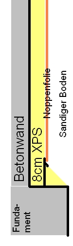

    bevor ich etwas falsch mache, dachte ich mir, ich frag mal kurz: ist das so ok, wie auf dem Bild zu sehen und sinnvoll?
    Schwarz = 4mm Bitumendickanstrich
    Es steht kein Wasser (Grundwasser ca. -7 bis -10m), es kommt kein Wasser von oben (Asphalt), es soll nur die übliche Bodenfeuchte raushalten...
    Vielen Dank!

    Hallo, so kann es Funktionieren. Wenn gem. Lastfall abgedichtet wird und nach ENEV gedämmt wird. mfg

    Geht nicht: habe gemauerte Lichtschächte dran. Dicke 16cm Dichtung dran und ich hab zu große Unterschiede = Feuchtigkeitsschäden innen, durch Tauwasser. Da der Keller nicht wohnlich benutzt wird, muss ich trotzdem die 0,3 einhalten?
