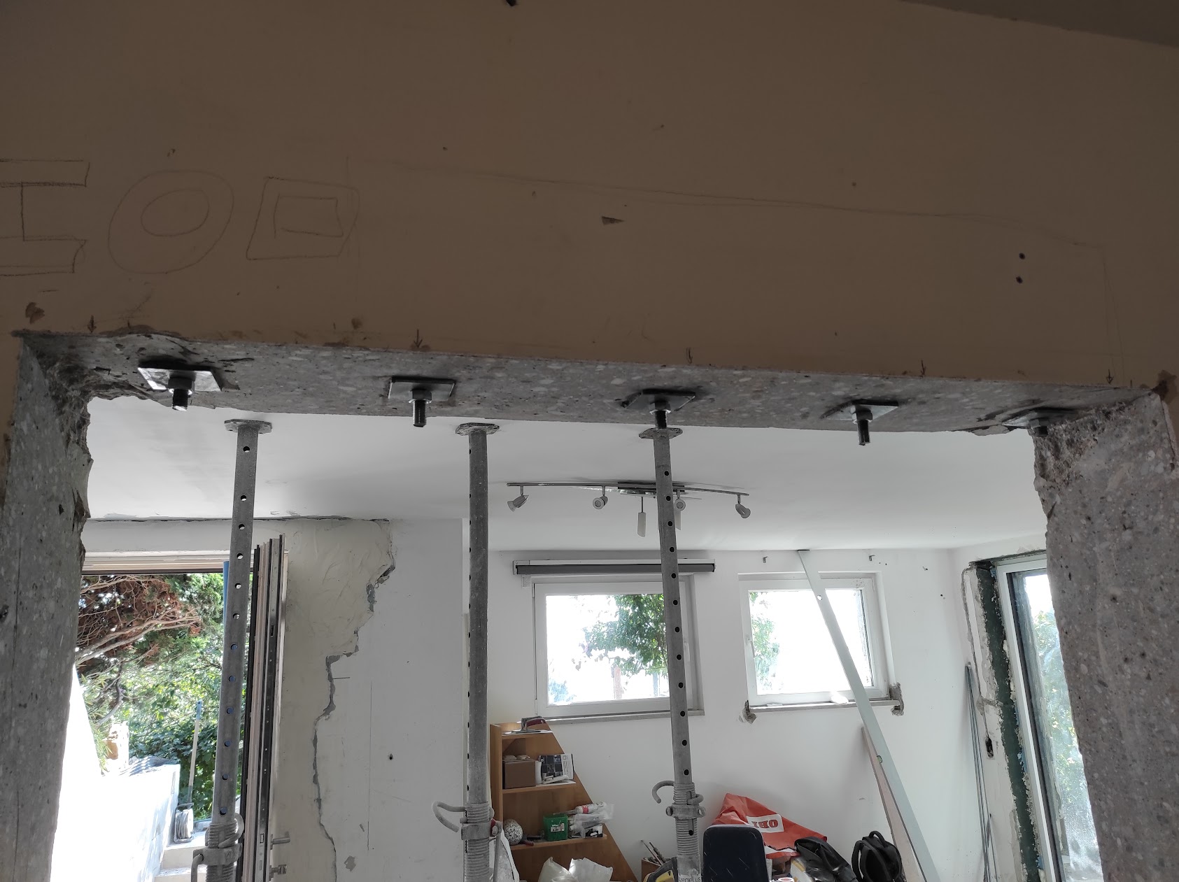

    Da mir schon geholfen wurde wollte ich noch eine weitere Frage stellen:
    Bei uns wurden Durchbrüche in tragende Betonmauern durchgeführt.
    Überall kamen Träger zum Einsatz. Außer eine Stelle wurde mit Gewindestangen nach oben hin gelöst (siehe Foto)
    Mir wurde das auch erklärt warum es so ist aber ich habs nicht verstanden und wollte nicht weiter nachfragen.
    Ich verstehe einfach nicht warum die Stangen vertikal eingeklebt wurden!
    Die Last kommt ja von oben, der Beton wird auf Biegen belastet. Warum sind die Stangen nicht horizontal eingeklebt worden?

    @matschie kann es vielleicht besser erklären aber stell dir mal einen Zahnstocher vor
    wenn du da von oben in der Mitte nach unten drückst dann drückt es doch die Enden nach oben

    Das ist ziemlich sicher nur eine Sicherung des Sturzbereichs, also das hält das Stückchen Mauer über der Tür oben. Das trägt aber nicht dennStock darüber oder so…

    Da ist keine Mauer, da ist Beton.
    Wie lang sind die Gewindestangen denn? Gehen die bis in die Decke?
    Entweder sind die zur Querkraftübertragung statt Bügel gedacht (Google "Fachwerkmodell Biegeträger Beton") oder als Verbunddübel um den neu entstandenen Biegeträger als Unterzug mit der Decke zu verbolzen.
    Beides ist denkbar. Für Querkraft stehen die eigentlich recht eng zusammen, kann aber so gemacht worden sein um die horizontalen Anteile am unteren Knotenpunkt zu minimieren, da da ja auch keine Bewehrung ist.

    Danke für die Antwort,
    Leider habe ich es immer noch nicht ganz verstanden.
    Die Stangen sind 1,4 Meter lang gewesen.
    Es geht durch die ganze Mauer nach oben bis in die Stahlbetondecke.
    Das ist schon die fertige Auführung, es kommt nichts mehr drunter.

    Wer hat das denn entschieden? Der Statiker?
    Dann hat er sich auch was dabei gedacht.
    Jetzt mal eben das Tragverhalten von Betonbiegeträgern oder gar von Schubdübeln in einer Verbundfuge zu erklären sprengt den Rahmen dieses Forums, dafür empfehle ich die Vorlesungen Massivbau I + II.

    Betrachte dies mal aus dem klassischen Gewölbe, auch wenn bei dir keine Kappe oder Rundung optisch ausgebildet ist - bildet sich sehr wohl das Gewölbe ich nenne es mal 'Unterzug' und dem überliegenden Elementen, wie Decke /Wand etc

    Oder vereinfacht gesagt, Beton ist ein gerissener Baustoff, Nicht immer ist einfach nur ein Stahlträger drunter nötig weil die Kraft an der Stelle nach unten drückt.
    Denn immer wenn etwas wo nach unten drückt, zieht es an anderer Stelle auch, je nach Bauteil und Bewehrung.
    Nimms doch einfach so hin, man muss ja nicht alles verstehen. Scheint doch einwandfrei zu funktionieren ;)
