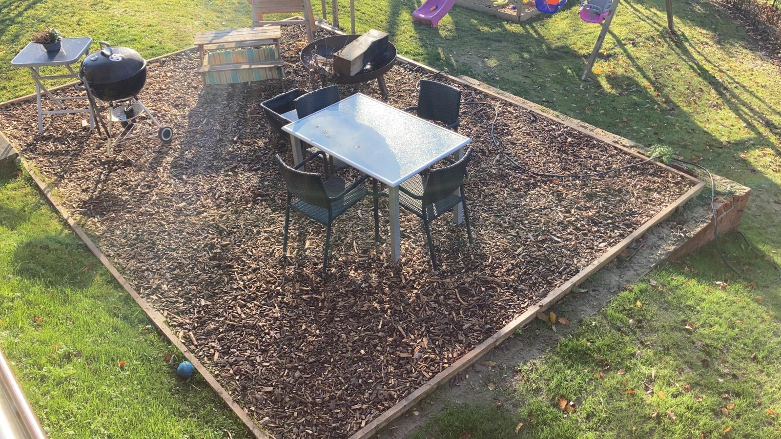

    wir haben renoviert, saniert und angebaut. Nun sind wir bei der Gartengestaltung angekommen.
    Mitten im großen Garten stand ein massives altes Haus. Aus Streifenfundament, Ziegeln und einer gegossenen Bodenplatte.
    Das Fundament und die Bodenplatte sind geblieben, da wir diese nun für eine Holzterrasse nutzen möchten.
    Die Bodenplatte ist von 1930 alles andere als grade und drumherum teilweise herausgebrochene Ziegelsteine.
    es liegt auf einem Gefälle, das sichtbare Mauerwerk werde ich verputzen. Nur weiß ich nicht was ich nicht was ich oben auf die Bodenplatte machen soll mit Übergang zu den teilweise herausgebrochenen Ziegel um eine gerade Fläche zu erhalten.
    Hat jemand eine Empfehlung für den Außenbereich?
    Gibt es einen Spachtel, Mörtel, Sanierputz den ich auftragen kann?
    Darauf soll Unterkonstruktion und Terrassendielen folgen.
    vielen Dank im Voraus

    Hallo und vielen Dank.
    Bin auf der Arbeit und um nicht auf eine Bodenplatte zu schauen habe ich provisorisch Hackschnitzel drauf geworfen. Hole ich später nach.

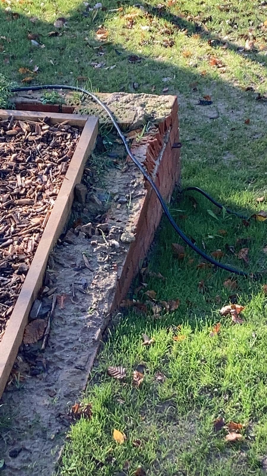

    Bilder im Anhang hoffe ich

    Man kann nicht viel erkennen aber wenn die Betonplatte genauso wie die Mauer umzu aussieht, dann würde ich das komplett abreißen und dann die Terrasse neu bauen. Alternativ so lassen und die Terrasse auf Stelzlager setzen und umzu ebenfalls mit Holz verkleiden.
    Eine Möglichkeit wäre auch noch alles lose plus Mauerwerk entfernen, alles einschalen mit Beton auffüllen und nach dem Trocknen mit Bitumenbahn oder Dichtschlämme abdichten. Einfach nur anspachteln und flicken wird nicht lange halten.

    Hallo und Dankeschön. Die Bodenplatte sieht in Ordnung aus, sie ist halt nur nicht gerade, sondern verläuft mal nach, links, rechts, dann mal eine Senke in der Mitte :)
    Die Mauer drumherum sieht nur so zerpflückt aus, da es beim Abriss dazu kam.
    Meine Idee wäre nun:
    Sichtbare Mauerwerk Zementputz drauf. Schalung oben drumherum und auf die Platte inklusive Ziegel drumherum aufgießen. 40 mm Estrichbeton zum Bleistift. Danach dann Bautenschutzmatten, 4x6 Fichte drauf und darauf die Dielen.
    Das Verputzen soll nur dazu dienen, dann man ein einheitliches Bild hat wenn man zwischen die Bretter herschaut und oben hatte ich erwartet dass es keine Rolle spielt wie dick ich auftrage, da die Bodenplatte darunter genug Stabilität hat. Ein Laie hat Fließenkleber für den Außenbereich empfohlen. Möchte das aber nicht glauben.
  8. #8 Fabian Weber, 11.11.2021
    15.118
    5.847
    Ich würde eine Betonkranz draufbetonieren und den erst der Terrasse auf Stelzlagern aufbauen. Und vielleicht noch ein paar Löcher in die alte Bodenplatte zum Versickern.

    Die Bautenschutzmatte macht nur Sinn wenn darunter abgedichtet wird. Diese Matten sind Wasserdurchlässig bzw. saugen Wasser auf. Das schadet auf Dauer der Unterkonstruktion. Entweder nimmt man dann Alurahmen oder halt Stelzlager oder auch beides. Das Wasser sollte auch möglichst abgeführt werden.
