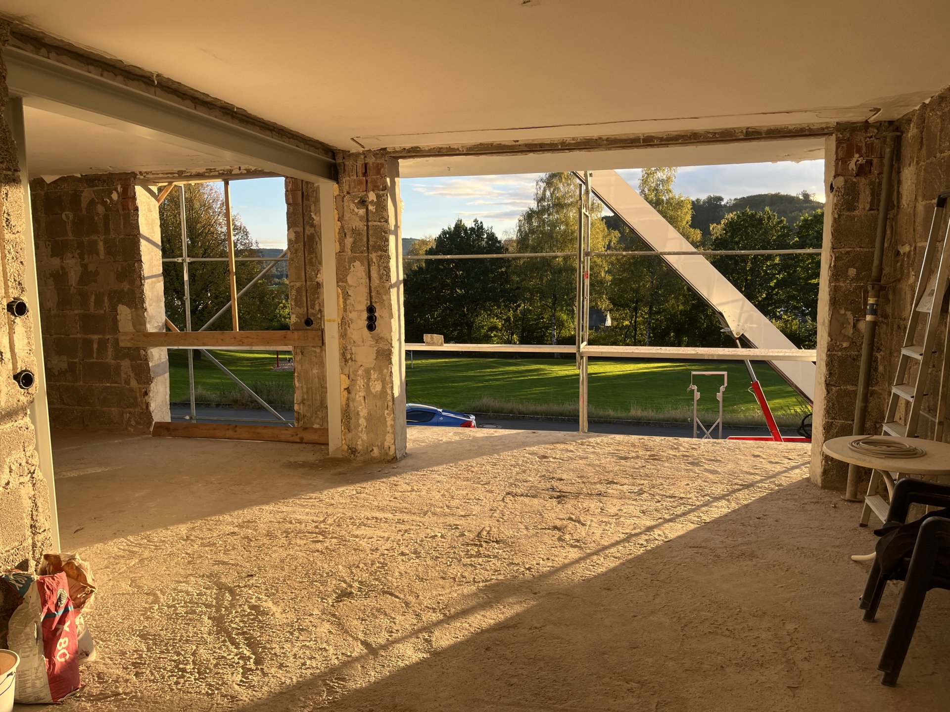

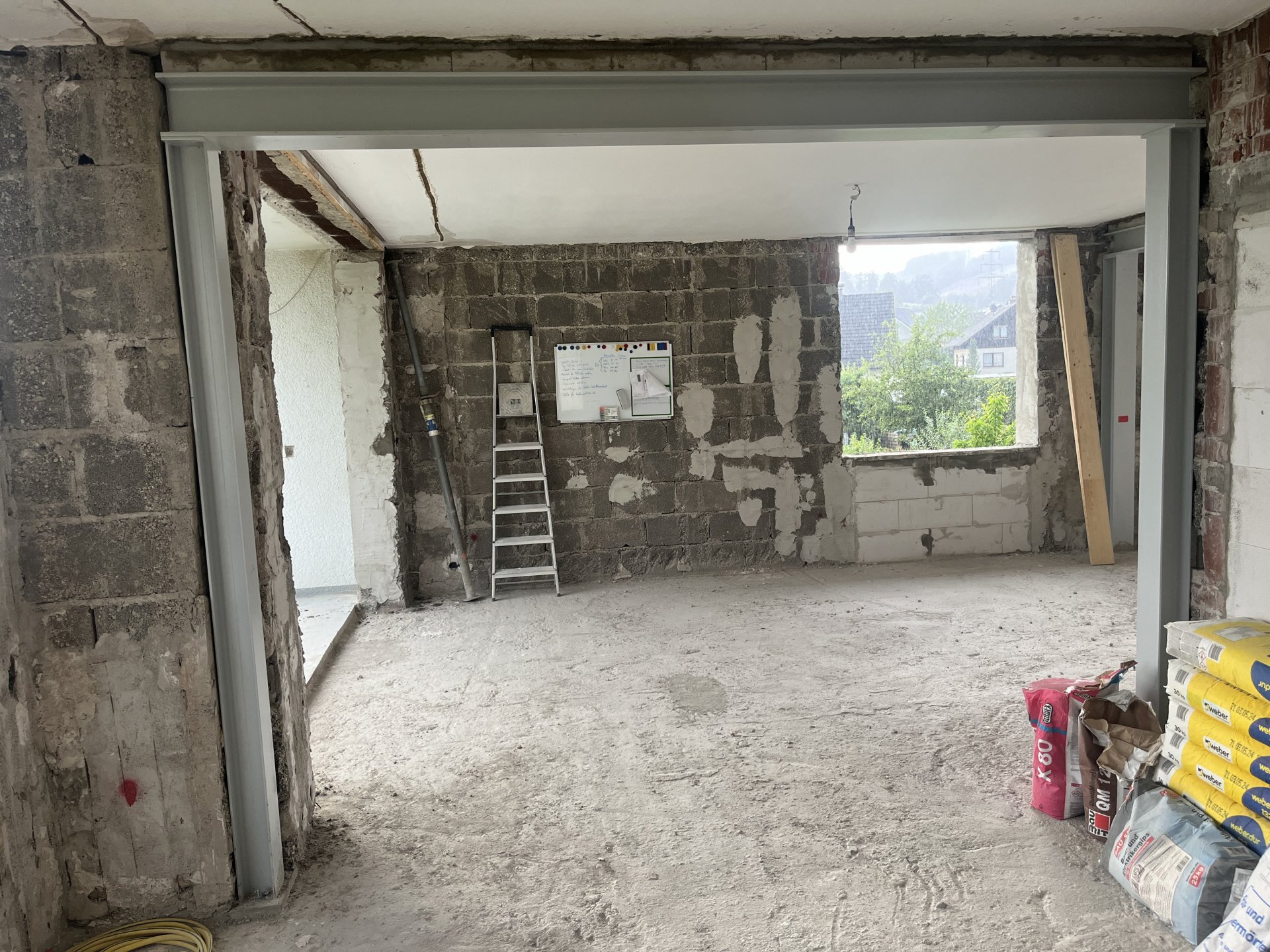

    wir haben vor einigen Monaten ein Haus von 1963 erworben in befinden und derzeit mit in der Sanierung.
    Unter anderem beschäftige ich mich aktuell mit dem Fußbodenaufbau.
    Das Haus ist voll unterkellert. Das drüber liegende EG und DG wird als Wohnraum genutzt.
    Der Keller wurde im Erdreich (eine Wand) gedämmt und der freistehende Bereich erhält so wie die gesamte Fassade ein WDVS.
    Nun geht es darum den Fußbodenaufbau festzulegen. Die alte Decke ist sehr unebene und es sind Höhenunterschiede zu messen, sodass sich mögliche Bodenaufbauten von ca 70-90mm ergeben. Also möchte ich alles angleichen, sodass ich überall die 70mm habe und die FBHZ mit dem späteren Estrich (Dünnbettsystem?) gleichmäßig wird.
    Dabei habe ich bislang an eine gebundene Schüttung gedacht. Nur welche? Da ich stellenweise auf 0 auslaufen würde.
    Wenn Wärme nach unten in den Keller entweichen würde, würde ich das nicht so kritisch sehen, da die Hülle (bis auf die Bodenplatte) gedämmt ist und der Keller mit Waschküche und Hobbywerkstatt gerne etwas temperiert sein darf.
    Ausgleichsmaße erscheint mir bei ca 170qm Bodenfläche und ca 20mm auszugleichende Höhe zu teuer.
    Habt ihr Vorschläge und Tipps aus der Praxis?

    Danke für die ersten Antworten.
    Eine Kellerdeckendämmung steht mit auf dem Plan, allerdings hat diese für mich vorerst keine Priorität. Erstmal sind die notwendigen Maßnahmen dran, dass wir ins Haus einziehen können.
    Die Decken sind aus vor Ort gegossenem Stahlbeton und ca 14cm dick.
    Abtragen ist also keine Option. Die Unebenheiten stammen für mich von einem unsauberen Abziehen damals. Habe keine Nahaufnahmen zur Hand, aber man erkennt vllt auf den anhängenden Bildern, was ich meine.
    Mir geht es zum einen um den Ausgleich des allgemeinen Gefälles von bis zu 2cm, damit der Ausgleich nicht erst über den Estrich oberhalb der FBHZ erfolgt. Zum anderen sind manche stellen so buckelig, dass zum Beispiel PIR Platten nicht vollständig aufliegen würden und kippeln.
    Der Aufbau muss in beiden Wohnetagen (EG & DG) erneuert werden.

    Da du eine Betondecke ausgleichst, würde ich eine zementgebundene (z. B. weber.floor 4150) und keine etwa gipsgebundene oder kunststoffvergütete Ausgleichsmasse verwenden.
    Vielleicht kannst du ja über die Höchststellen wenige mm abtragen, anstatt die vollen 2 cm aufzufüllen. Bei nur 7 cm Gesamtaufbauhöhe könnte es mit der FBH knapp werden oder dich zumindest stark einschränken.

    Mit meiner Hochrechnung kosten dann alleine das Ausgleichen ca 3500€ an Material. Dürfte also teurer als der eigentliche Estrich werden.
    Das ich durch die Höhe sehr eingeschränkt bin ist mir bewusst, aber mehr Aufbau geht halt nicht wegen der Haustür, der Treppe und den Türstürzen.
    Bislang tendiere ich daher zum Schlüter Bekotec System.
