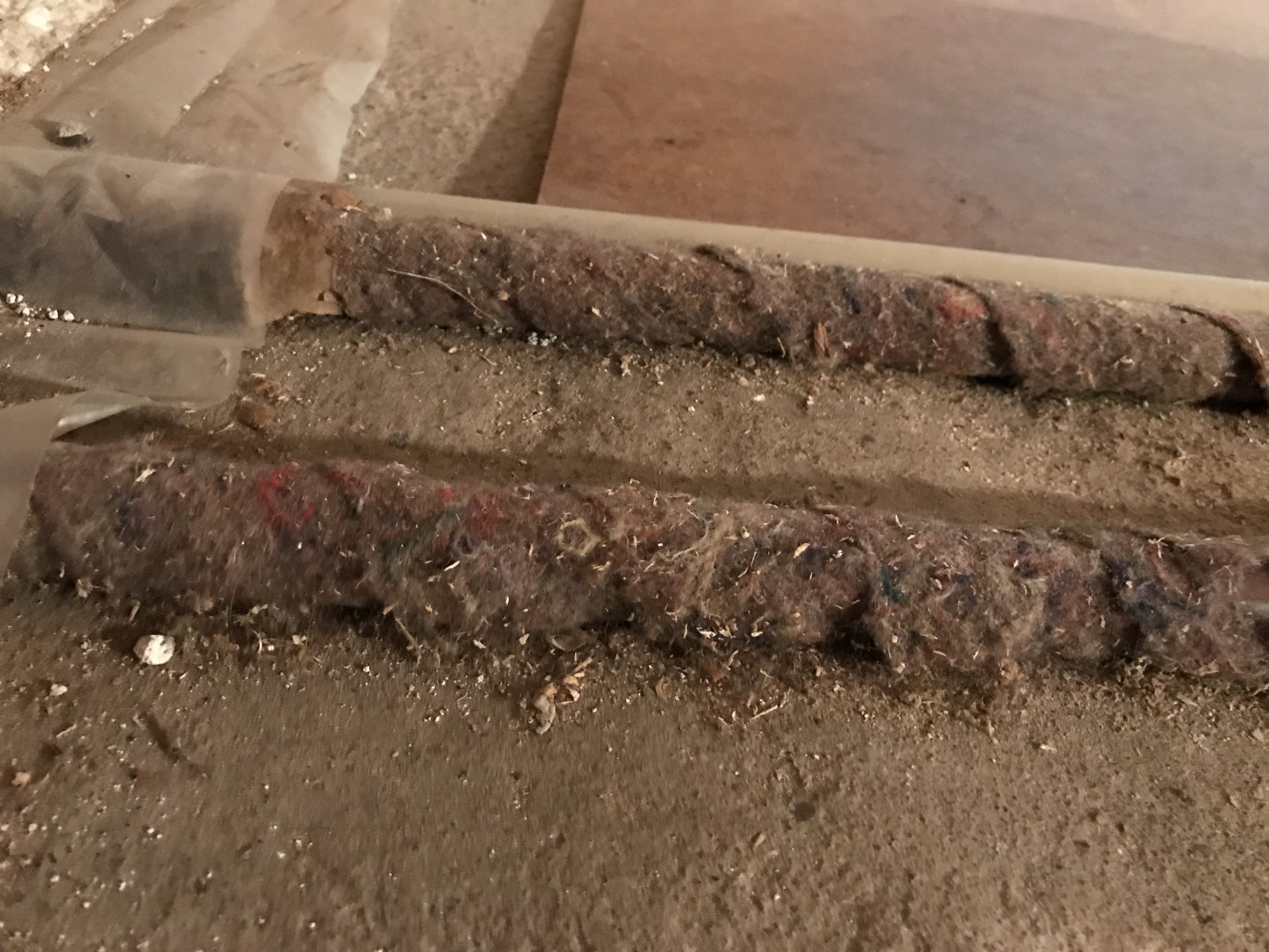

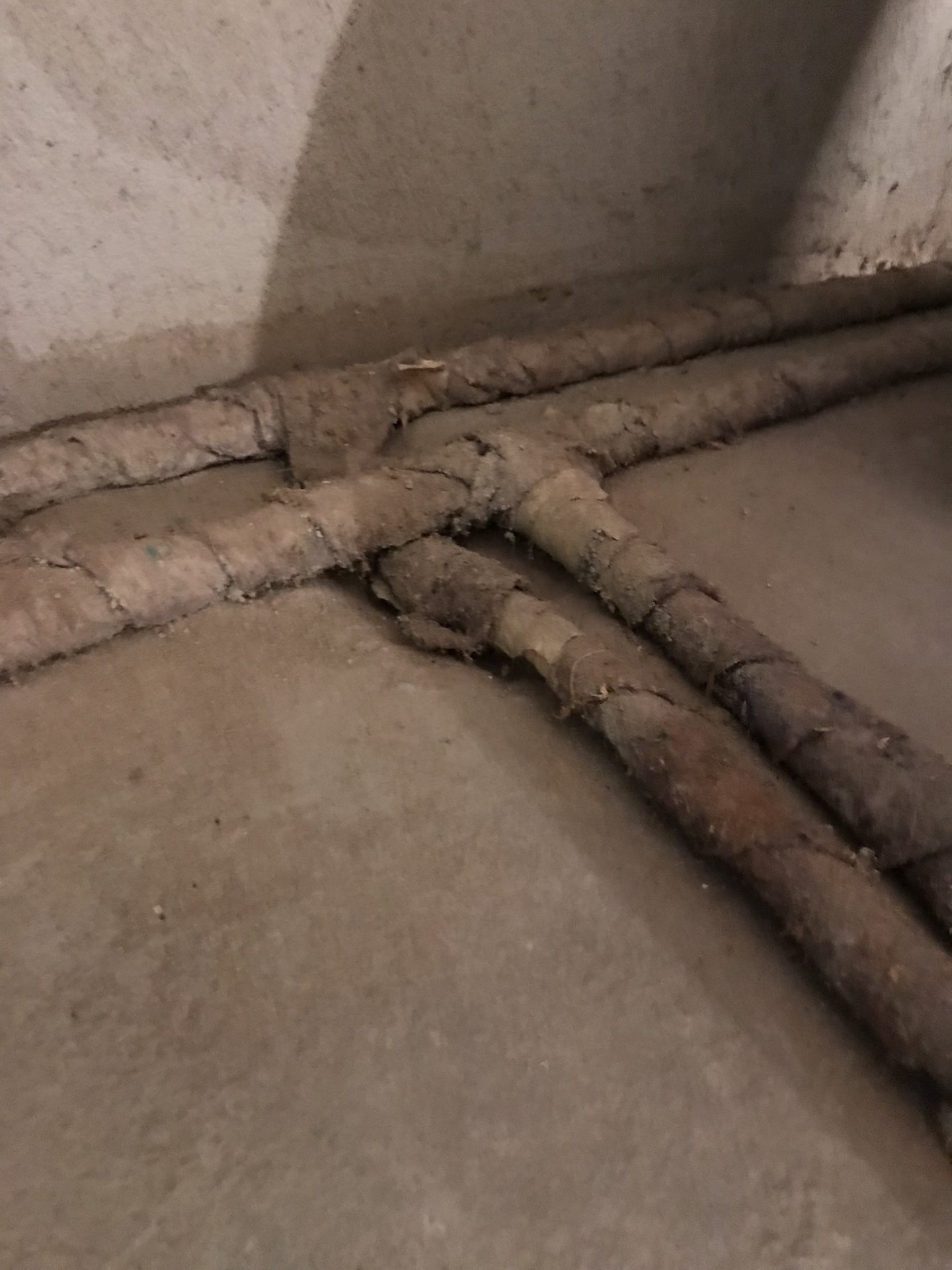

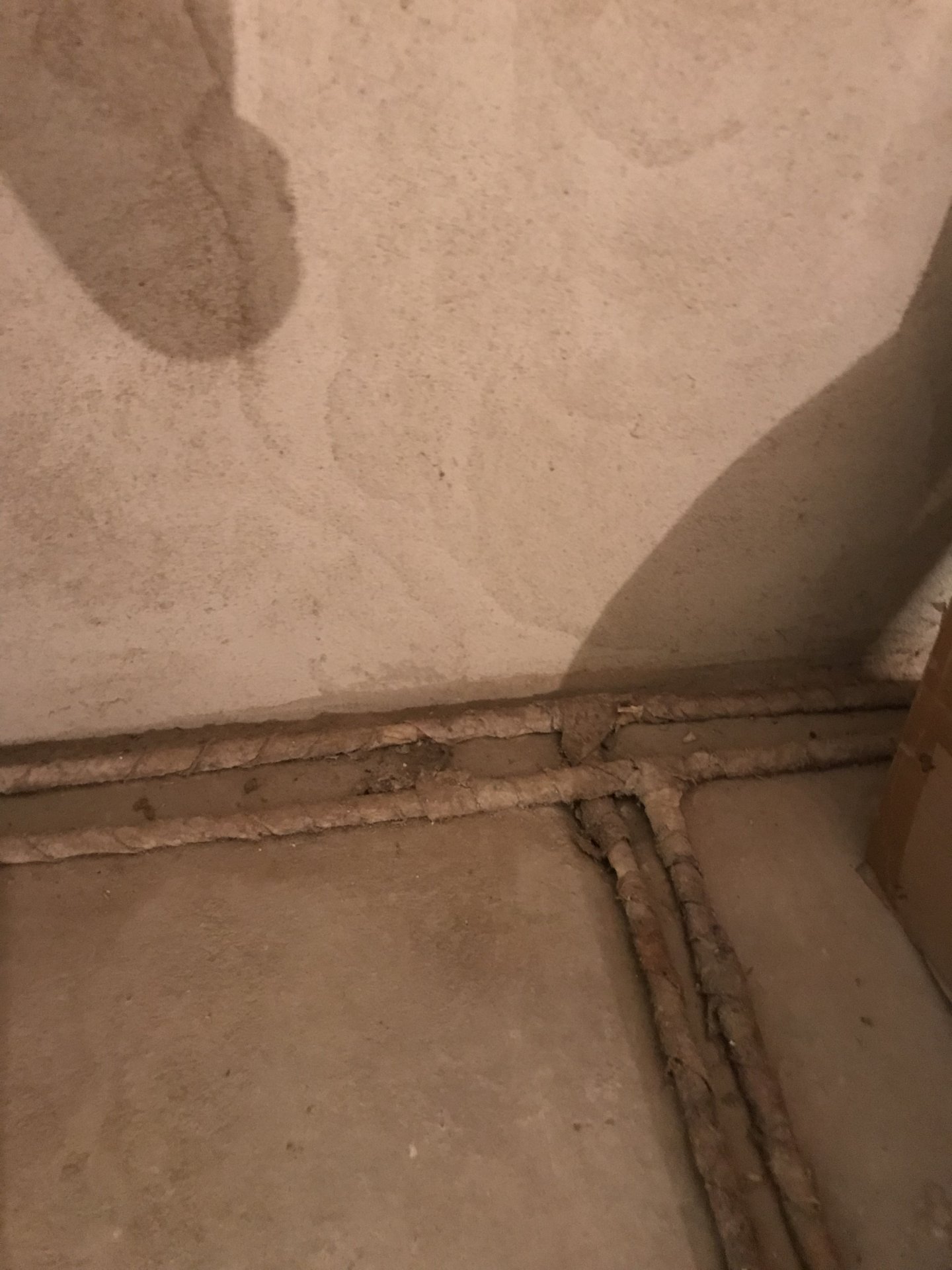

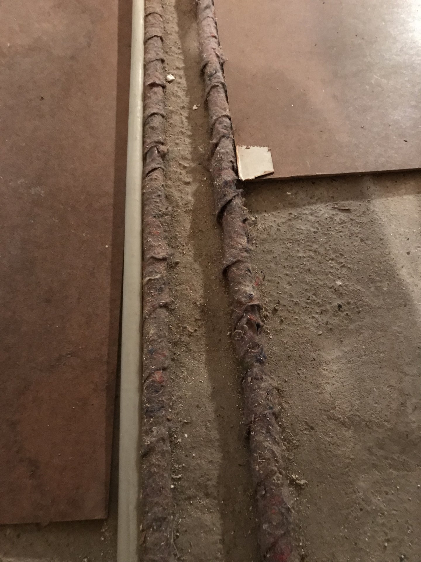

    Geplant ist einen Kellerraum in einem Haus Baujahr 1980 mit Trockenestrichplatten "bewohnbar" zu machen.
    Derzeit ist in dem Raum noch kein Estrichboden vorhanden.
    Ich möchte hierbei mit Trockenschüttung zum Ausgleich arbeiten. Aufbau: 5,5cm Ausgleichsschüttung + 2,5cm Estrichelemente.
    Mein Hindernis sind allerdings Kupferheizungsrohre (für die Heizkörper), welche mitten durch den Raum laufen und nur mit einem Vlies umwickelt sind. Hier bin ich unsicher.
    Kann ich bei den Rohren direkt mit der Schüttung arbeiten oder muss ich diese noch absichern (z.B. mit Styropor einfassen) um die spätere Last besser verteilt zu haben?
    Benötigen die Rohre unter den Estrichplatten noch eine Isolierung?
    Freue mich über ein paar helfende Antworten.

    EnEV beachten ! Sowohl für die Dämmanforderung an den Raum an sich, als auch an die Heizungsrohre.
    Ich würde die Rohre auf jeden Fall separat schützen oder umverlegen, z.B. in der Fußbodenleiste.

    wie hoch sind die Rohre und in welchem Abstand zueinander liegen sie?
  4. BjoBe
    BjoBe
    19.03.2019
    Bin jetzt gerade nicht vor Ort um genau nachzumessen, aber ca. 2,5 - 3 cm hoch und der Abstand zueinander nochmal genauso viel.

    hier mal Bilder zur Veranschaulichung
