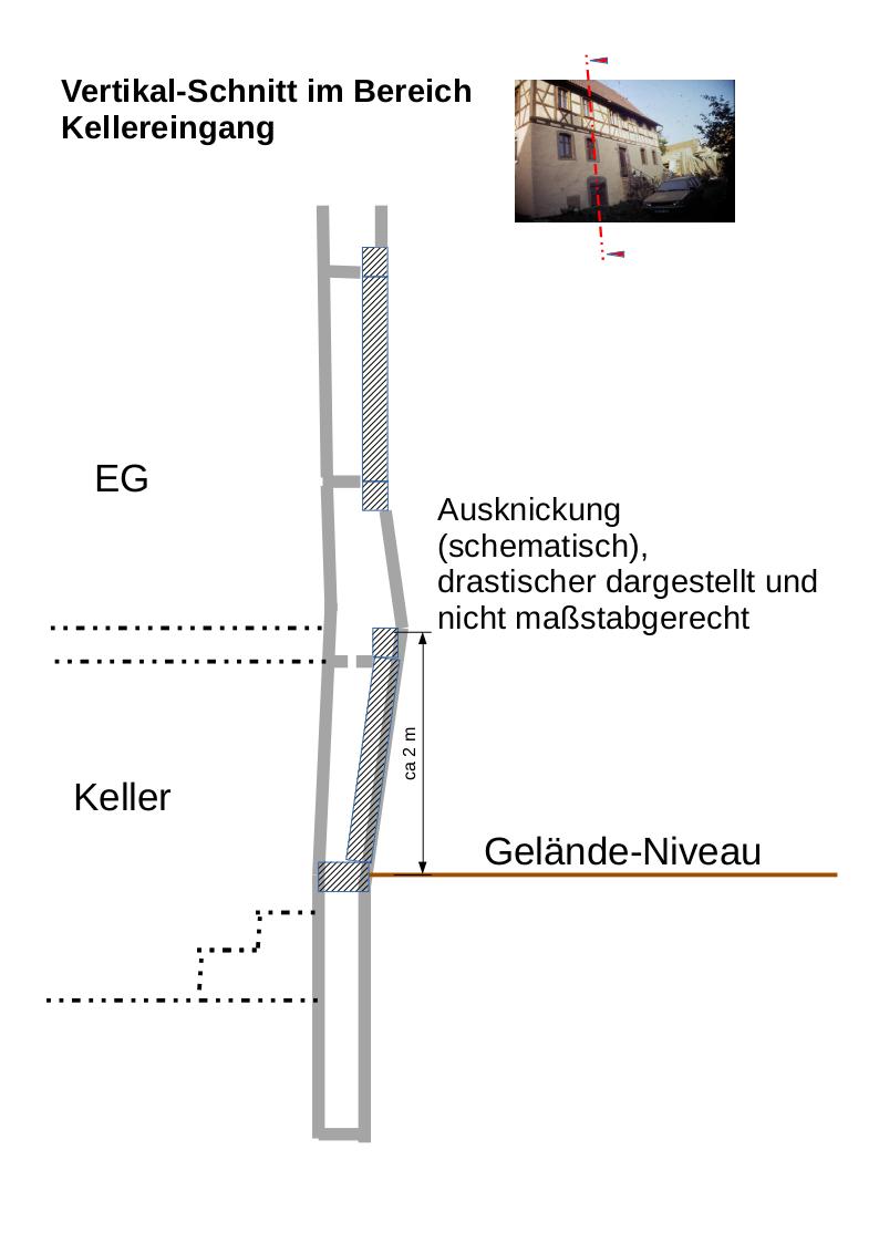

    mein Problem, oder ein ähnliches, habe ich im Forum nicht gefunden; aber vielleicht kann mir doch jemand behilflich sein.
    Die Skizze beschreibt das Problem: ein zweischaliges Bruchsteinmauerwerk hat in Höhe des Gewölbe-Scheitels der Keller eine Ausknickung erfahren, die aber schon sehr lange besteht (möglicherweise bereits 100 Jahre), jedenfalls nur minimal fortschreitet. Allerdings ist mittlerweile ein Zustand erreicht, ab dem sich vermehrt Auswirkungen auf die Umgebung zeigen. Die äußere Mauerschale verliert den Verbund mit der inneren, es bilden sich um die Schwachstellen herum (Fenster, Sandstein-Gewände) neue Risse. Das erstreckt sich über die gesamte Traufseite.
    Eine Firma, die auf Nachgründungen spezialisiert ist, kann im jetzigen Zustand nichts unternehmen, weil zuerst der Knick stabilisiert werden muß. Dies könnte zum Beispiel durch Verankerungen über die gesamte Hausbreite erfolgen, also von Traufseite zu Traufseite.
    Die Ursache für die Ausknickung, könnte ein ehemaliger Hangschub gewesen sein, der jetzt nicht mehr besteht (die Keller gehen in den Hang hinein); oder ein Absinken der Traufseite wegen veränderter Bodenverhältnisse (wegen Straßenbau-Maßnahmen recht wahrscheinlich).
    Es ist aber nicht so sehr die Frage, wie ich das Mauerwerk stabilisieren kann, sondern die nach einer Firma, die solche Probleme lösen kann. Es sind aber dennoch alle Tips von euch willkommen (weiß gerade nicht, ob man sich hier eher mit "Sie" anspricht?).

  2. #2 Fabian Weber, 04.08.2021
    15.119
    5.848
    Ich glaube das ist was für einen Statiker, der sich mit solchen alten Häusern auskennt.
    Bei solch einem tollen Gebäude würde ich keine Ferndiagnose wagen.
