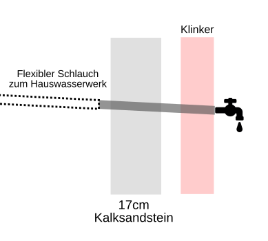

    Ich scheitere gerade an der Frage, wie ein Auslaufhahn sicher an der Außenwand fixiert werden kann, wenn es im inneren kein senkrecht fixiertes Rohr gibt.
    Ich möchte gerne an der zweischaligen Garage einen Außenhahn befestigen, der im inneren mit dem Hauswasserwerk verbunden werden soll:
    Ideal wäre dazu ein Auslaufhahn, der auf ein kurzes Rohr geschraubt und dann mit Dübeln an der Wand fixiert wird. Sowas finde ich aber nur in Verbindung mit den relativ teuren frostsicheren Außenhähnen, die hier ja gar nicht nötig sind - im Winter muss das Hauswasserwerk eh entleert werden. Die einfachen Auslaufhähne scheinen allesamt direkt auf das Rohr geschraubt zu werden.
    Eigentlich war mit dem Handwerker abgesprochen, dass während der Bauphase zu machen, ist aber untergegangen. Und da er es auch nicht berechnet hat, will ich es nun selbst machen. Womit könnte man das realisieren?
