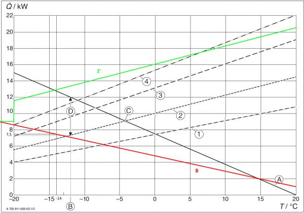

    ich stecke in einem kleinem Dilemma und kann mich nicht recht entscheiden.
    Es geht darum, ob wir die „8KW“ oder „11KW“ Version einer LWWP nehmen. Beide modulierend, Modulationsbereich bei A2W35 3-8KW bzw. 5,5-11KW.
    Arbeitsbereich bis -20° AT.
    1)
    Mit der 8er, die einen um 0,2 besseren COP hat, erreichen wir einen JAZ nach VDI 4650 von genau 4,5, heißt, wir können die 1.500€ Innovationsförderung der Bafa mitnehmen.
    Zudem ist der 8er Modell 1400€ günstiger.
    2)
    Die Heizlastberechnung nach DIN 12831 ergibt 6550W und ist bei Norm-Innentemp. gerechnet.
    Norm-AT ist -16°, wurde aber aufgrund der Gebäudemasse auf -14° gemindert.
    Bei -14° AT und VL = 35° hat die WP eine Leistung von knapp 7kW. Dazu kommt noch ein 9KW Heizstab, der im Bivalenzbetrieb aber nur max. 6kW heizen kann.

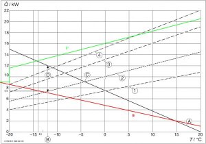

    Grafik (eigenes Werk auf Basis der Planungsunterlagen der Herstellers):
    2) Heizleistung der 8er bei 100% Modulation und W35
    3) Heizleistung der 11er bei 100% Modulation und W35
    A) fiktiver Wärmebedarf eines Beispielgebäudes (ignorieren)
    B (rot) Gebäudekennlinie (1kW WW + 6,5kW @-14AT)
    2' (grün) Heizleistung mit Heizstab
    Was erkennt man:
    - Bivalenzpunkt „8er“: ca. -13°
    - Benötigte Zusatzleistung Heizsstab bei Auslegung nach Norm: ~0,5kW
    - Mit 9kW Heizstab (bivalent nur 6kW) das sowohl die 8er und 11er Variante selbst bei -20° AT noch ausreichend Reserve haben. Die 8er 3kW, die 11er ca. 4,5kW.
    - Bei AT < -20° ist es egal ob 8er oder 11er, beide heizen da mit einem 9kW Heizstab
    GÜ und Heizungsbauer (des GÜ) raten mir beide vehement von der 8kW-Variante ab:
    „Die Praxis zeigt man braucht immer mehr Energie wie berechnet“
    „Was ist wenn Sie mal 24 RT haben wollen?“
    „Und wenn es mal wieder 3 Wochen -25° hat?“
    „Es ist eine windige Gegend und eine kalte Gegend“
    „Ich bräuchte dann einen Haftungsausschluss“
    Die Meinung hier im Forum ist ja eher, dass die Heizlastberechnung schon ausreichend Reserven hat, die man nicht noch zusätzlich vergrößern muss.
    Und dann wurde ja auch noch vor einiger Zeit ein Artikel hier diskutiert, dass ja bei sehr kalten AT gar nicht die größte Heizleistung fällig ist, da hier durchaus relevante solare Gewinne auftreten.
    Wir haben große Südfenster, die auch im Winter kaum verschattet werden.
    Einen Kaminofen oder so haben wir nicht, aber elektrische Handtuchheizkörper und ich liebäugle je nach Bedarf auch noch mit elektrischen Wandheizlüftern in den beiden Bädern. Das sind ja dann gleich nochmal 4-5kW, die man im Notfall anschmeißen kann.
    Ich tendiere stark zum 8kW Modell, bin aber verunsichert ob der Vehemenz, mit der GÜ und HB mit das ausreden wollen.
    Daher wollte ich nochmal eine unabhängige Meinung.

    Hast Du mal den COP bei verschiedenen AT verglichen?
    Die Große dürfte mehr Zeit im Teillasbereich verbringe, und im Teillastbetrieb ist der COP oftmals besser. Bei min. 5,5kW Heizleistung sehe ich aber ein Problem, da das Gebäude die meiste Zeit des Jahres eine geringere Heizlast aufweisen wird. d.h. die meiste Zeit des Jahres kann die WP nicht im Teillastbetrieb arbeiten, sondern muss takten.
    Selbstverständlich kann es auch mal Tage geben mit Temperaturen unter -14°C, aber wieviele Tage? Meist reden wir doch eher von Stunden, da tagsüber die Außentemperaturen wieder steigen. Selbst wenn ein paar Stunden im Jahr der Heizstab einspringen müsste, es würde sehr lange dauern, bis allein schon der Preisvorteil von 1.400,- € verheizt ist. Dafür gibt´s im WP Tarif mal locker 7.000kWh. Bei 6kW wären das 1.166h mit voller Leistung.
    Das Argument mit der höheren Raumtemperatur ist korrekt. Andererseits, die WP hat die meiste Zeit des Jahres überschüssige Leistung. Es wäre also kein Problem an diesen Tagen ein paar Watt mehr zu investieren um beispielsweise 21°C RT zu erzeugen. Ob es wirklich sinnvoll ist den worst case mit 24°C in allen Räumen zu betrachten? Zudem ist der Luftwechsel für ein EFH großzügig angesetzt, praktisch geht´s vermutlich auch mit weniger. Das spart auch wieder Heizleistung.
    Sollte tatsächlich das worst case Szenario eintreffen, sprich viele Tage mit dauerhaft -20°C AT, dann reicht die Leistung weiterhin aus, selbst für WW. Der Heizstab muss dann natürlich zufeuern.
    d.h. mit beiden Varianten ist eine sichere Versorgung des Gebäudes selbst unter Extrembedingungen sichergestellt. Die 11kW Variante wird die meiste Zeit des Jahres nicht optimal arbeiten können, weil die untere Modulationsgrenze unterschritten wird. Bei der Kleinen kann man zumindest davon ausgehen, dass die Hälfte des Jahresbedarfs im Teillastbetrieb gedeckt werden kann.
    Für mich wäre die 8kW Variante die erste Wahl, auch wenn ich im Extremfall ein paar Euro an Stromkosten durch den Heizstab hätte. Die meiste Zeit des Jahres passt sie einfach besser.
    Dieses Argument zieht in meinen Augen nicht, denn auch die 8kW Variante kann die Heizlast gem. Berechnung abdecken, und bivalanter Betrieb für den Extremfall ist kein Grund für einen Haftungsausschluss.

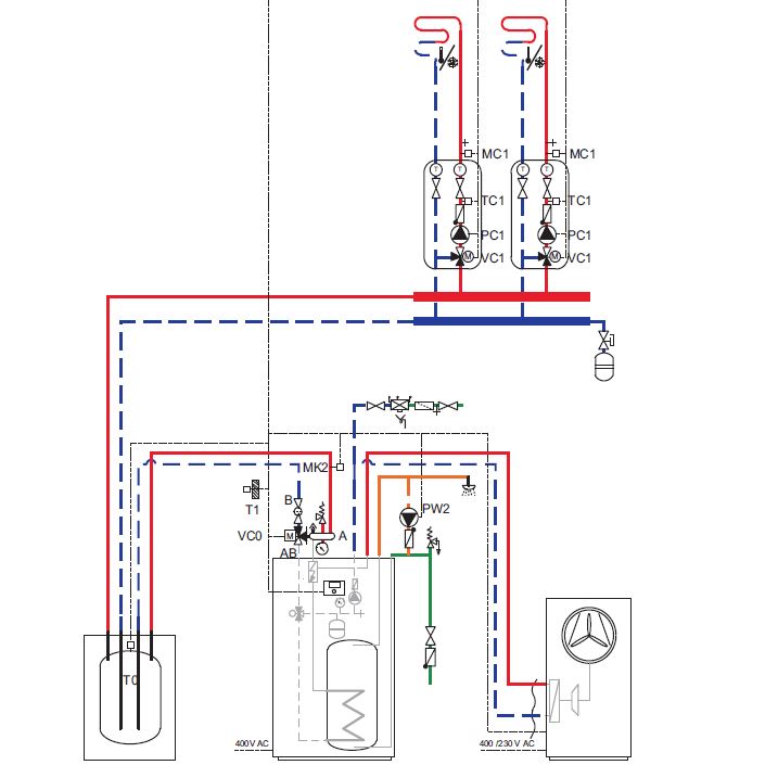

    dann muß der TE mal das anlagenschema einstellen, damit man/frau das bewerten kann.
    üblicherweise werden da ja nun doch meist puffer eingebaut, schon allein wegen der "schuldschnittstelle" von den herstellern so vorgesehen.

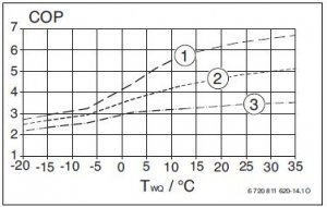

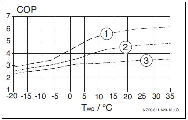

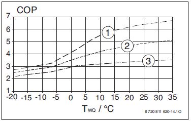

    Ich hab mich natürlich mit dem COP bei anderen Betriebspunkten beschäftigt.
    Hier sind die Diagramme:
    8er:
    11er:
    Beim wohl wichtigsten Kennwert, A2W35, liegt die 8er mit 4,23 vor der 11er mit 4,05. Beides bei 60% Inverterleistung. Natürlich würde die 11er an diesem Betriebspunkt weiter runtermodulieren müssen wie die 8er. Ob dass dann den COP wieder so weit anhebt?

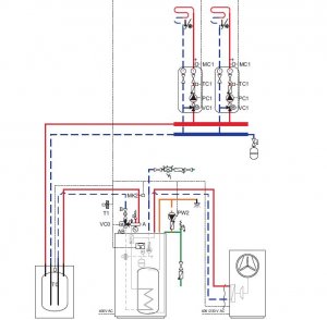

    Schema gefällt mir nicht. Ich würde den Puffer nicht durchströmen wenn nicht notwendig, und die Mischer an den beiden FBH Kreisen (oder sollen da noch Heizkörper dazu?) würde ich mir auch gut überlegen. Da muss die WP immer mit Übertemperatur in den Puffer damit man später wieder runter mischen kann. Da kannst Du Deine obigen Berechnungen mit 35°C VL vergessen, denn die WP muss auf jeden Fall mehr machen, sonst funktioniert das Mischen nicht.
    Ich möchte nicht wissen was da der Regler veranstaltet, also nicht wundern wenn die Leistungsregelung ab und zu neben der Spur läuft.
    Das macht man höchstens wenn die Volumenströme nicht passen. Bei einer WP die sowieso eine Menge auf der Heizkreisseite bewegen soll, wäre das Mischen nicht sinnvoll....höchstens da kam einer auf die Idee und wollte noch Heizkörper mit Hochtemperatur dran hängen.

    Hab nochmal mit dem HB gesprochen. Ja, es kommt ein 50l Reihenpuffer zum Einsatz.
    Es wird aber nur einen ungemischten Heizkreis geben (FBH).
    Grund für den Puffer laut HB:
    Man müsste dann mindestens einen ungeregelten FBH-Bereich machen, der dann auch z.B. im Sommer bei der WW-Bereitung durchströmt werden könnte.
    Anlagen mit Puffer laufen seiner Erfahrung nach besser, haben weniger Hochdruckstörungen, weniger Starts etc..

    Du meinst wohl Parallelpuffer, nicht in Reihe. Sonst braucht´s wieder ein Überströmventil.
    Dann soll er aber zumindest mit dem Vorlauf nicht durch den Puffer fahren. Hochdruckstörungen sind ein Argument, bei Dir hängen aber 230m² FBH dran, da sollte man mit entsprechendem Abgleich vermeiden können, dass der Mindestvolumenstrom unterschritten wird. Wenn dann noch auf niedrige Heizwassertemperatur hin dimensioniert wird, was bei WP sowieso sinnvoll ist, dann kann ich mir nur schwer vorstellen, woher Hochdruckstörungen kommen sollten.
    Weniger Starts bei einem 50 Liter Puffer? 300Wh, das macht die WP in weniger als 3 Minuten. Wenn der Regler das schnell genug bemerkt und rasant die Leistung reduzieren kann, dann vielleicht 1 oder 2 Minuten mehr.....mit viel Glück.
    Na ja, der Puffer kann zumindest keinen großen Schaden anrichten. Lass Dir zumindest eine Absperrmöglichkeit vorsehen. Also mit VL am Puffer vorbei, und zwischen T-Stück und Puffer eine Absperrmöglichkeit vorsehen, so dass man den Eimer lahm legen kann.
    Ein einziger ungemischter Kreis ist gut, dann stimmt aber der Hydraulikplan nicht.
