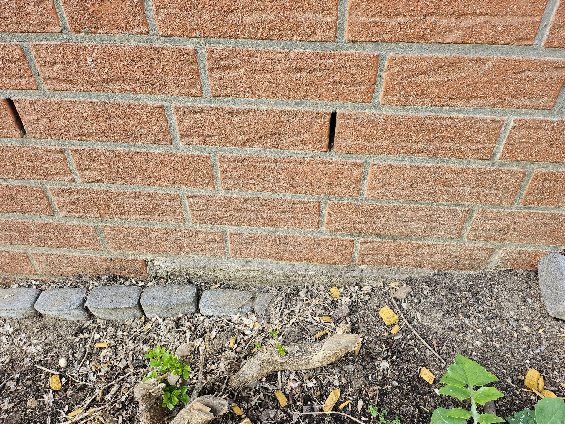

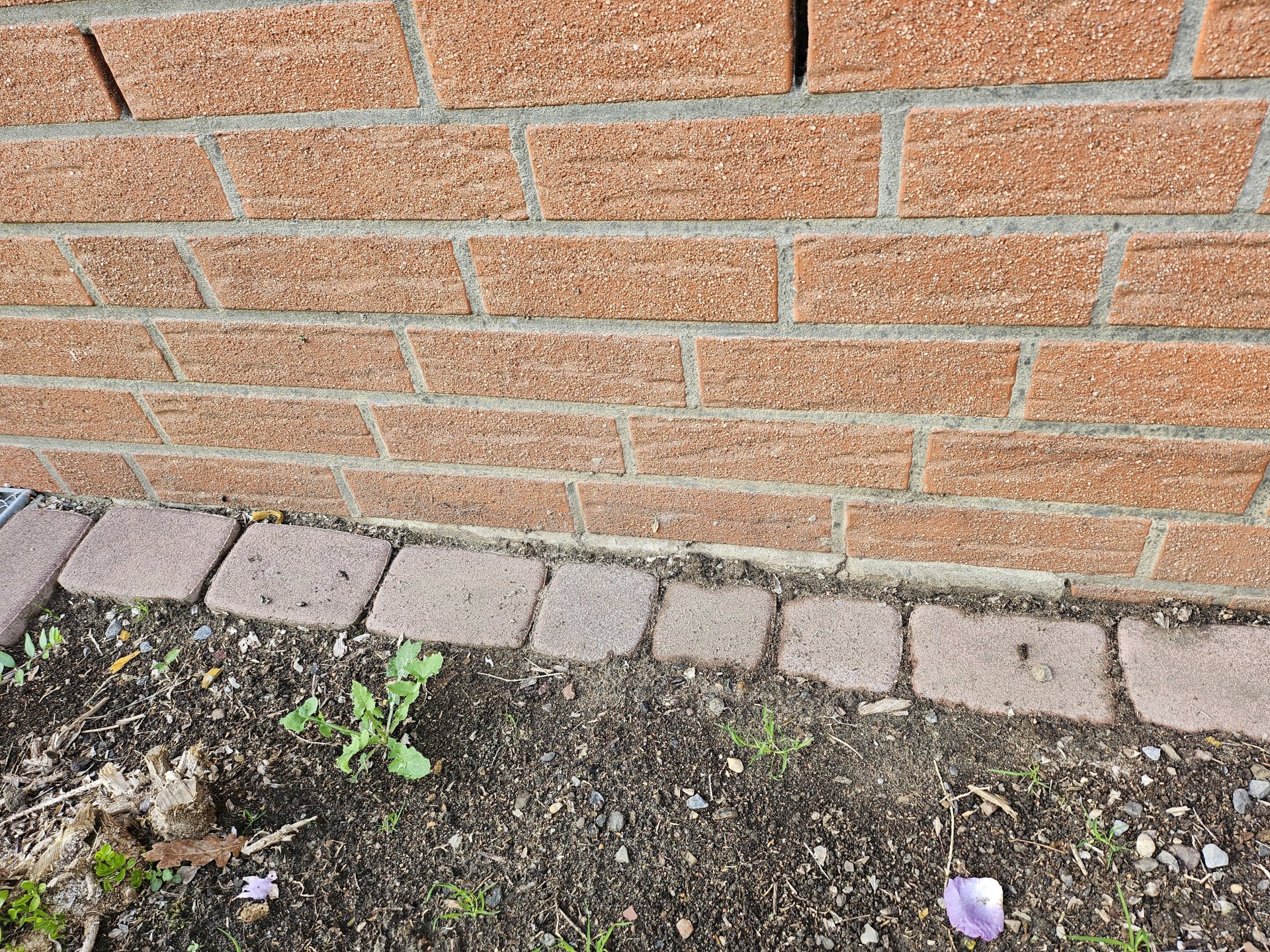

    Ich bin etwas verzweifelt und hoffe, dass ich hier Hilfe finde.
    Ich habe mein Elternhaus geerbt. Baujahr 1998, also noch Recht jung.
    Nun haben wir Schimmel im Keller und ich habe gesehen, dass genau an den Stellen von außen keine Klinker, sondern nur Putz ist. Woran könnte das liegen? Zuvor stand vor diesen Stellen eine Buchsbaumhecke, weswegen mir das nie aufgefallen ist.
    Also meine Fragen:
    Warum ist an diesen Stellen nur Putz?
    Warum schimmelt es an den Stellen im Keller?
    Leider kann ich meine Eltern nicht mehr fragen und sonst weiß es auch niemand..
    Ich hoffe auf eure Hilfe!

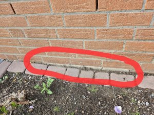

    Zeichne den Putz im Bild doch bitte mal ein. Für mich ist kein Putz erkennbar.
  3. Limala
    Limala
    25.05.2024

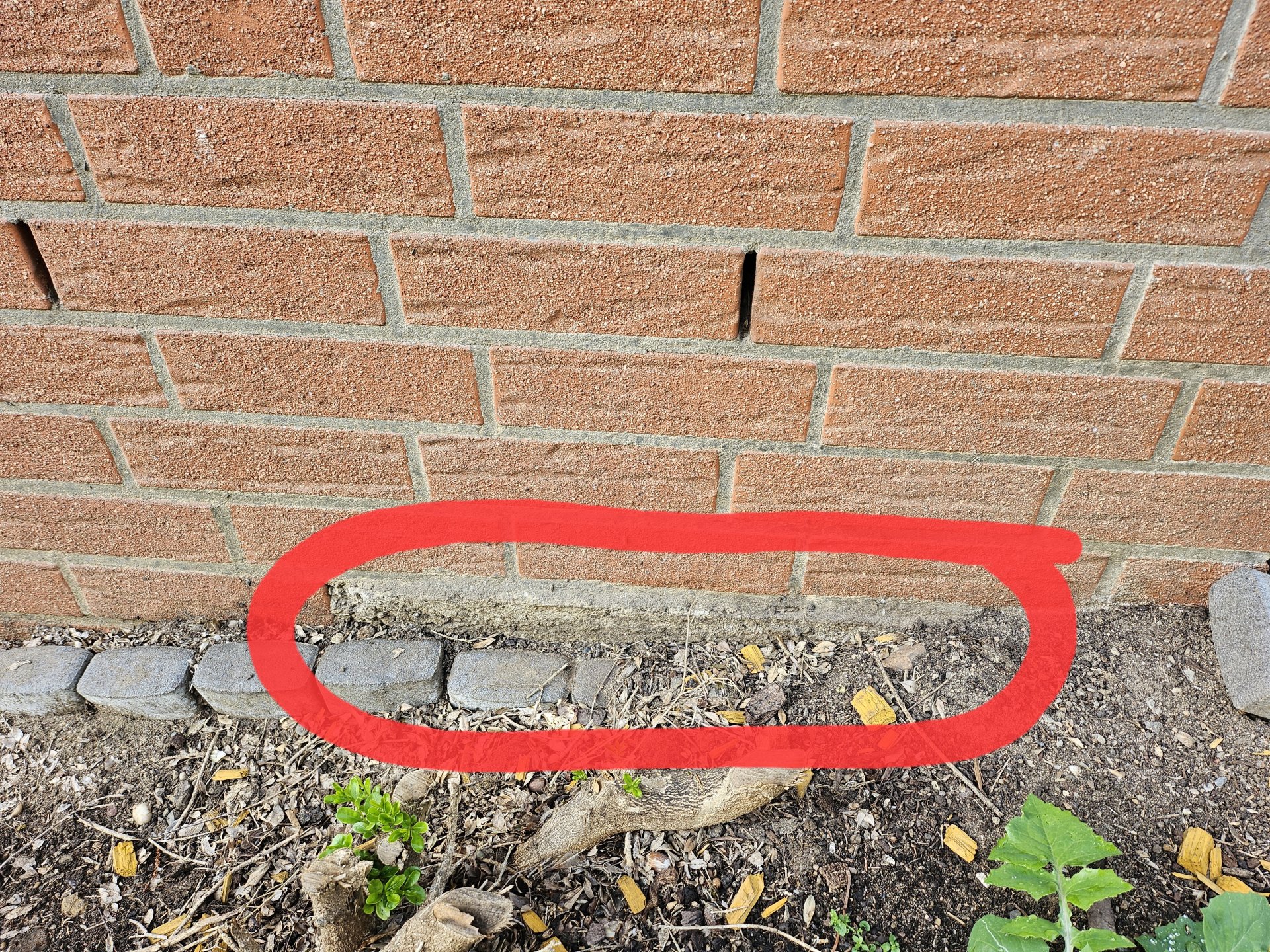

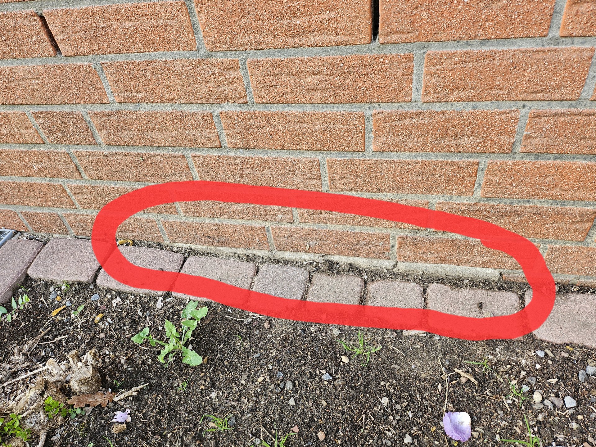

    Hab's jetzt Mal umkreist. Zumindest glaube ich, dass es Putz ist. Auf jeden Fall sind dort keine Klinker.

    Das ist vermutlich das Klinkerfundament u. kein Putz. Dieser Bereich ist nicht gedämmt und stellt damit eine Kältebrücke dar, die nicht so ohne weiteres zu beheben ist. Da bleibt eigentlich nur die Empfehlung mehr zu lüften.
  5. Limala
    Limala
    25.05.2024
    Vielen Dank für die Antwort. Ich schätze dann werden wir es so handhaben, dass der Raum ungenutzt bleibt und regelmäßig gelüftet wird.
