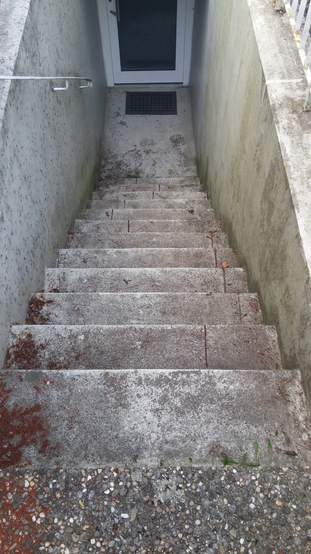

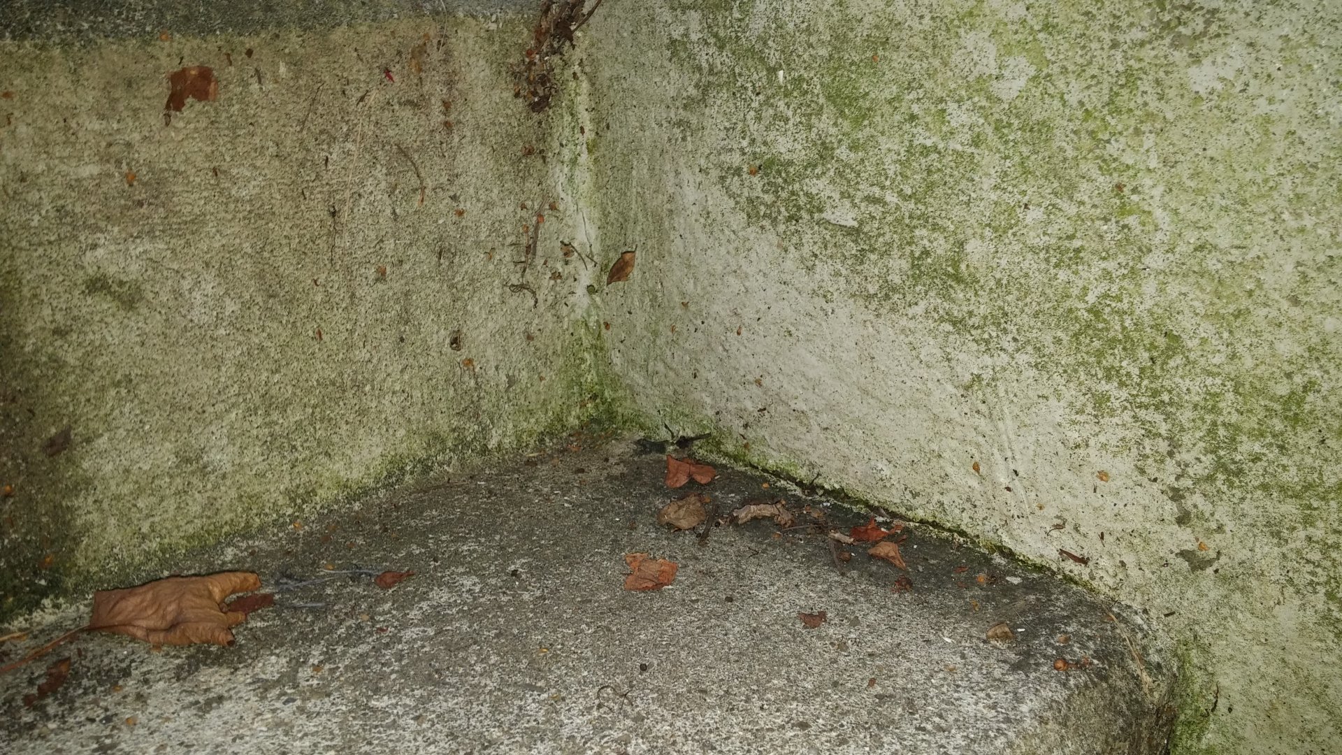

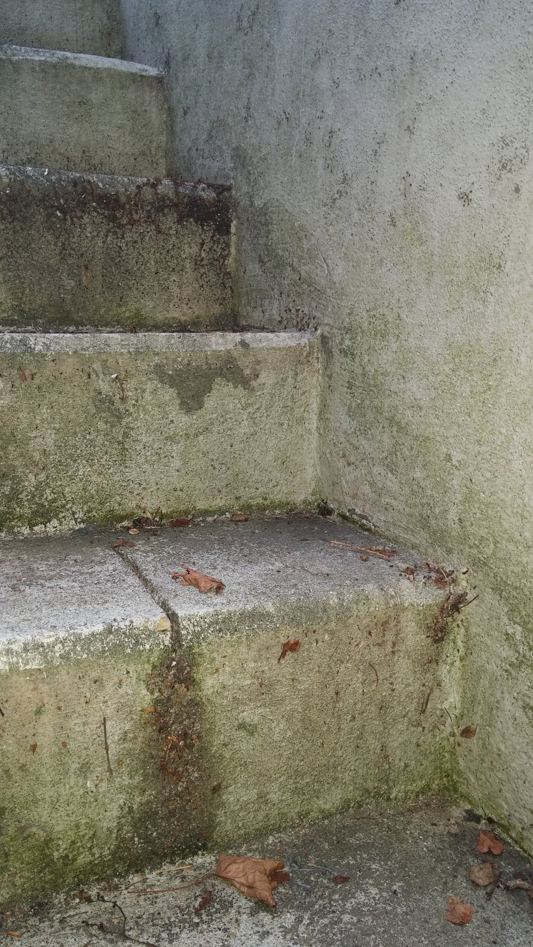

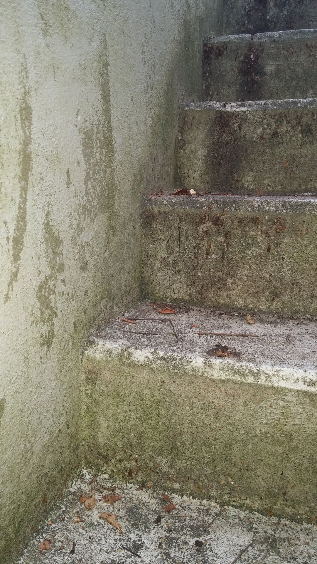

    Ich möchte unsere Außen Kellertreppe aus Beton sanieren . Baujahr ca 1968. die Stufen fallen zum Teil nach hinten ab, sodass dass das Regenwasser nicht abfließen kann. Deshalb gibt es wohl die Schlitze, die auch nicht wirklich helfen. Ich möchte gerne die Stufen nivellieren. Wie würdet ihr das empfehlen?

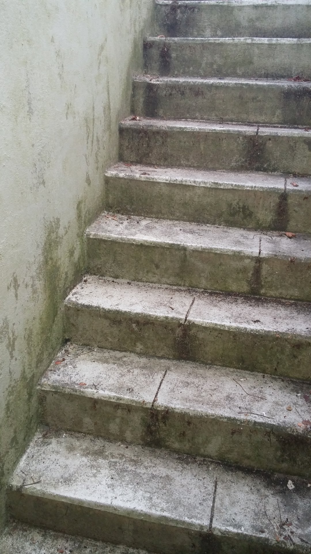

    Hie ein Paar Bilder der Treppe.

    Wenn man irgendwas auf die Stufen macht, muß es ganz dünn auslaufen, damit die Höhe weitgehend unverändert bleibt. Haftet es nicht völlig ohne eine Fehlstelle, saugt sich Wasser in diesen Spalt und gefriert im Winter. Wenn der Frost Teile des neuen Belages abgelöst hat, ist es schlechter als jetzt.
    Man kann die Platten abstemmen und neue verlegen. Aber man kann die bisherigen auch einmal mit einem Hochdruckreiniger bearbeiten. Dann sieht es schon viel besser aus.
    An der Treppe stört mich vor allem, daß sie so steil ist. Das kann man nicht verbessern.
    Wenn man einen Kunststoff aufbringt oder neue Platten verlegt, sollte man darauf achten, daß die Stufen weiterhin rutschfest bleiben!

    die Oberfläche mit Steinteppich gefällt mir auch. Ich weiß allerdings noch nicht ob ich das so hin bekomme. Kann ich mit dem Steinteppich die Trittstufen auch nivellieren . Sie fallen nach hinten zum Teil bis 1, 5 cm ab.

    meine Trittstufen sind vorne etwas abgeschrägt. Ich weiß nicht, ob die Schienen da so gut halten.

    ..dann kann ich dir nur empfehlen die alten Platten abzustemmen
    und neue, rutschfeste Fliesen, Keramikplatten oder Naturstein
    Stufen platten zu nehmen, die Bastelei mit dem Begradigen der Stufen ohne Erschiene einzulegen geht auch nicht so.
    Mit Fliesen oder anderen Material hat man den Vorteil die Auftrittfläche um 2 cm zu erhöhen durch einen
    Überstand.

    ich habe gedacht, die Stufen sind sowas wie beton-fertigteile?

    kann man so nicht genau erkennen , ist wahrscheinlich so .
    erst mal gründlich Hochdruck Reinigen, dann sieht man genauers

    Ja Du hast eine Betontreppe, da ist nichts aufgelegt, aber darum habe ich ja empfohlen, dass Du einfach jetzt Fliesen aufklebst als Trittstufe. Mit dem Fliesenkleber kannst Du dann entsprechend so korrigieren, dass da kein Wasser mehr steht.

    ja danke neue Fliesen scheint mir eine gute Lösung zu sein. Jetzt habe ich sogar entdeckt, dass es spezielle Fliesen für Treppenstufen gibt. Meine Trittstufen fallen allerdings nach hinten zum Teil bis 1, 5 cm ab. Kann ich das mit dem Fliesenkleber ausgleichen?

    ja kann man, entweder vorher oder beim Verlegen entspr. dicker
    auftragen
  20. #20 Fabian Weber, 31.07.2018
    15.112
    5.843
    Eventuell in 2 Arbeitsgängen auftragen, damit es nich so ungleich wegtrocknet. Den Altanstrich auch entfernen.
    Und vorher mal von Stufenvorderkante zu Stufenvorderkante die Höhe messen, vielleicht muss ja auch was weggestemmt werden.
    Unterschiedlich hohe Stufen sind nämlich eine ziemliche Stolpergefahr.
