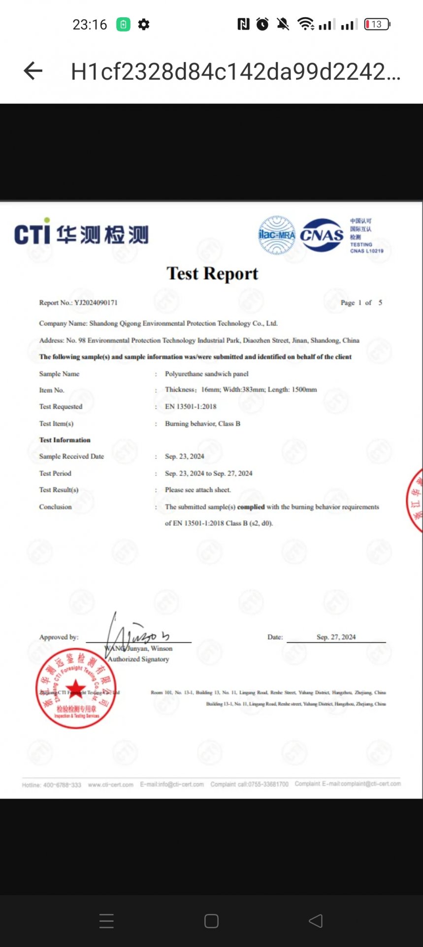

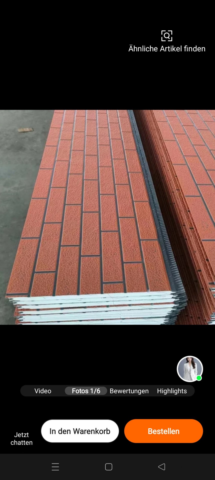

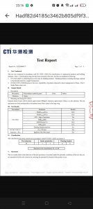

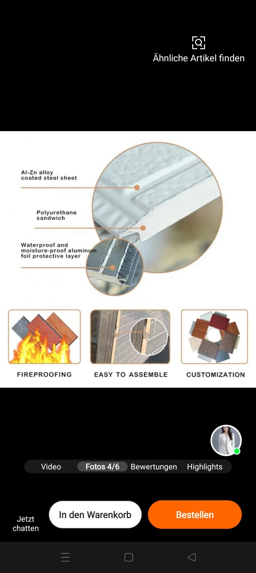

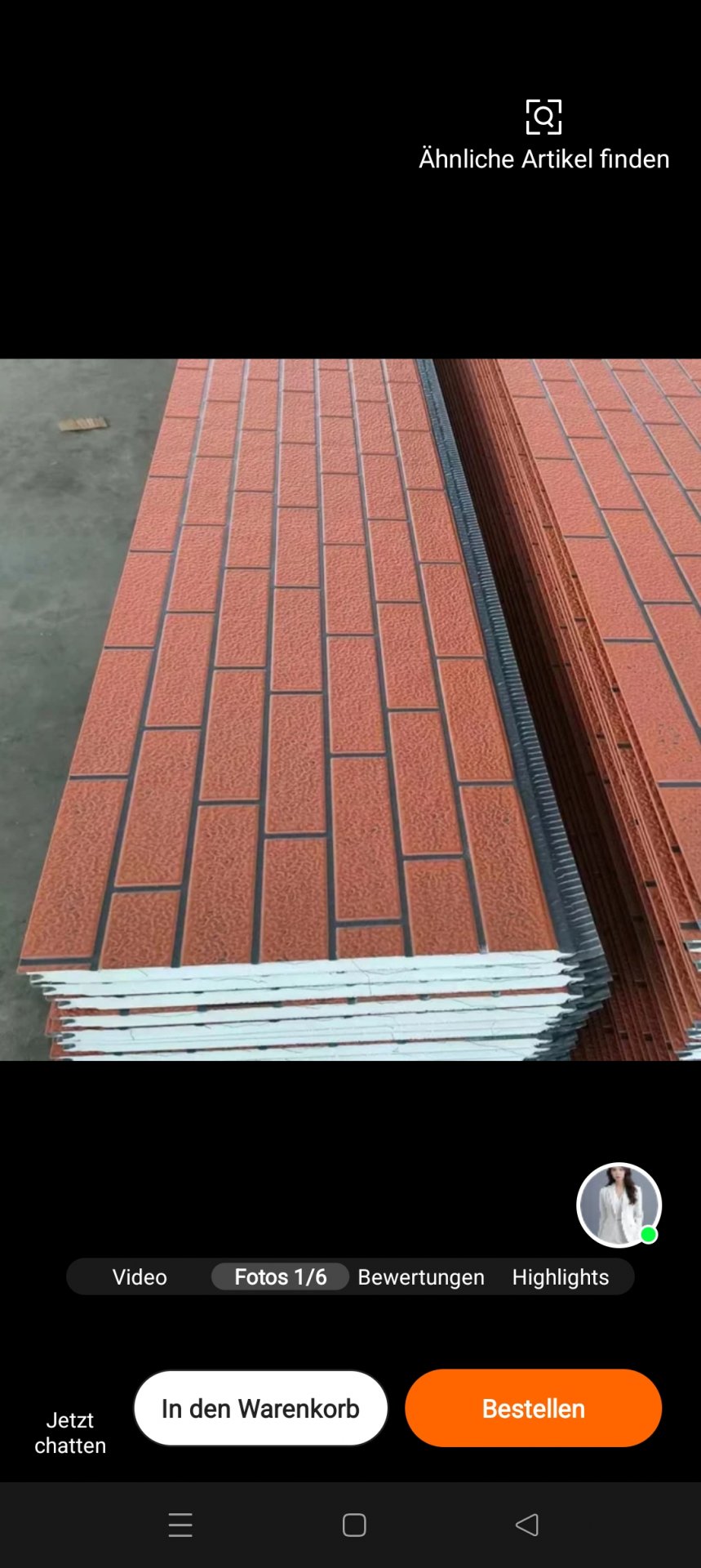

    ich habe auf Alibaba Außendämmplatten gefunden die ich nach meiner Recherche so in Deutschland noch nicht gesehen habe. Das sind wohl Metall-Sandwich Platten mit einem Dämmstoffkern aus entweder PUR, PIR, EPS, Steinwolle... .
    Für mich ist das besonders interessant, da ich die Klinkerfassade (ohne Hohlraum) meines Reihenhauses von außen dämmen könnte ohne die Optik stark zu verändern. Auf diversen Videos sieht die Ausführung jetzt auch nicht schwierig an. Ich habe einige Proben bestellt und würde eventuell ein Teil kleine Teil meiner Fassade damit ertmal dämmen um zu gucken wie es die Witterung standhält. Ggf. würde ich meine ganze Außenfassade damit dämmen wollen.
    Spricht rein Baurechtlich was dagegen?

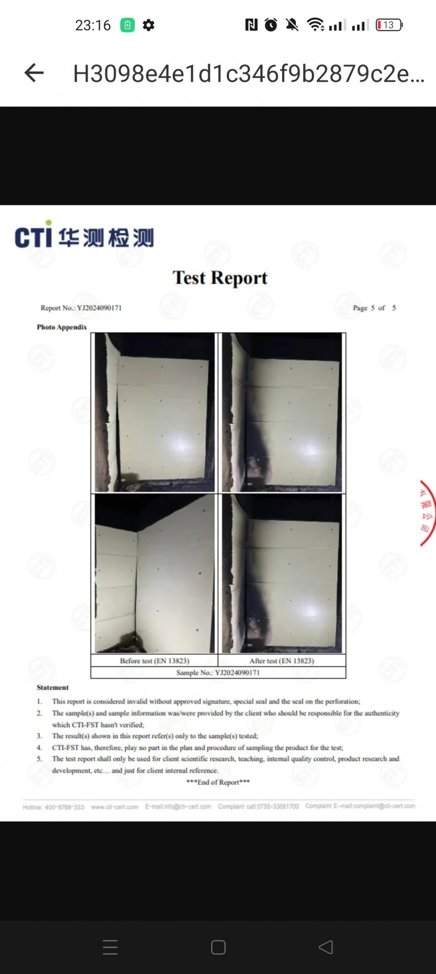

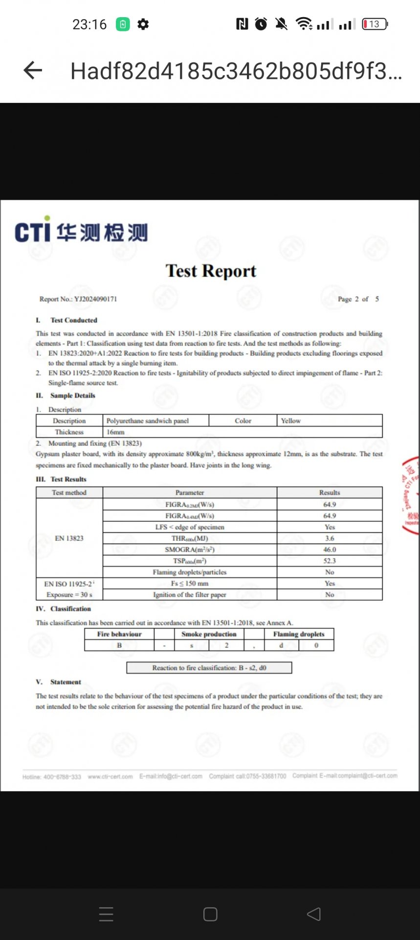

    Danke für den Hinweis. Laut Verkaufsseite ist es "Fireproof". Das könnte ich ggf. auch mal austesten. Wenn der Dämmkern aus EPS besteht, dann sollte es doch kein Problem sein, da gängige WDVS ja auch EPS nutzen, oder?

    ich denke, es gibt da mindestens 2 Probleme.
    Erstens muss der U-Wert der sanierten Wand 0,24 W/m²K betragen oder besser sein. Das erreichst du i.d.R. erst mit 14 cm Dämmstoffdicke (WLG035).
    Zweitens ich behaupte, dass es kein für die EU gültiges Prüfzertifikat bezüglich der WLG, des Brandschutzes, der Windlast und sonstigen Standsicherheit gibt.
    Fazit: Also es mag sein, dass der Hersteller dieses Produkt nach Deutschland verkaufen darf, montiert werden darf es wegen der fehlenden Nachweise mit Sicherheit nicht. Schon mal ausgerechnet, wieviel Gewicht an deinem Gibel hängen wird und dann darüber nachgedacht, was passiert, wenn so eine Platte aus 8 Meter Höhe auf dein Kind herabstürzt? Ich persönlich finde das äußerst fahrlässig

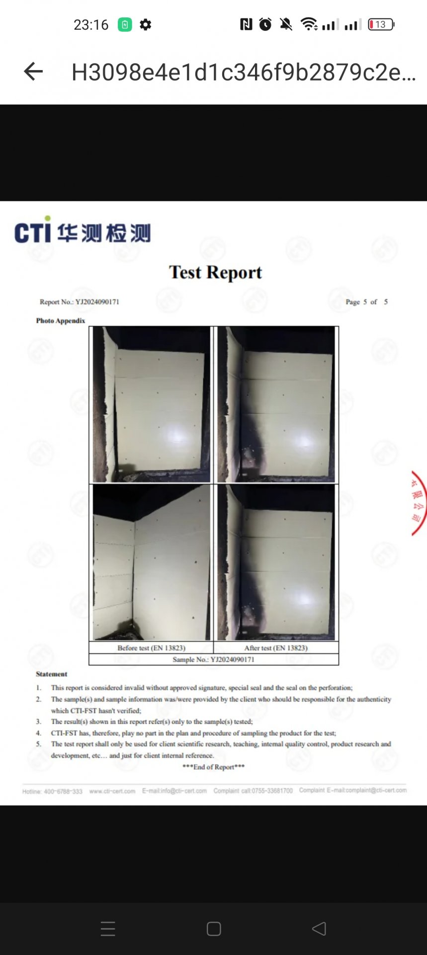

    Und wie geprüft? Feuerzeug ran gehalten?

    Ich habe 10 Jahre in China gearbeitet und habe gesehen wie Prüfprotokolle und anderes gerne aufgeklebt werden ohne das dieses je getestet wurde. Und was auf Bildern gut aussieht kann auch dank Photoshop entsprechend bearbeitet worden sein.
    Außerdem glaube ich das du eine Baugenehmigung brauchst für diese Projekt.

    Ich verstehe das mal als: "optisch ist keine wesentliche Verschlechterung gegenüber dem Ausgangszustand zu erkennen". Ob die Dinger im Neuzustand "gut aussehen", muss jeder für sich selber entscheiden ...

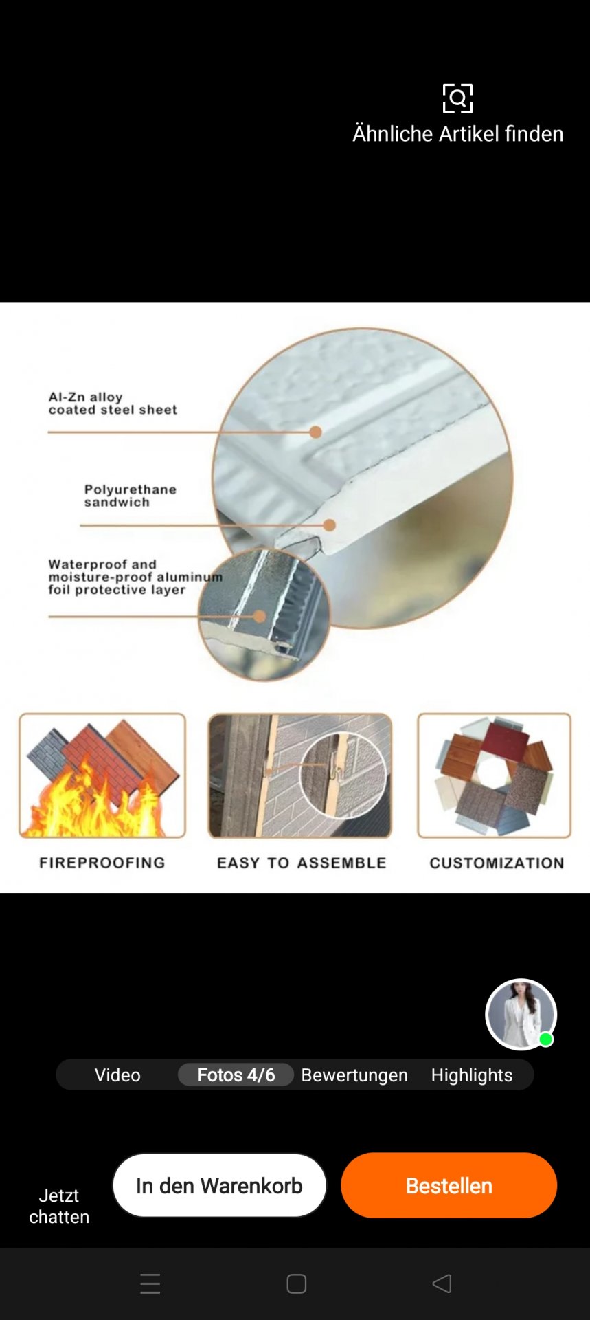

    Die Dämmung ist doch laut Hersteller aus PU und überzogen mit 0,3mm AlZn
    Dagegen spricht die allgemeine Bauaufsichtliche Zulassung, die Befestigung (kleben? Dübeln?) und dass es natürlich extrem stoßempfindlich sein wird.
    egal was der Hersteller da darauf schreibt, vom Brandschutz her wäre für mich eher interessant wie sich das im Vergleich zu einem „echten“ WDVS das vollflächig mit Putz überdeckt ist schlägt ….

    Vor allem wie soll man die zB 2 Geschosse hoch mit dieser komischen nut Feder Verbindung in dem Mikro Format an die wand bringen ?

    In der nähe der Feder gibt es eine Platte die mittels Dübeln mit der Wand befestigt wird bevor die nächste Platte draufkommt.

    Aber die EPS Variante gibt es nur in 75mm, da bräuchtest du mindestens 2 Lagen je nach Mauerwerk
    Und PU nur 25mm da müsstest du 4 Lagen machen …. Halte ich für sehr ineffizient.
    und dieses komische breitenmass mit 38,3 cm…. Bei uns sind Platten meist ca 60cm
    da hast du doch die doppelte Arbeit
    also für ein Wohngebäude in Deutschland sehe ich’s nicht….

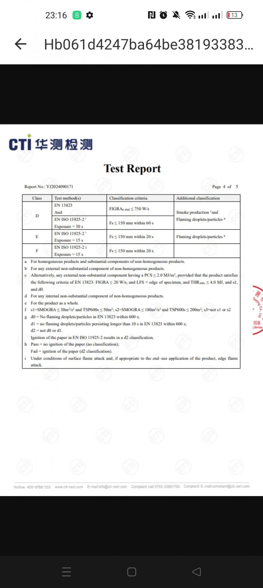

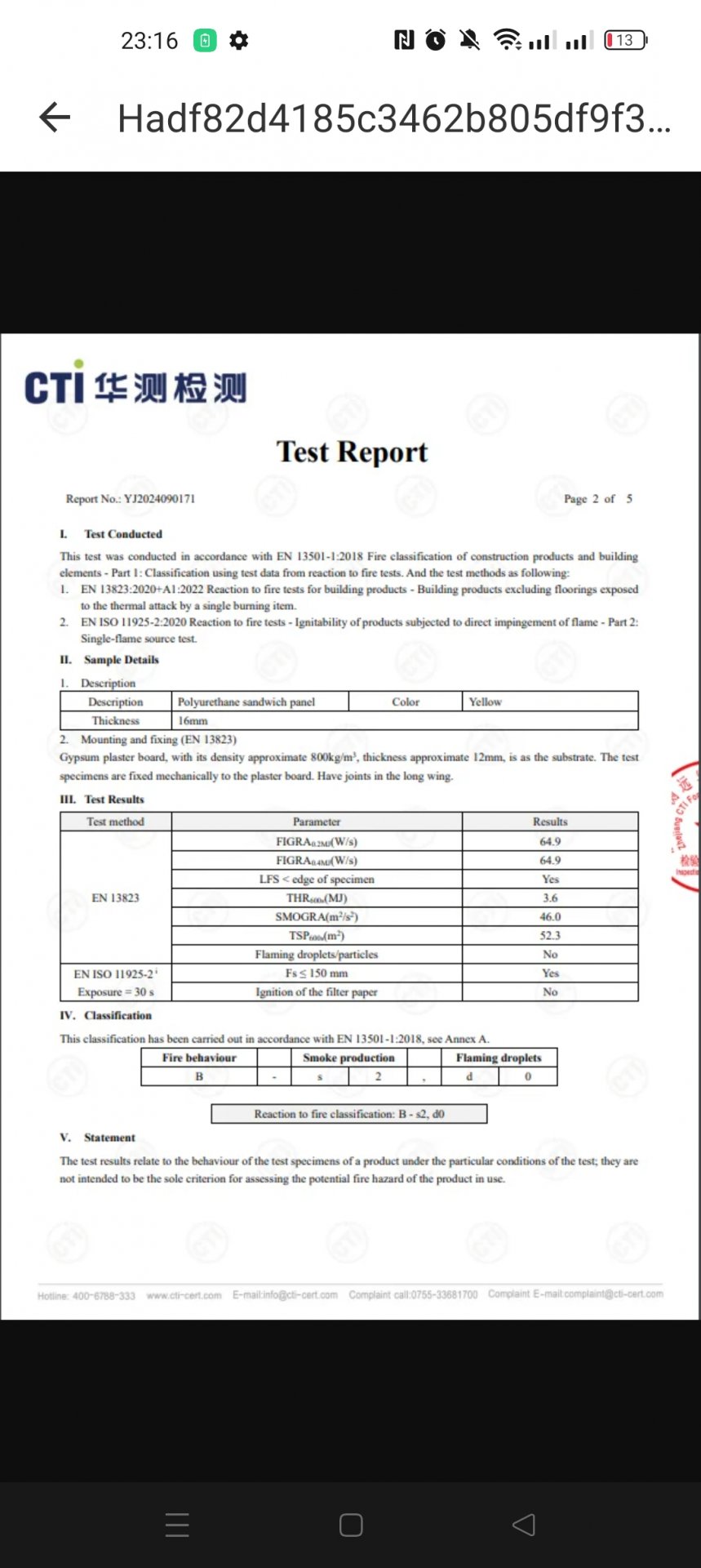

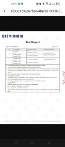

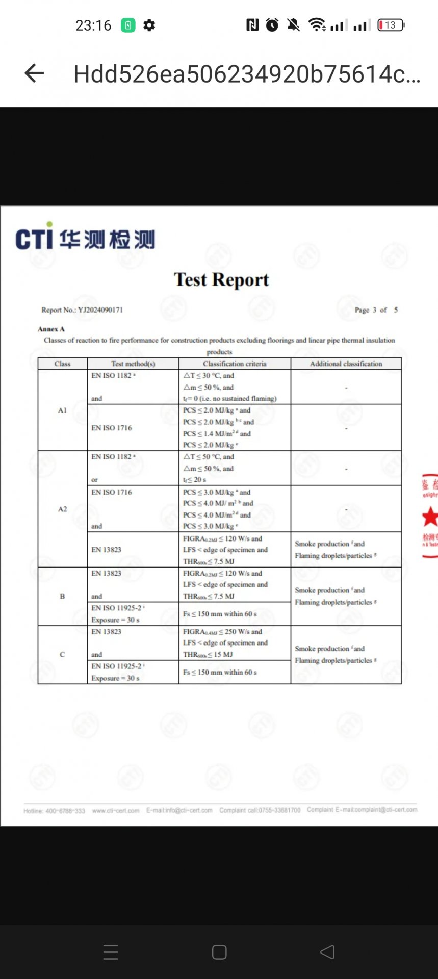

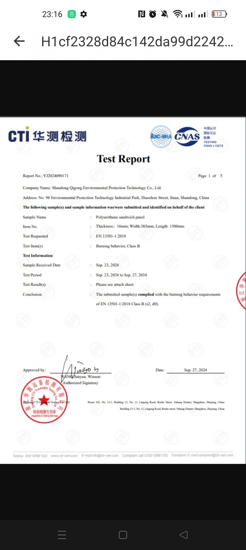

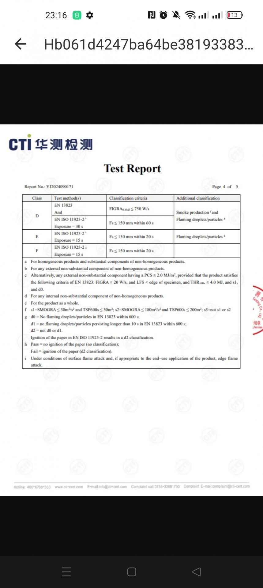

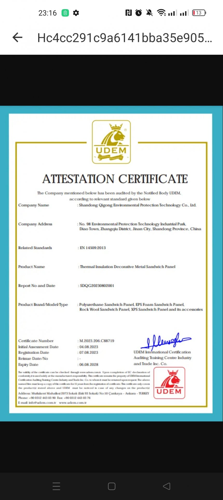

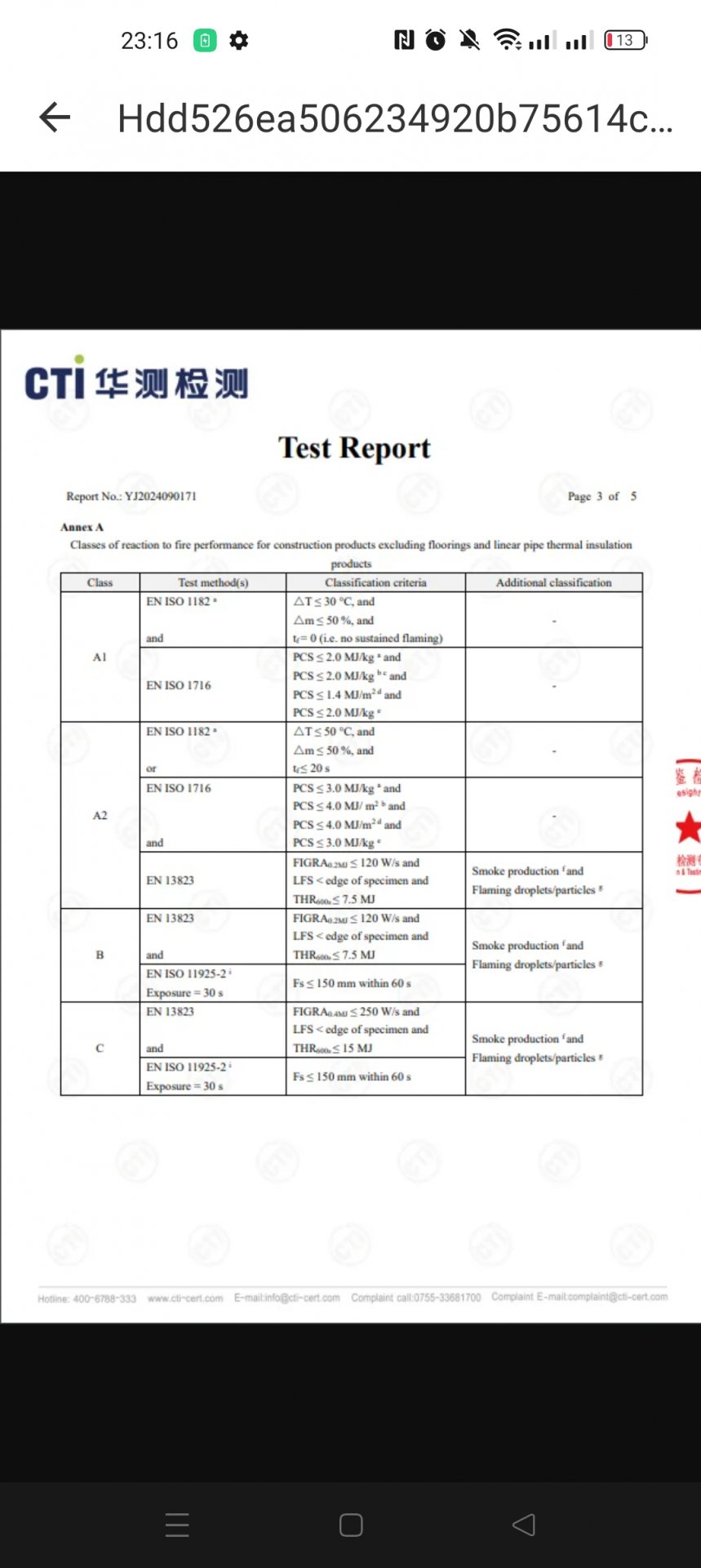

    Auf einer anderen Verkäuferseite gibt es anscheinend paar Zertifikate. Wie echt die sind weiß ich jetzt auch nicht. Würde sowas reichen oder überhaupt gültig in DE? Die dicke der Platten können die anscheinend so produzieren wie man es braucht.
    Wie läuft das eigentlich ab wenn man die Außenwand dämmen will? Antrag beim Bauamt? Baugenehmigung? Im Internet steht, dass ich keinen Baugenehmigung brauche.
    Ich habe gehofft, dass ich eine ca. 4m Breite x 2.5m Höhe "Problem-" Wand damit schnell und einfach dämmen kann und eben so wieder einfach entfernen kann falls ich doch irgendwann mit einem WDVS dämme.
    Was wäre die Konsequenz, wenn ich es einfach machen würde (Mal angenommen, dass diese Zertifikate echt sind)?

    Diese Dokumente nützen dir in DE relativ wenig.
    Allgemeine bauaufsichtliche Zulassung – Wikipedia
    Konsequenzen? Wenn nix passiert, gar keine.
    Wenn es z.B. brennt, dann wird wie gesagt die Versicherung schnell gucken aus der Haftung zu kommen.
