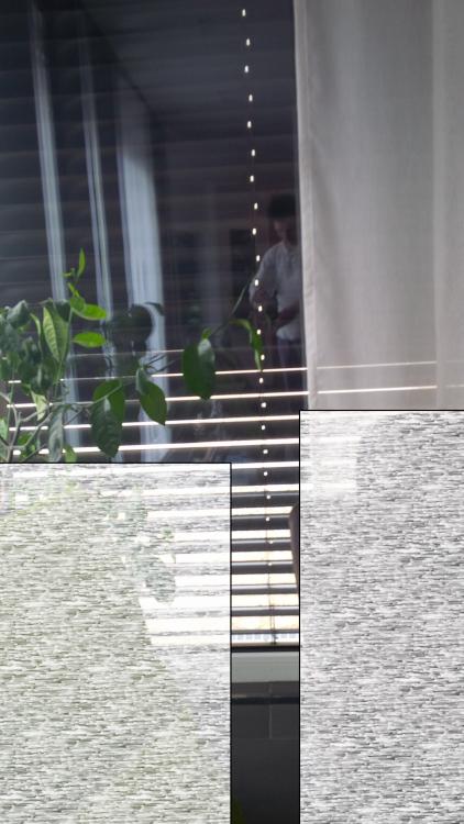

    Hallo Leute habe eine Frage an die Experten von Außenjalousie.
    Folgendes Problem habe ich bei mir zuhause.
    Die Lamellen im unteren Bereich schließen nicht mehr richtig.
    Von den zwei Seilen die für die Kippbewegung zuständig sind ist der Innere an der Scheibe auf Spannung und der Äußere richtig locker.
    Wenn ich diesen per Hand hochziehe und fallen lasse schließen die Lamellen wieder.
    Eins ist mir aufgefallen das das Zugband in der Mitte der Lamellen nicht immer flach runterhängt sonder am Kunststoffschutz vom loch schleift, was noch zu sehen ist das die Löcher nicht 100% übereinander liegen.
    Hatte jemand auch das Problem?
    Hat jemand eine Lösung oder ein Tipp voran es liegen kann?
    Vielen Dank

    Das Problem mit Deinem Aufzugsband solltest zu bald angehen - auf Dauer wird das Band durchscheuern und dann muss der Raffstore vom Fachmann repariert werden. Ich hatte bei einem Raffstore das gleiche Problem...
    Schau Dir mal die seitliche Führung an. Ich vermute die Führungsschiene oder Seile laufen nicht exakt parallel oder sind zu weit auseinander. Die Lamellen sind ja abwechselnd links und recht in der Führung verankert.
