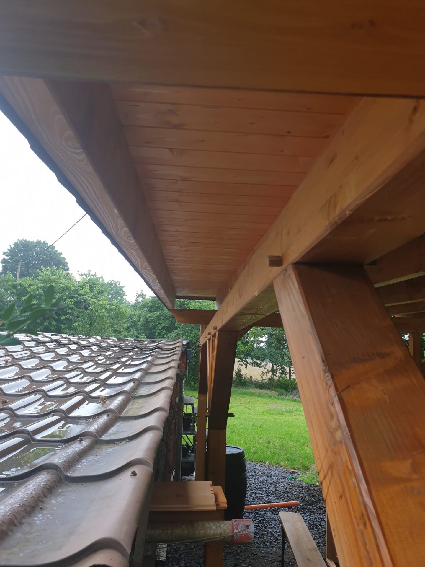

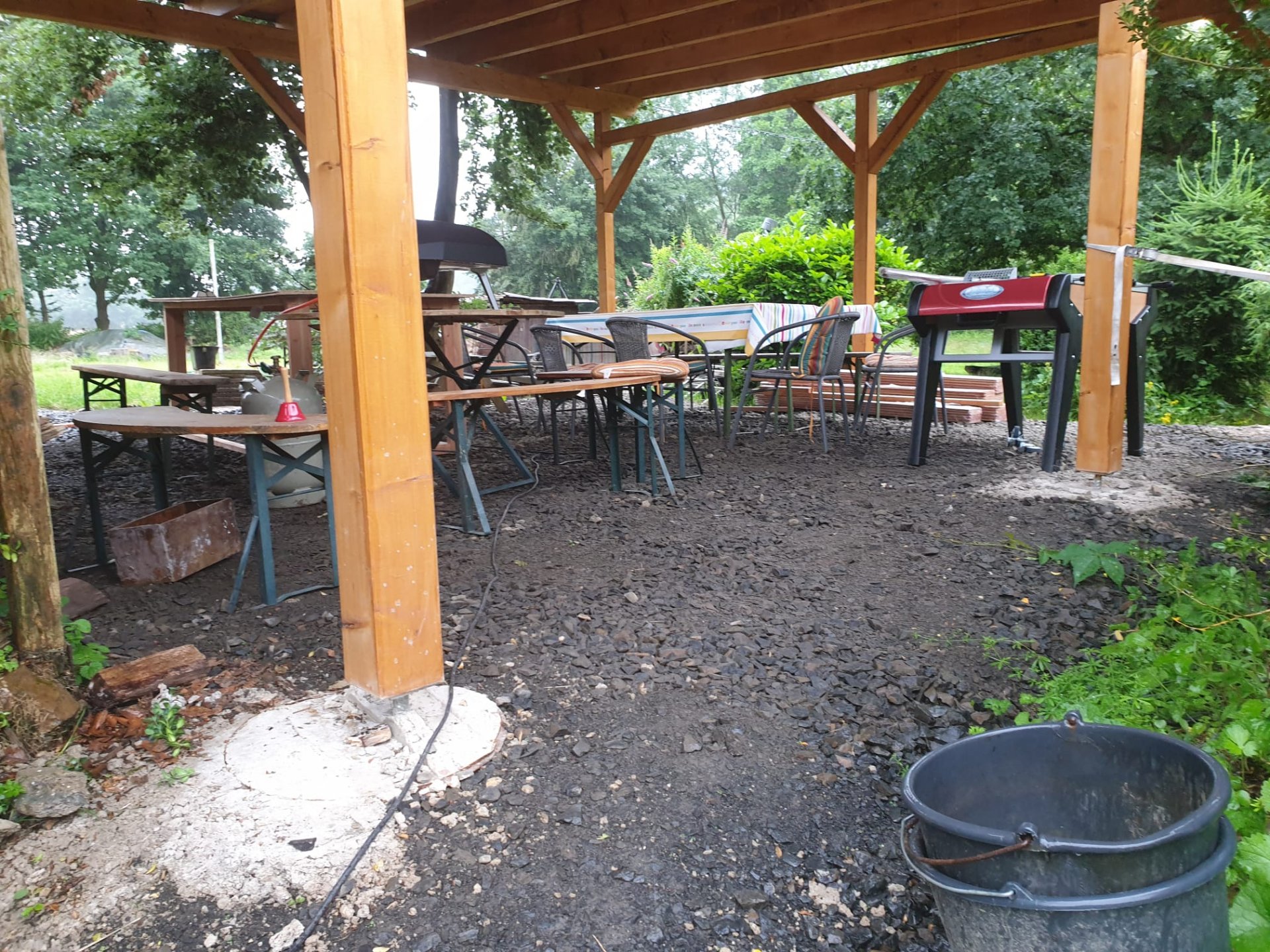

    Im Prinzip habe ich mir einen 6 * 6 Meter Carport aufstellen lassen. Dachfläche ist 7 * 7 Meter (halben Meter Dachüberstand pro Seite). Das Dach wird ein Gründach, hat aber derzeit nur die Wurzelsperrenfolie, die Bleche und die Regenrinne drauf. Es zeigt keinerlei Anzeichen von Undichtigkeit an.
    Im Boden sind insgesamt ca 20-30 Tonnen 0-32er Split in mehreren Lagen abgerüttelt verteilt. Insgesamt gibt es 8 Balken und Punktfundamente mit insgesamt ca 0,5 qm Beton.
    Soweit so gut.
    Als nächstes würde ich gerne Randsteine setzen und anschließend Terassenplatten in Drainagemörtel verlegen.

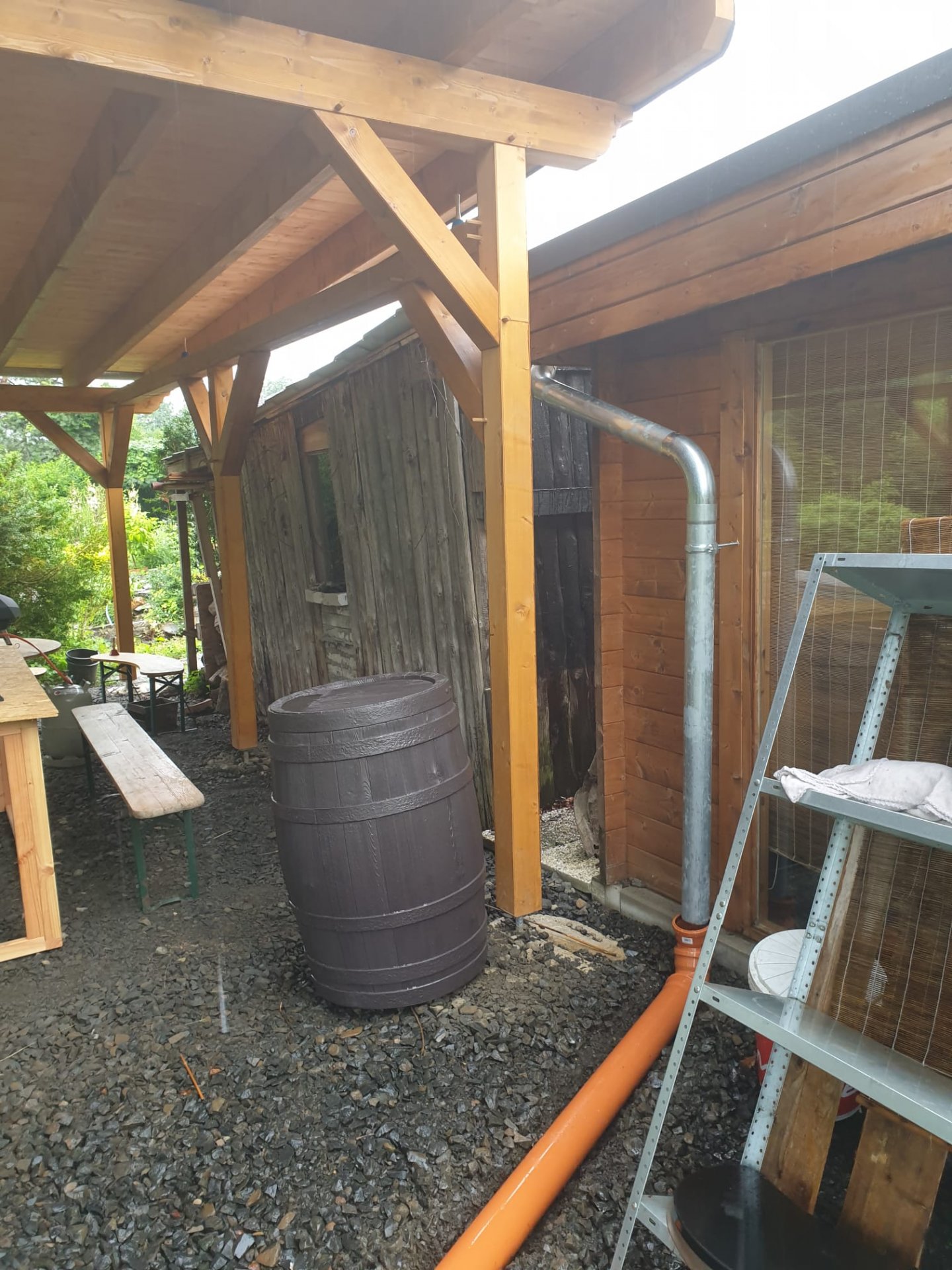

    Die Außenküche steht neben zwei anderen Hütten. Bis vor drei Tagen lief das Wasser der Dachflächen noch in die neue Außenküche. Gestern habe ich das Wasser der einen Hütte mit Fall- und KG-Rohren etwas abgeleitet. Die Regenrinne der anderen Hütte habe ich abmontiert, so dass das Wasser jetzt nach vorne und damit weg von der Außenküche fliest.
    Nun meinem "Problem":

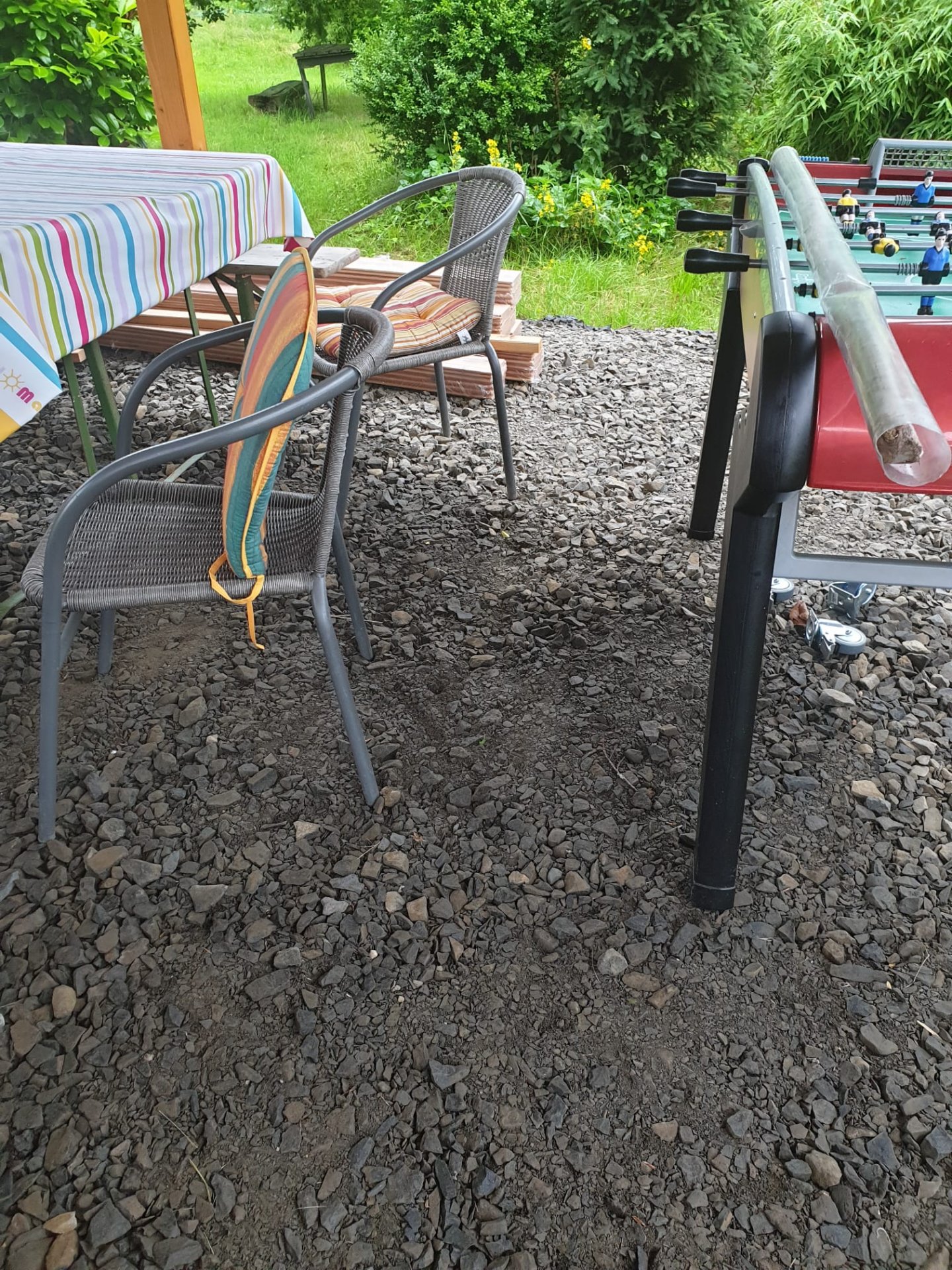

    Der Boden der Außenküche sieht aus, als würde er sich bei Regen mit Wasser vollsaugen. Von der Seite der beiden Hütten zieht sich das über 3/4 der Bodenfläche. Das hintere Viertel ist trocken.
    1) Hat Schotter die Saugwirkung eines Schwammes und ist das ein normales Phänomen, dass die Ränder vollregnen und das dann nach Innen zieht. Oder drückt da Wasser von unten nach oben?
    2) Gibt es da Probleme beim Verlegen der Terrassenfliesen, wenn der Boden von unten feucht werden könnte?
    3) Hat jemand noch Tipps, was ich unbedingt vor dem Fliesen machen sollte?
