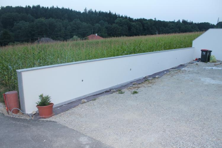

Diskutiere Außenputz auf Betonwand - Risse im Außenwände / Fassaden Forum im Bereich Neubau; Hallo, habe eine 17m lange Mauer, die zwar in zwei Teilen geschalt wurde, allerdings wurde keine Dehnungsfuge integriert. (Selber gebaut). Vor...
  1. #1 klaus111, 06.08.2013
    klaus111
    klaus111
    06.08.2013
    53
    IT-Projektleiter / Softwareentwickler
    St. Georgen / Grieskirchen
    Vor dem Außenputz gab es seitens der Putzfirma noch eine Besichtigung, und abklärung was alles noch zu machen ist.
    Die Mauer wurde hier nicht erwähnt. Penible andere Stellen sehr wohl (Feuchte Problem bei Fertigteilstiege) etc.
    Nun ist der Außenputz auf der 1m hohen Mauer drauf, und bekommt genau in dem Bereich der zwei Teile wo ein Aluminium mit Eisen runtergebogen wurde, einen Riss.
    Seitens der Putzfirma wurde mir bestätigt, dass das nicht deren Verschulden ist, und Sie auch nicht für den Schaden aufkommen.
    Meine Frage:
    Muss eine Putzfirma nicht vorher so etwas aufzeigen und mich aufklären? Wurde ja bei allen anderen Sachen auch gemacht.
    Wie kann ich den Schaden beheben? Die Firma meint mit einer Flex die 25cm dicke Mauer durchtrennen und mit Acryl abdichten !??!
    Bitte um Hilfe.

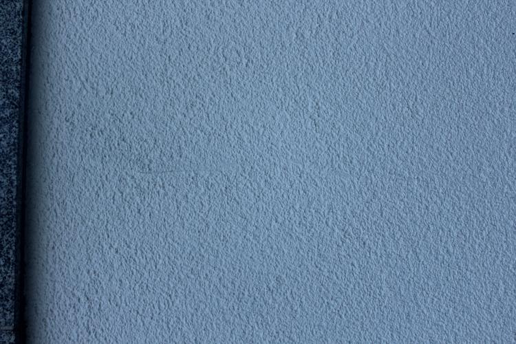

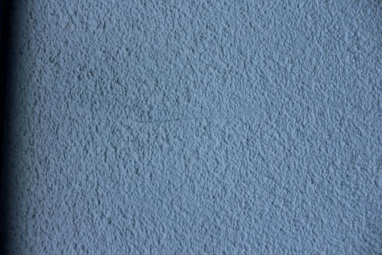

    und wo ist der riss auf der langen wand? der riss ist horizontal oder vertikal?

    vertikaler riss, exakt in der mitte, dort wo nach dem ersten teil betonieren, der zweite durchgeführt wurde. (eisen verbindung wurde über so eine alu schiene einbetoniert, damit später weiter gearbeitet werden konnte).
  8. #8 Gast036816, 06.08.2013
    vertikaler riss, auf den fotos horizontal!
    was hat alu im beton zu suchen? wenn alu im beton ist, dann sehe ich den fehler erst einmal nicht beim verputzer!

    Fundament in einem betoniert. Ich kann nur beschreiben was hier zwischen den beiden Bereichen der Mauer betoniert wurde: Es wurde eine Mauer auf 7m geschalt, und auf der Seite wo die Mauer weiterverläuft eben so eine Aluminiumschiene mit Eisen eingebaut. Nach dem Ausschalen wurde dann das Eisen in die nächste Betonwand gebogen, und diese auch geschalt und betoniert. Im Endeffekt habe ich ein 2mm Aluminum drinnen und eben die Eisen haken, die beide Teile halten. keine dehnfuge oder dergleichen!
    Riss ist vertikal, Fotos sind nur horizontal. Erkennbar an den Granit Platten wo oben und unten ist.
    Hätte mich der Putzer aufmerksam machen müssen bevor er das verputzt?

    spannende frage, ob der putzer betontechnologie zusammen mit aluminium beherrschen muss. das ist eher eine juristenfrage. ich bin mir sicher, dass kein aluminium eingebaut wurde, eher ein verzinktes blech als bewehrungsanschluss für den weiteren betonieranschluss. damit hast du eine fuge, an der der beton reißt und der riss sich auch im putz abzeichnet. da gehört dann ein putzprofil rein, welches die betonfuge überbrückt.

    Da haben wir sie wieder, die Kunst der Fuge.
    Diese Fuge hätte schon im Beton ordentlich ausgebildet werden müssen. Z.B. mit Dreikantleisten als Sollbruchstelle.
    Vom Putzer war hier wohl nichts mehr zu retten, selbst wenn er an der Arbeitsfuge eine Schiene eingearbeitet hätte, wäre aufgrund fehlender Sollbruchstelle der Riß möglicherweise daneben aufgetreten.
