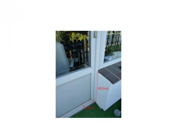

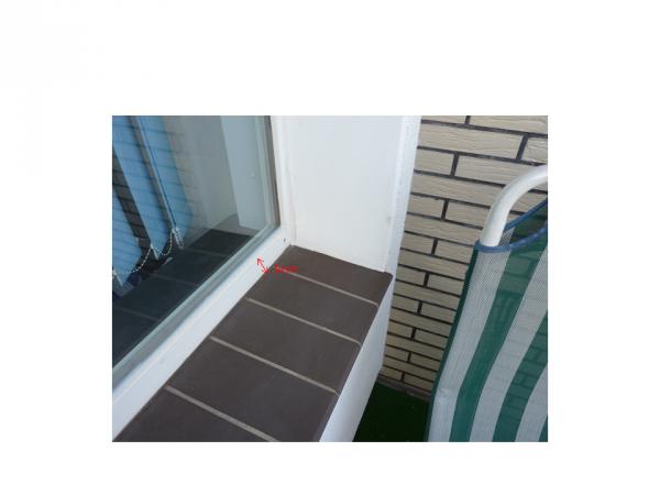

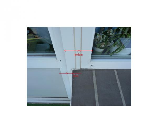

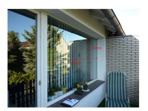

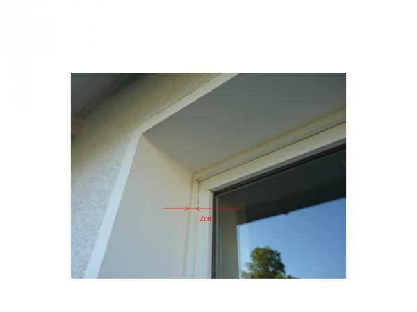

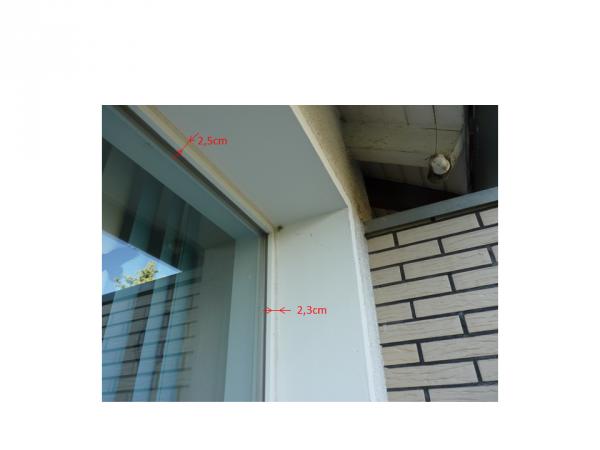

    HI,
    wir haben ein Problem mit unserem Vorhaben 2 Außenrolläden nachzurüsten.
    Die Rolläden sind für die 1 Etage gedacht, Balkontür und das Fenster daneben.
    Das Problem, vor einigen Jahren wurde die Fassade gedämmt und die Dämmung geht bis auf wenige cm auf den Fensterrahmen drauf.
    Wir haben bei einem einzelnen Fenster schon einen Rolladen nachgerüstet eingesetzt und links und rechts in der Laibung verschraubt. Das ist hier nicht so einfach möglich.
    Fensterrahmen und Türrahmen sind genau aneinander so das in der Mitte keine Befestigungsmöglichkeit gibt, außer Blind in die Rahmen zu schrauben. Dazu kommt das die Rahmen des Rolladen in die Tür hinein stehen
    würden und ins Fenster oben. Das oben etwas verdeckt ist, ist das kleinere Übel, aber die Türverkleinerung schon.
    Ich habe mal ein paar Fotos angehängt die das Problem verdeutlichen sollten.
    Und wurden während der Dämmphase die Rolladen montiert und dort wurde entsprechend Dämmung weglassen und der Rolladen vorgesetzt, also nicht auf die Rahmen, sonder auf eine Unterlage bzw. Profil so das der Rolladen ca. 10cm vorgesetzt ist und die Schrauben in das Profil gehen. Wie aber nun die Profile befestigt wurden lässt sich nicht mehr rekonstruieren.
    Jemand eine Idee wie man das montieren kann oder die Fassade groß auseinander nehmen zu müssen bzw eine Idee wie man überhaupt in der Mitte befestigen kann?
    Danke
    Tobias

    Grossen Rollladen über die ganze Elementbreite, weit genug vorgezogen, dass er an den Sohlbankfliesen vorbei nach unten laufen kann!

    Wird das optisch nicht sehr monströs ?
