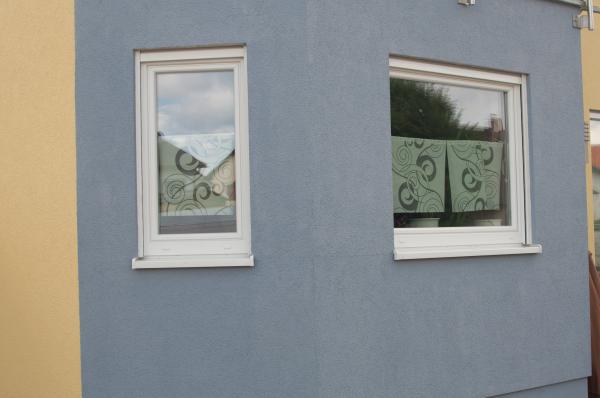

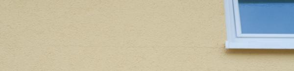

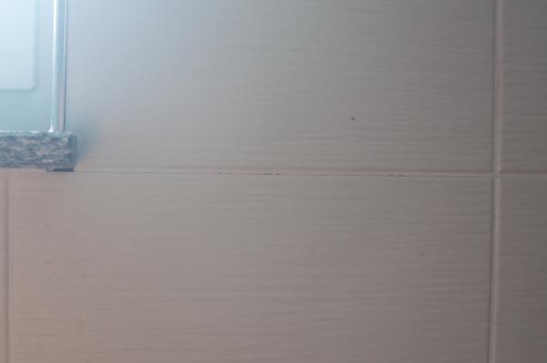

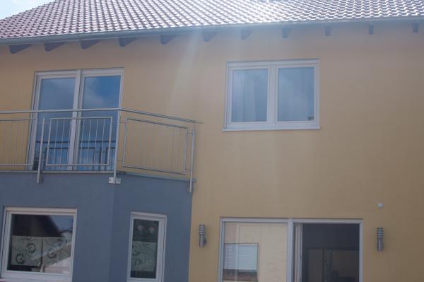

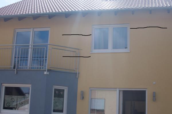

    wir haben mit Portonsteinen 36cm T10 vor drei Jahren ein Haus mauern gelasst. In den letzten beiden Jahren (vorallem im Winter) haben sich mehre Risse entlang der Lagerfugen der Porotonsteine im Ausenputz gebildet. Extrem stark sind die Risse auf Bodenhöhe eines Fensters - genau da wo das Fenster auf dem Stein aufliegt geht meist in eine Richtung (waagrecht) ein 1-3 m langer dünner (max. 1mm breiter) Riss weg.
    Bei Wienerberger habe ich das folgende gefunden: Unvollständig vermörtelte Lagerfugen mindern die Tragfähigkeit des Mauerwerks können Putzrisse bewirken.
    http://www.wienerberger.de/servlet/Satellite?pagename=Wienerberger/Page/CallArticle05&cid=1184836864115&sl=wb_de_home_de
    Aber das ist ja noch von Mörtel die Rede - die Steine wurden aber vom Fachmann geklebt.
    Wie würdet Ihr da weiter vongehen? Der Bauleiter sagt, das liegt an den Steinen. Lohnt sich ein Gutachter oder ist das wirklich nochmal?
    Vielen Grüße und Danke schön?

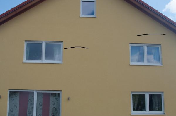

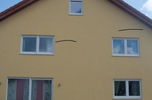

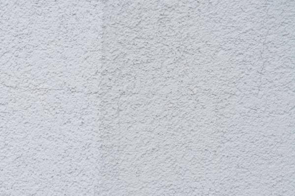

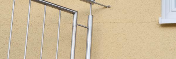

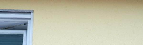

    Vier Bilder
    Fensterunterseite (Hausrückseite)
    Risse direkt im Mauerwerk (vertikal und horizontal).
    anderes Fenster (Hausvorderseite)
    obere Fensterseite des gleichen Fensters.

    bitte noch ein Bild von der ganzen Hausseite ... die Risse sind nur auf der Südseite ?

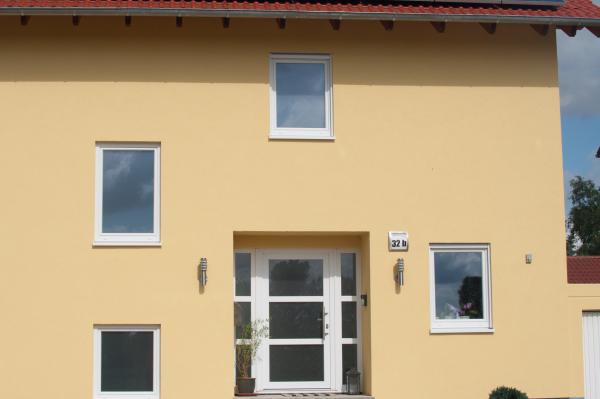

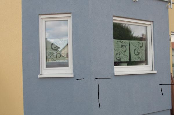

    schon mal danke für die Antworten. Hier noch ein paar Bilder
    Südseite relativ wenig Risse
    Ostseite (zweitmeiste Risse)
    (Gefließte innenseite
    Westseite (am meisten Risse)

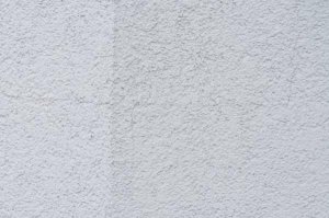

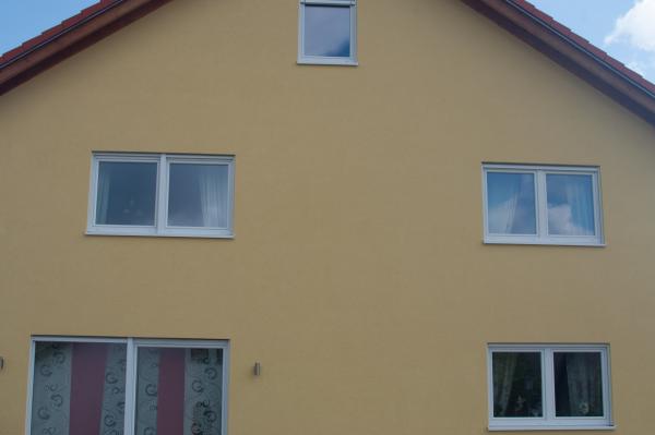

    Bild vom Erker im Detail

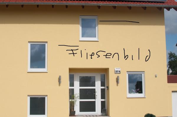

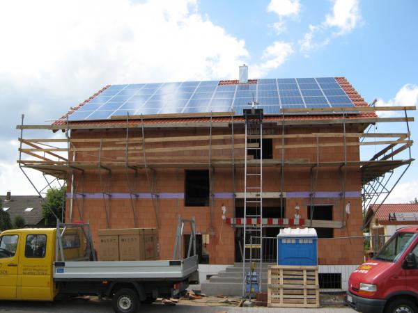

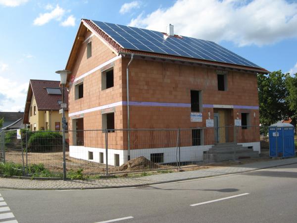

    Bil2 1 ... Pfettendachstuhl ? ... Giebelaussteifung vorhanden ?
    Bild 2 ... Bild vom Rohbau an der stelle vorhanden ? ... 7,1 Sturz über der Haustür dann wär der Riss klar
    Bild 4 ... vermutlich schwachstelle grosse EG-Fenster ... ein Blick in die Statik bzw. in den Rohbau könnte das klären (!)
    Bild 5 ... verschiedene Möglichkeiten ... wie fehlende Brüstungsbewehrung/nicht entkoppelte Fensterbleche bis
    hin zu Spannungsrisse hinsichtlich der dunklen Farbe (!)

    die Bilder sind leider nicht so gut - daher hier nochmals hochauflösend:
    Es gibt im gesamten Haus und zwei solcher Fugenrisse in den Fliesen und die sind an den Fensterecken fast paralell zu den Rissen draußen
    Im Westen sind die meisten Risse.
    Süden nur sehr kleine Rissen
    Norden ist am allerwenigsten.
    Die meisten Rissen sind nur bei genauem hinsehen sichtbar und laufen immer gerade (vertikal und selten hozizontal).

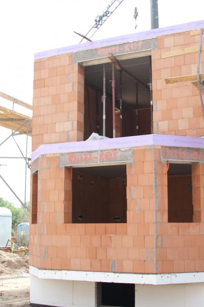

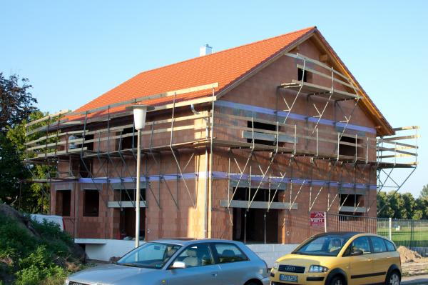

    ja ist ein Pfettendachstuhl aber über die genau konstruktion weiß ich nichts genaues bzw. muss das erst klären
    ja über das Haustür ist ein Sturz - aber ist das nicht normal?
    s. Rohbaubilder:

    wurden die steine getaucht oder wurde dünnbettmörtel auf die lagerfuge aufgetragen?
    kein v.plus?

    Die Steine wurde getaucht - bin mir nicht ganz 100% sicher aber ich denke man sieht es auch anhand der Rohbaubilder, weil da ja kaum Mörtel an der Außenseite zu sehen ist.
    Hier noch ein Detailbild vom Erker ...

    schwierig wenn man nicht alle Komponenten kennt
    was extrem aufällt ist die auskragende Erkerdecke (letztes Bild )... wenn die auch noch unterseitig
    gedämmt ist dürfte da nimmer viel Beton intus sein ... könnte ein Grund für die Erkrrisse sein (!)
