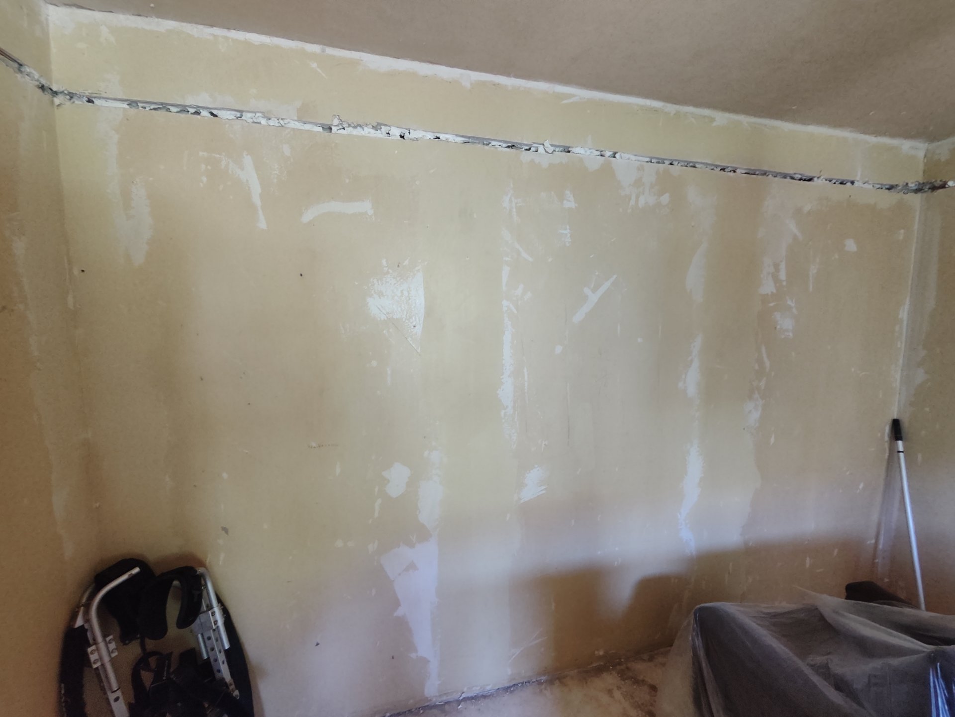

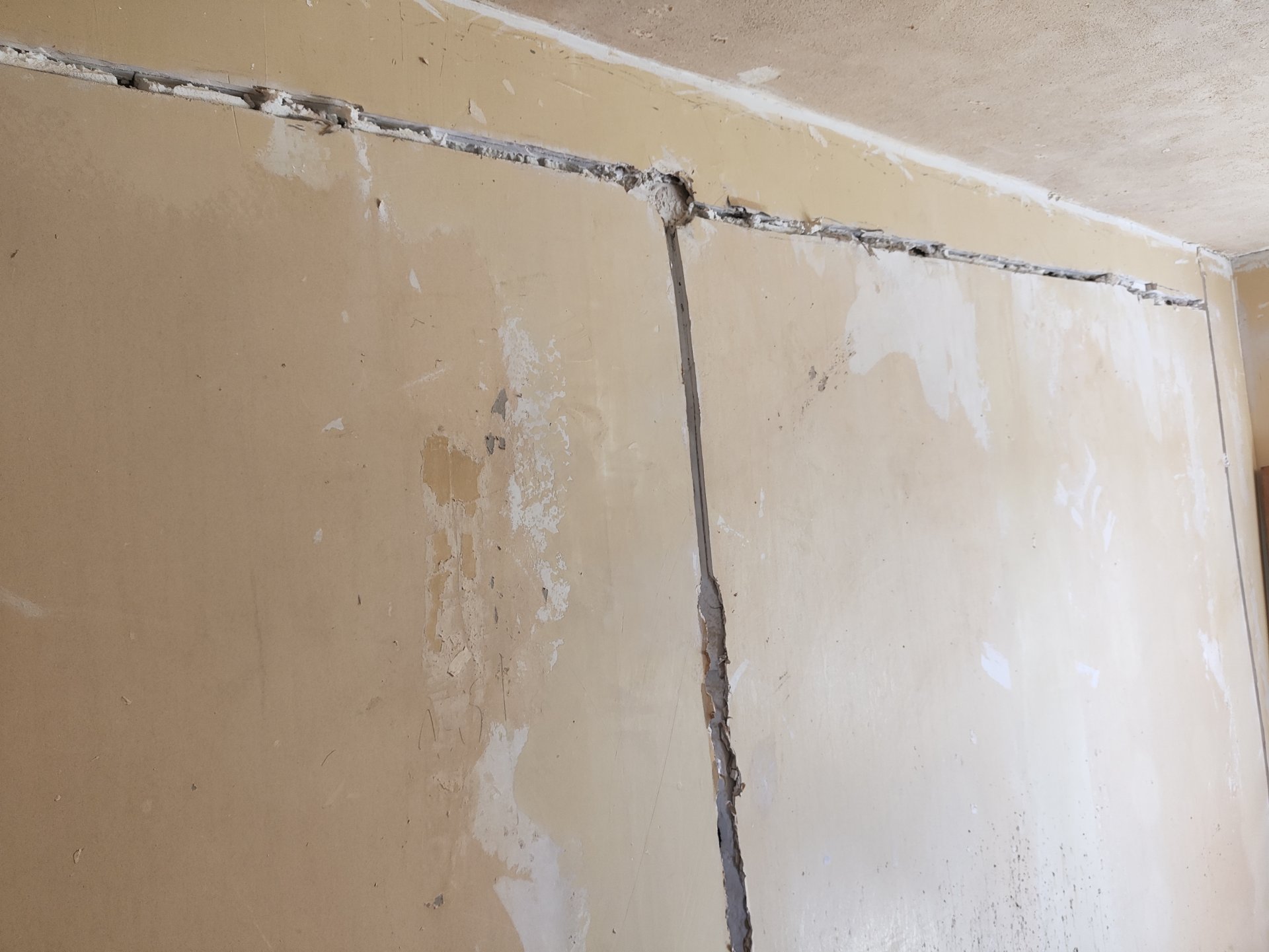

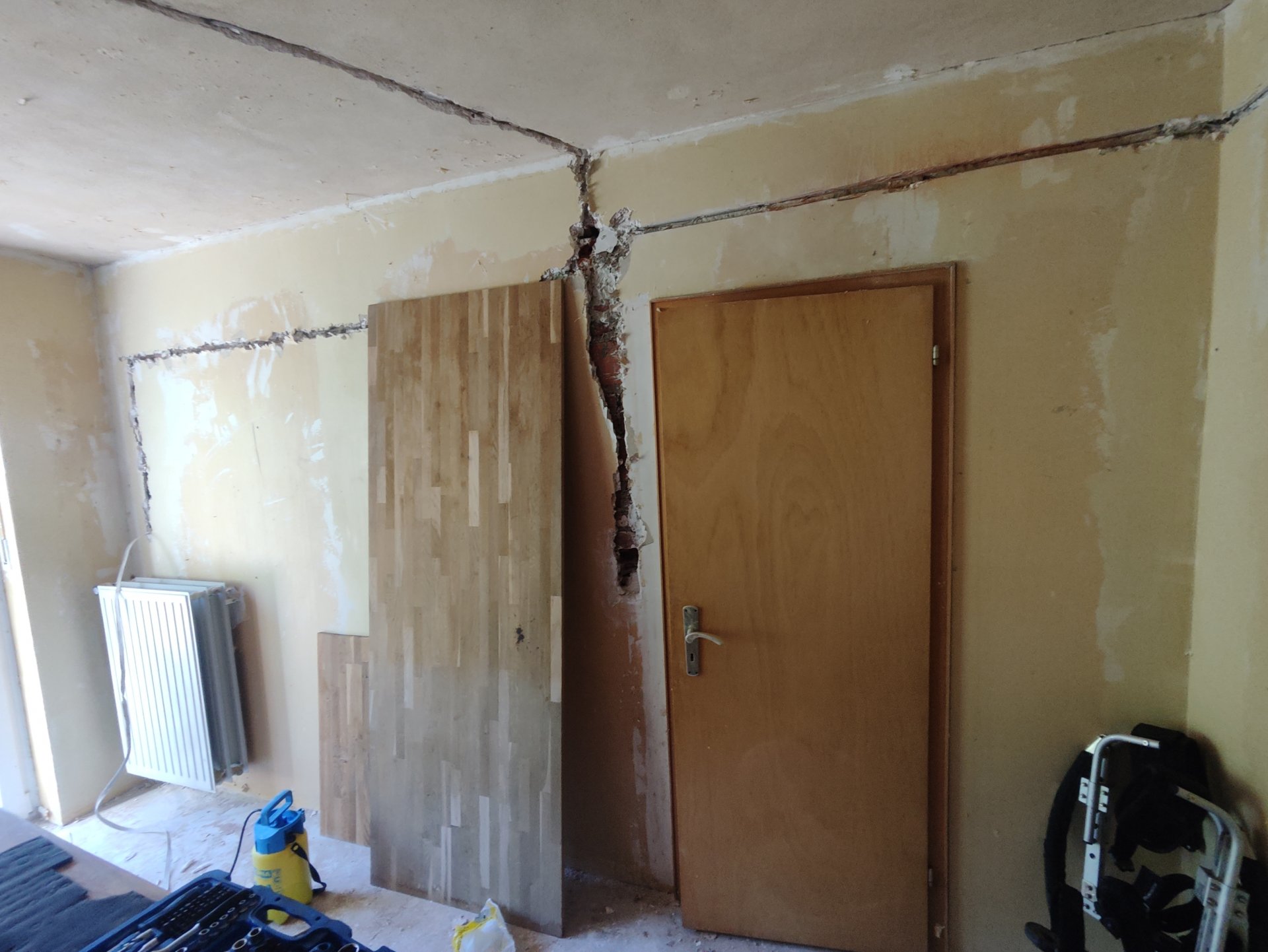

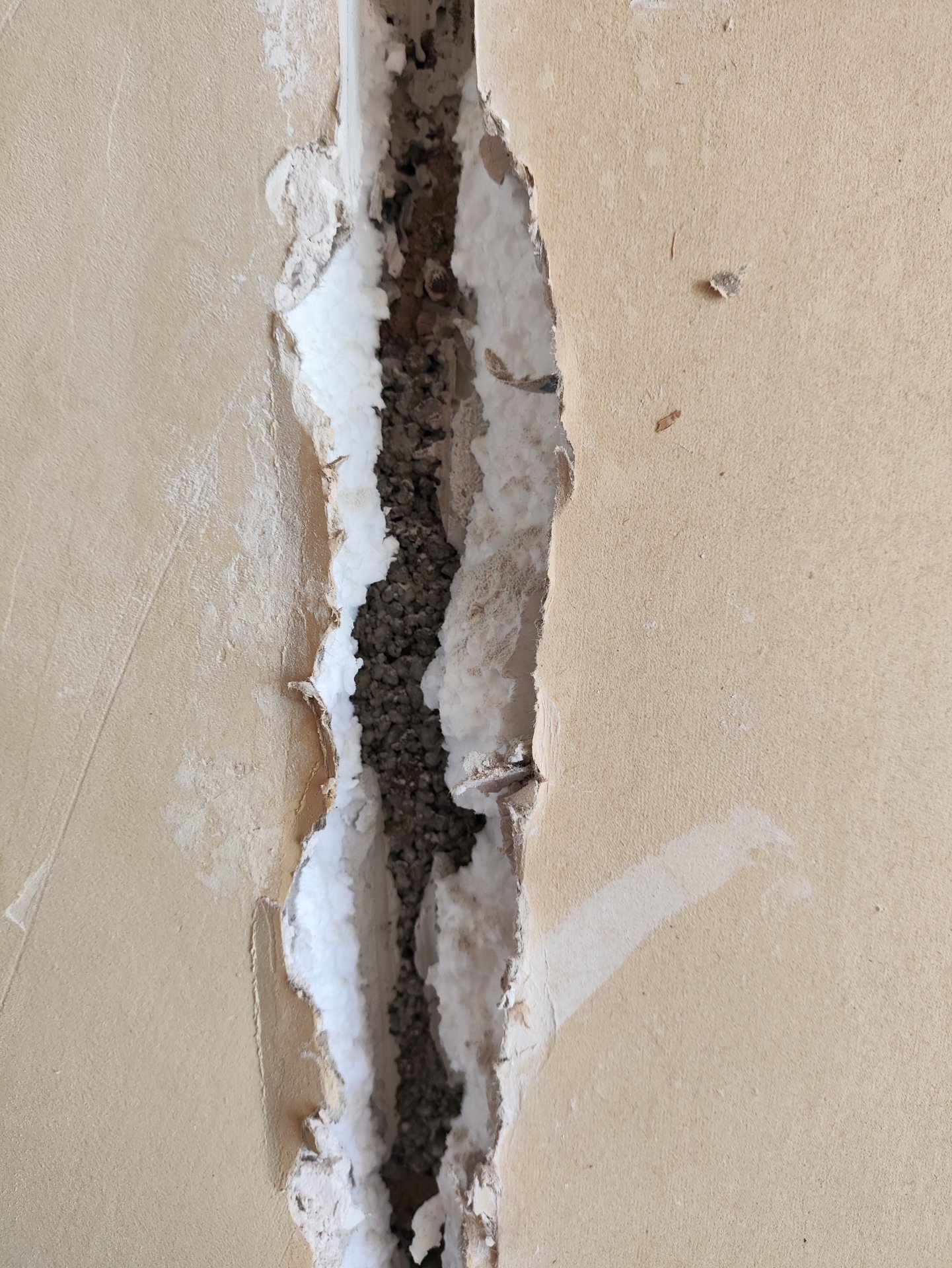

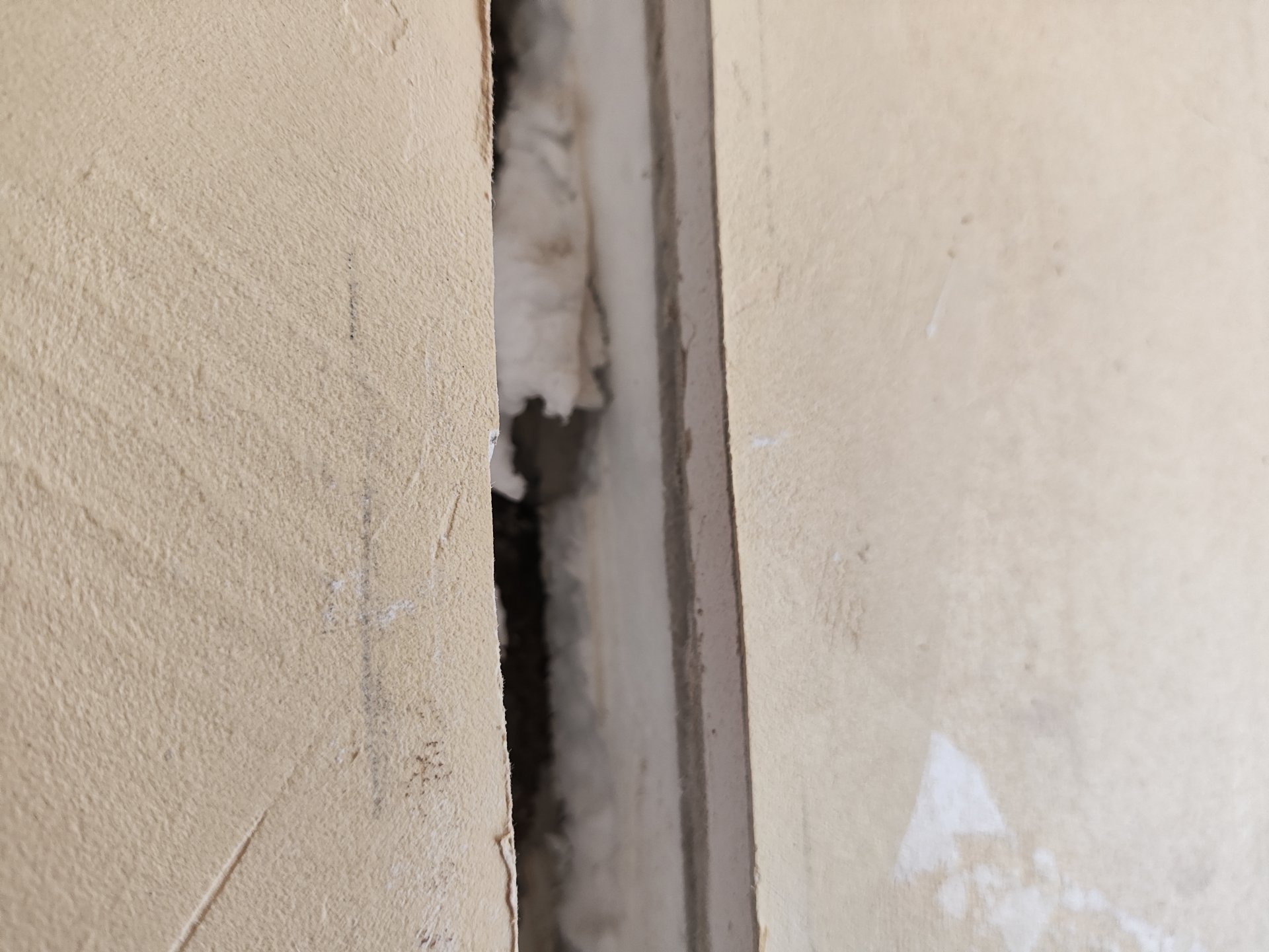

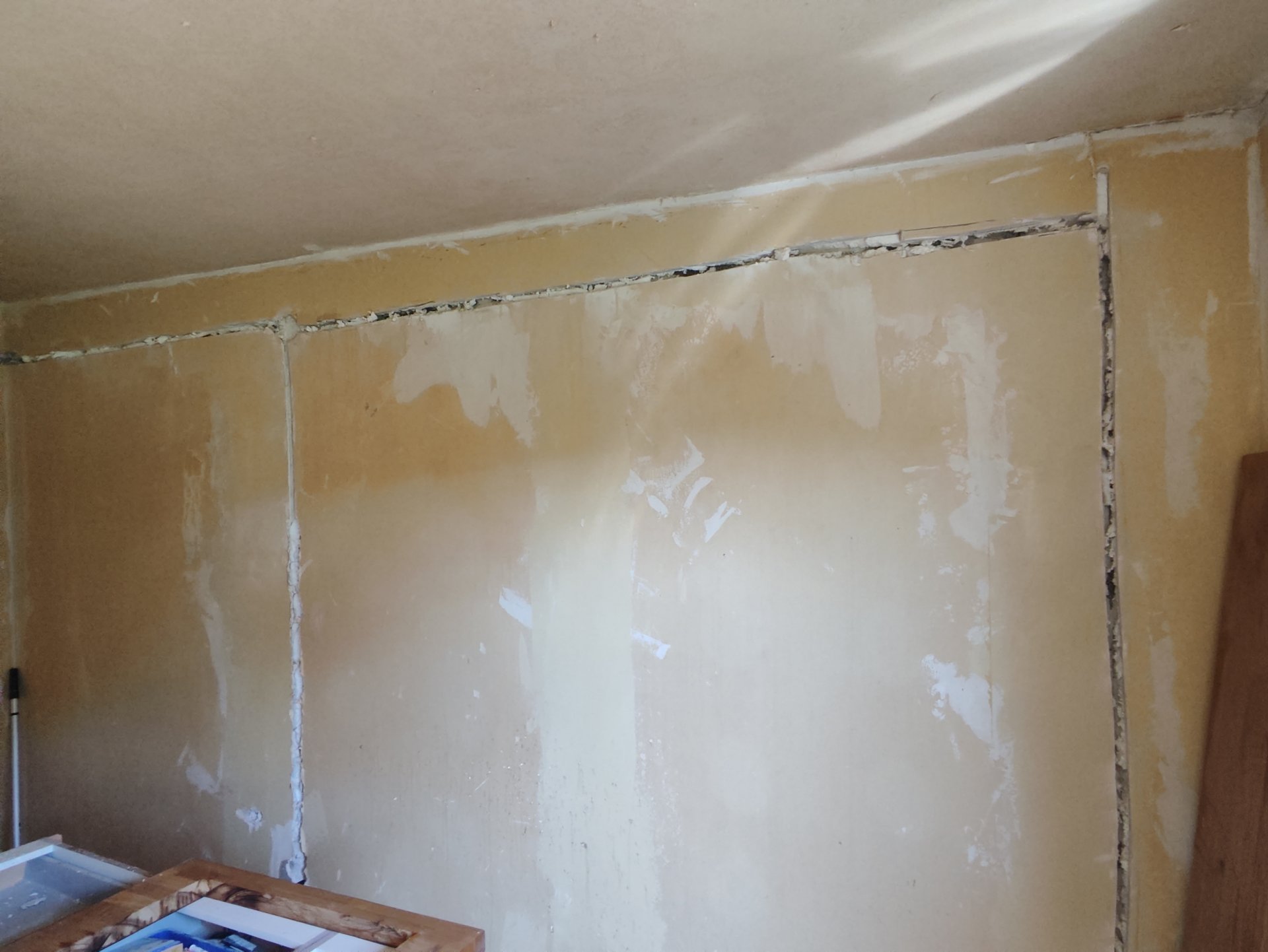

    Hier sind noch drei Bilder von der Wand. Die Schiltze sind die alten Kabelwege die ich wieder freigelegt habe, um die alten Kabel "fachmännisch zu entfernen".

    So nebenbei erwähnt, falls du sowas nochmal vorhast: Wenn man den Trockenbauer (oder in dem Fall: sich selbst) maximal quälen will, dann macht man es so, dass man die Schlitze mit der Axt oder noch schwererem Gerät herstellt. Alle anderen Menschen würde ich dafür ein Gerät empfehlen, das etwas filigranere Arbeiten hinterlässt - Multitool, HKS/TKS, ..

    Also, das nun sichtbar Gezeigte stellt die Wände 1 und 4 dar ?
    Wand 3 ist eine ich sachma Halbaußen-Wand, insofern der Schuppen ja quasi als Luftschicht mit dieser Wand ein System bildet ;-)

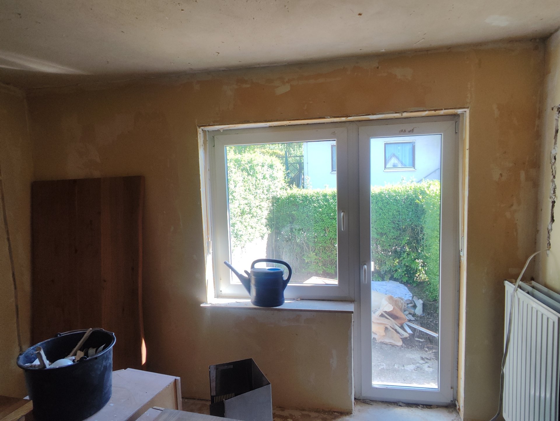

    Genau.
    Einmal alle Wände:
    Wand 1:
    Wand 2 (KEIN Styropor):
    Wand 3:
    Wand 4:
    Würde nach aktuellem Plan die Wände 1 und 4 vom Styropor befreien und dann sowas hier machen, nur etwas dilettantischer lol
    Ist es "okay", das Styropor in der Wand 3 zu belassen oder wenn schon, auch diese Wand styroporfrei machen? Weil so fett macht das die Suppe dann auch nicht mehr haha

    Du wirst die GK Platte nicht vom Styropor trennen können, das ist eine Einheit
    Aussenwände würde ich generell verputzen, Stichwort: Luftdichtheit
